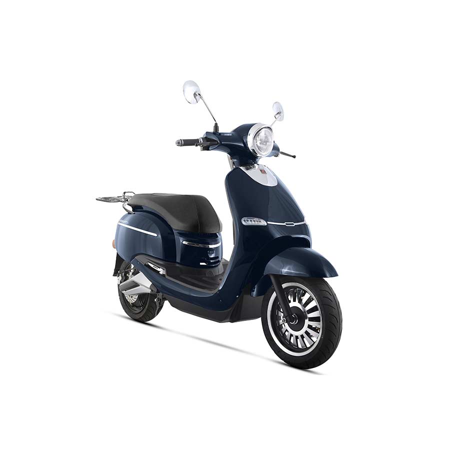

Hallo Zusammen,
mein UKModen Roller (als Einstieg in die eMobilität- erst 1500km gelaufen) will nach ca 1 km Fahrt nicht mehr weiter, der Motor schaltet einfach ab......und will dann auch erst mal nicht mehr...manchmal fährt er danach noch eine kleine Strecke....20m oder weniger
Was ich schon geprüft habe:
- Hallsensoren am Rad > ok
- Phasen am Motor > OK
- Gasgriff > ok
- Bremsschalter > ok
Beim aufschrauben habe ich bemerkt, das in diesem Zustand die LED des Controllers wirr blinkt (mal kurz ...mal lang ...). Ich gehe daher davon aus das der Controller defekt ist. Es ist ein Lingbo Lbmc- Hk2X verbaut. Den finde ich aber nicht als Ersatzteil Im Web, auch nicht bei Aliexpress....
Oder hat jemand noch eine andere Idee bzgl. des Fehlers ?
