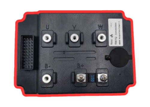

Das sieht nach Lingbo Generation 3 Controller aus:
Ist das evtl. diese Form?
http://lingbo-mc.com/en/content/?266.html

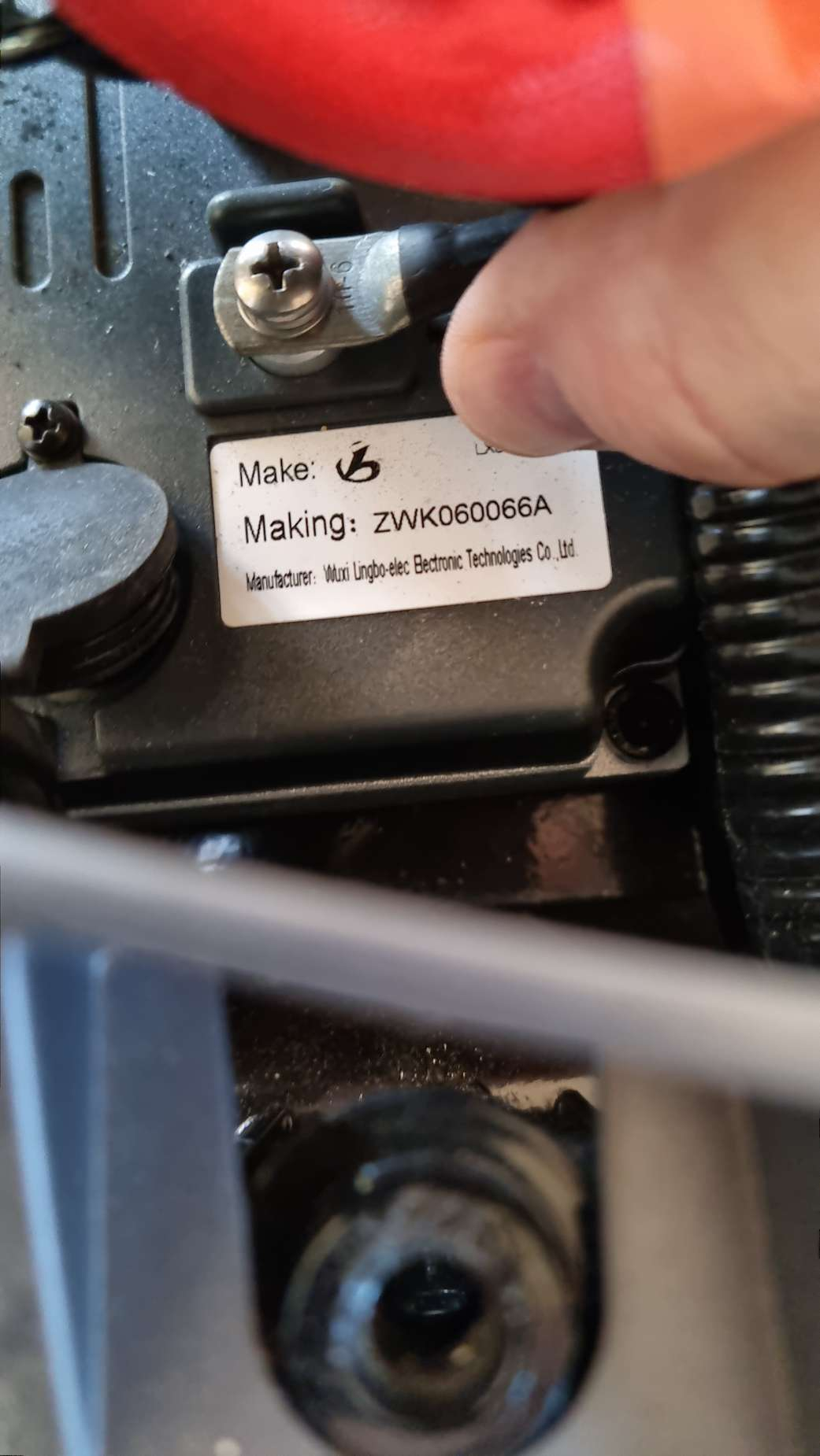

Ja, die Bauform passt. Aber die Leistung nicht. 2kW beim SLI6? Kann ich mir kaum vorstellen bei einem 4kW Motor, der sich auch locker nach 4kW anfühlt.
Oder übersehe ich da was?

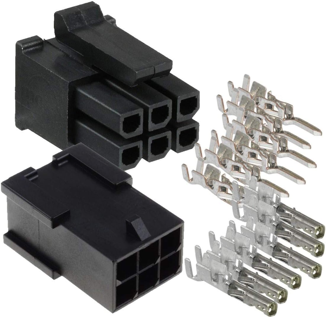

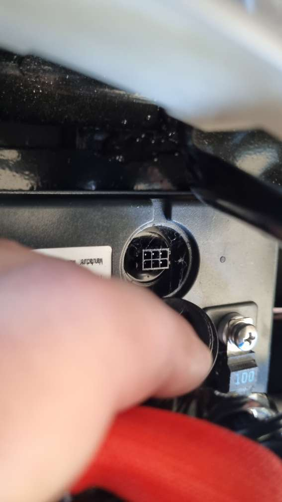

Das Kabel scheint einen normalen 6 pol. ATX Stecker zu haben, wie im PC Bereich.

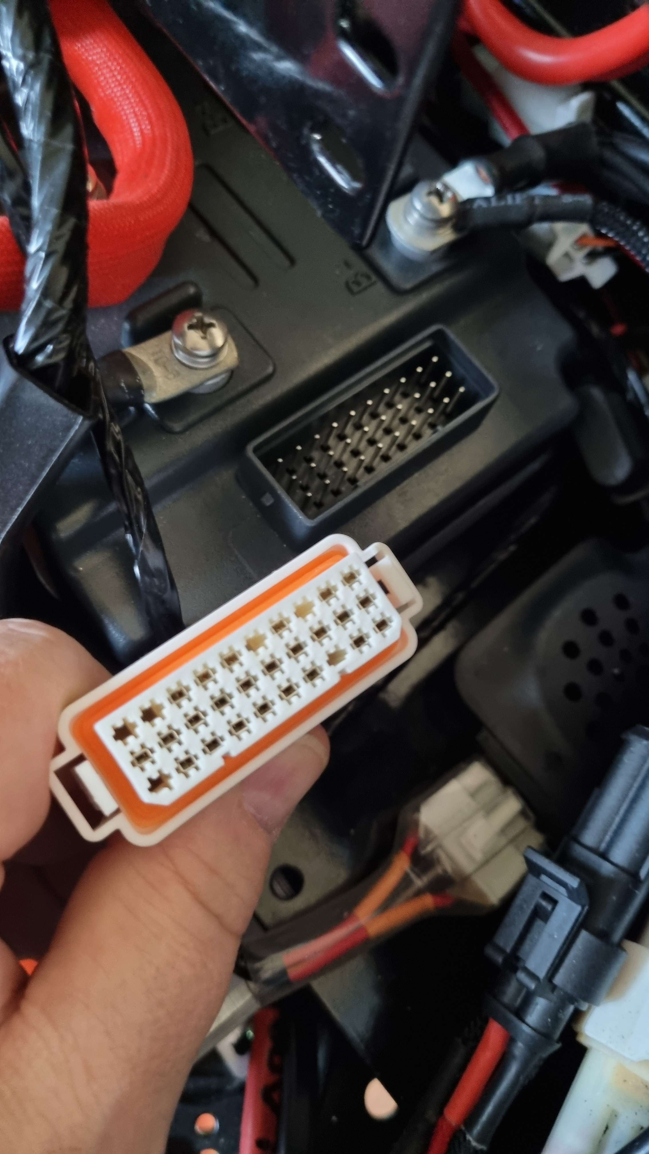

Ich habe nochmal ein Bild angehängt, das den Controller komplett zeigt.

Du hattest nach dem Kabel gefragt und das Gehäuse des Motor-Controllers ist Bauart Lingbo und Kabel-Auswahl Nr3 sollte auch den passenden Stecker haben.
Das hat einen Molex 6 Pin Stecker:
Vermutlich mit Gen-3 Software zu programmieren.
Die Elektronik in dem fahrzeugspezifischen Controller unterscheidet sich natürlich vom verlinkten Gerät.
Es wird aber wohl ein Controller mit 18 Leistungsendstufen sein und nicht mit 24, also nur für Motoren mit 2-4 kW statt für Motoren mit 4-6 kW.

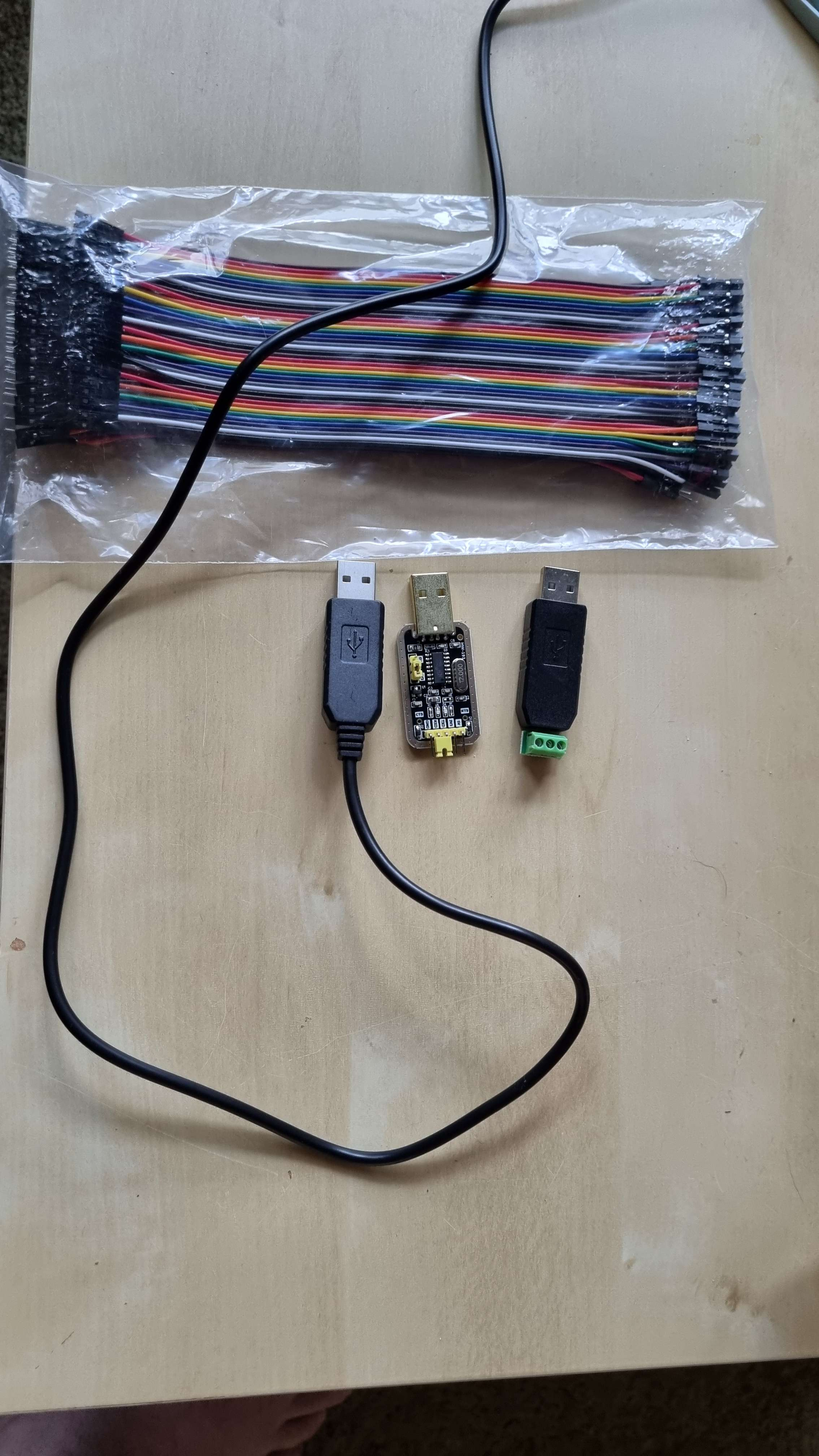

Wie Ihr an den Bildern seht, habe ich das Material für verschiedene Möglichkeiten zur Hand.

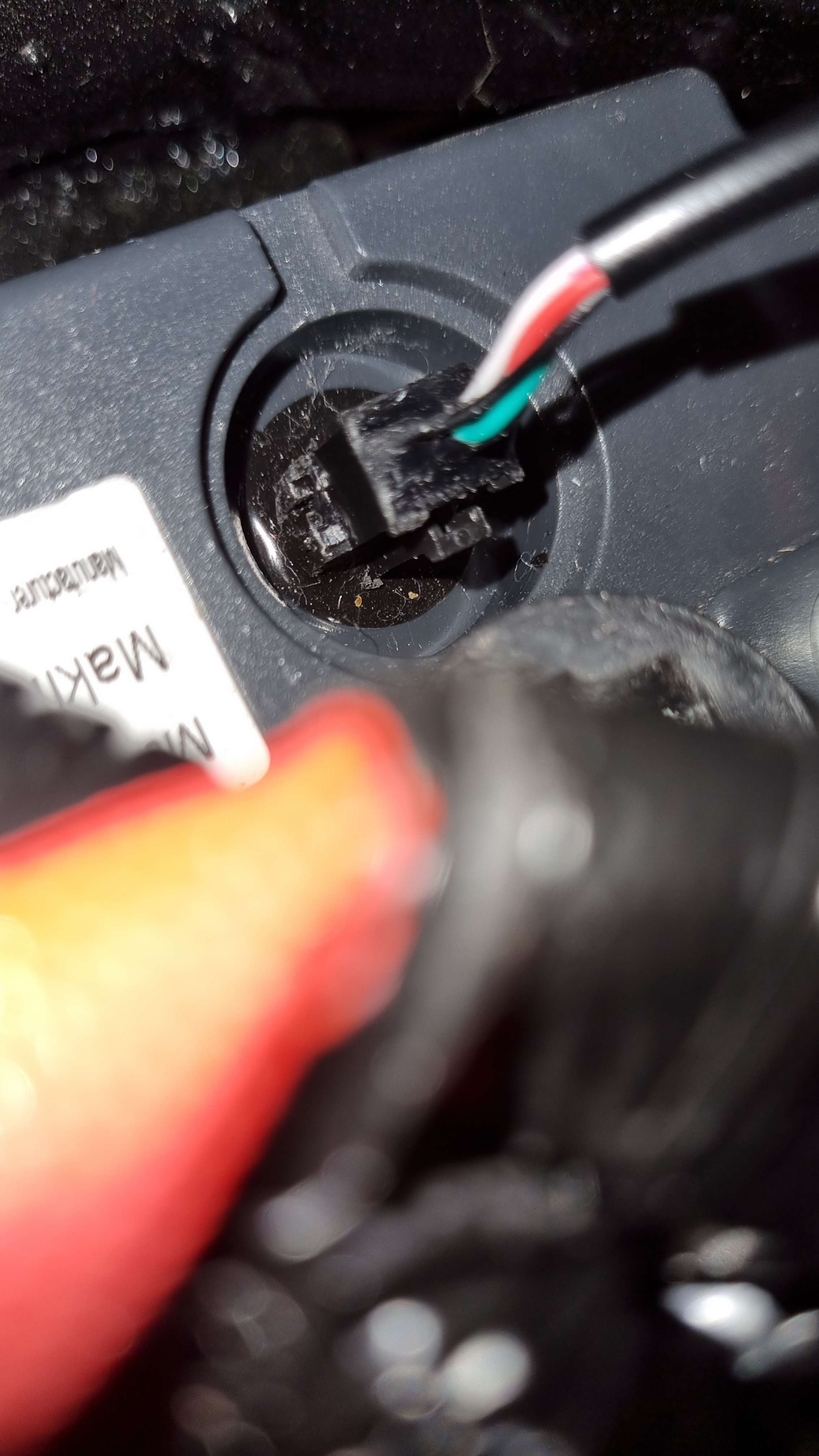

Zum einen das USB-Kabel, welches über den am Controller befindlichen 6-poligen Anschluß Zugang ermöglichen sollte.
Von den 6 Pins sind nur 4 belegt.
Danach noch die Variante mit USB TTL Adapter und den 3.3V.
Ich habe die mir vorgeschlagenen Softwares (v3 und v5) starten können. Jedoch ohne Erfolg bei der 6-pin Verbindung.

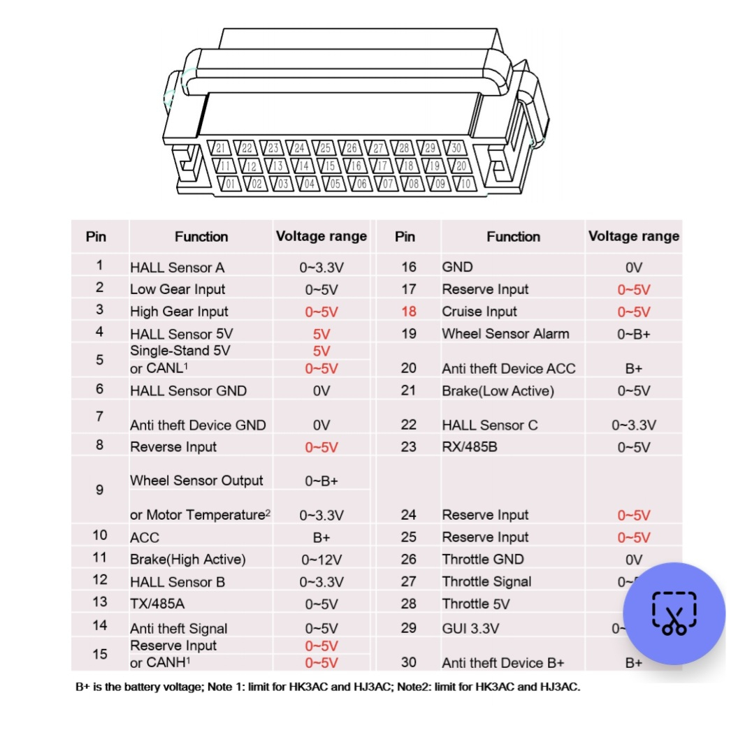

Die Variante mit den beiden USB Dongle habe ich noch nicht probiert, weil ich nicht weiß, also nicht 100% weiß, an welche Pins was rankommt. Ob das Bild mit dem Stecker und der Belegung des selben zu meinem passen, weiß ich nicht.

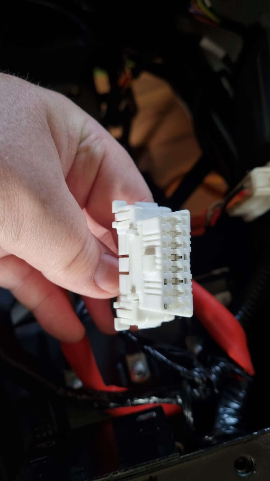

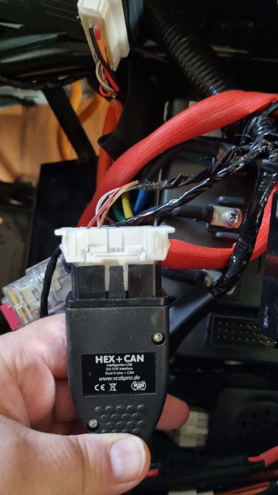

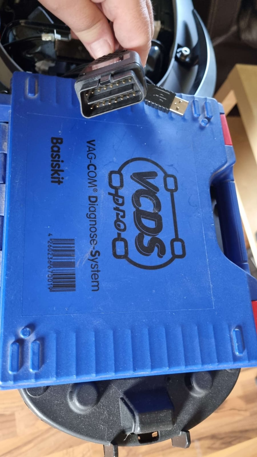

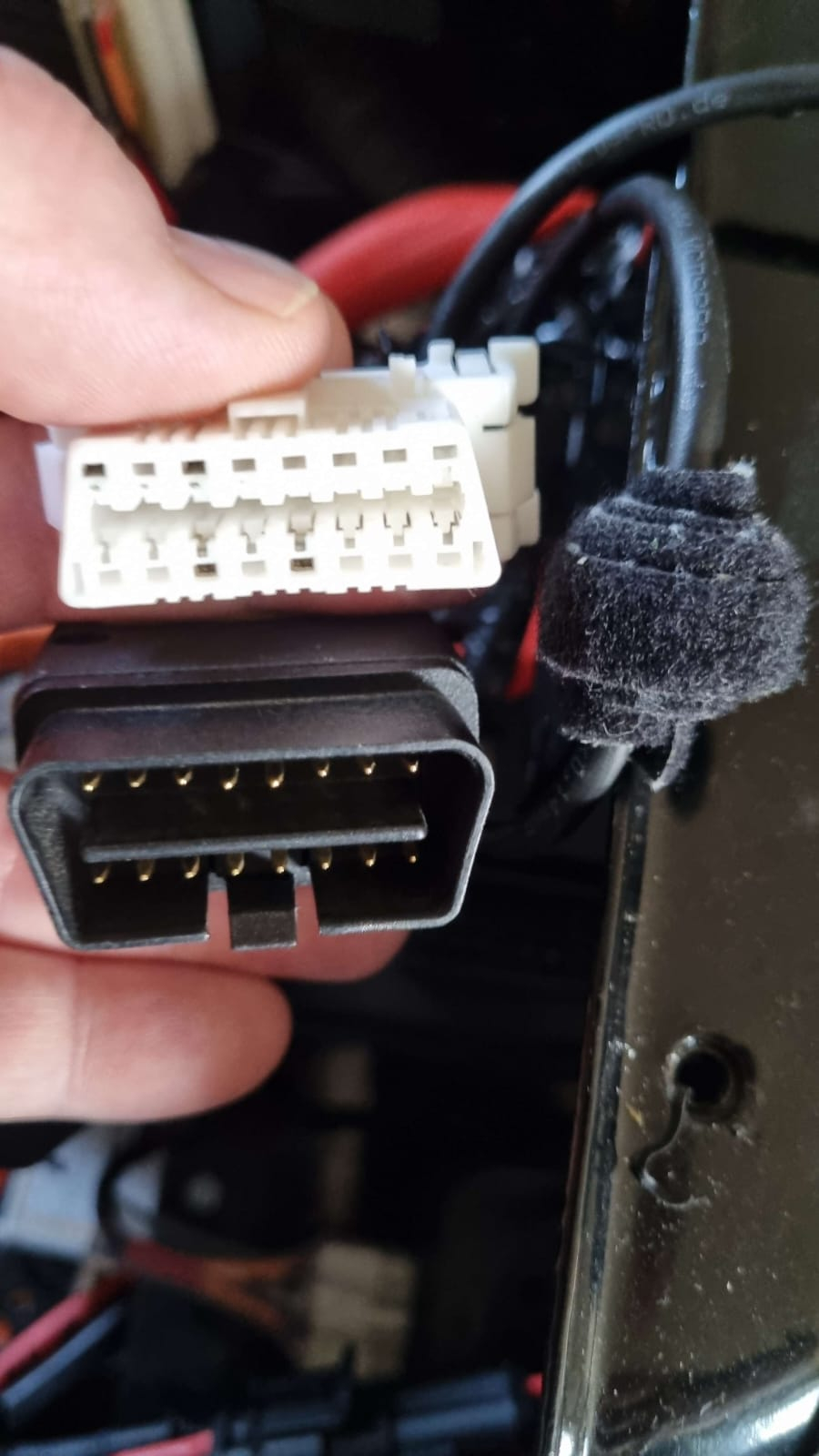

Ich habe durch Zufall etwas bemerkt; und zwar das der VCDS Diagnosestecker passt. Ihr fragt sicher "wat fürn Diagnosestecker?"
Neben dem Controller hing auch so ein Stecker rum. Habe mich gefragt wozu der sein soll.
Ich werd heute mal schauen, ob ich damit ran komme. Hoffnung ist eher das es nicht funktioniert. Mein Hex / Can ist für den kompletten VAG programmiert. Für so einen Chinaroller isses sicher nicht programmiert. Aber wer weiß, evtl, kann ich mit einem der Lingbo Softwares drauf kommen.
Mal sehen
Mal sehen

Re: Mein Controller vom SLI6
Grad fix probiert, wie erwartet nix. Zugegeben, hätte das geklappt, hätte ich an allen Gewinnspielen mitgemacht.
