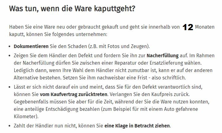

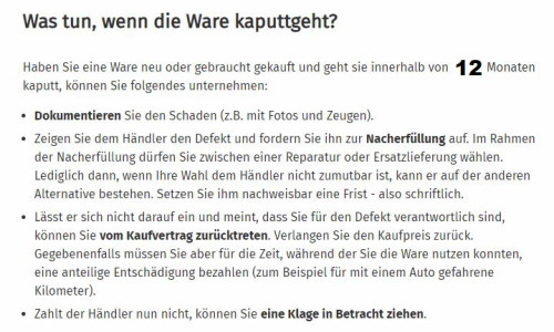

gewährleistung geltend machen, dem händler eine frist setzen.
oder vom kauf zurücktreten.......
vg
nachbesserunggewährleistung.pdf
(164.7 KiB) 25-mal heruntergeladen

Entweder so wie Falcon sagt, weil solche Firmen muss man ärgern, sonst wird es nicht besser beim Service.
