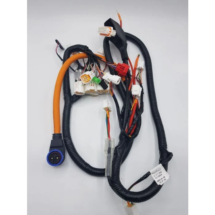

Ohne Roller sieht der Kabelbaum so aus:
Stecker genug in die Wasser eindringen kann. Die Stecker haben allerdings Dichtungen, die man für mehr Schutz auch leicht mit Fett (nur auf das Dichtgummi) behandel kann.

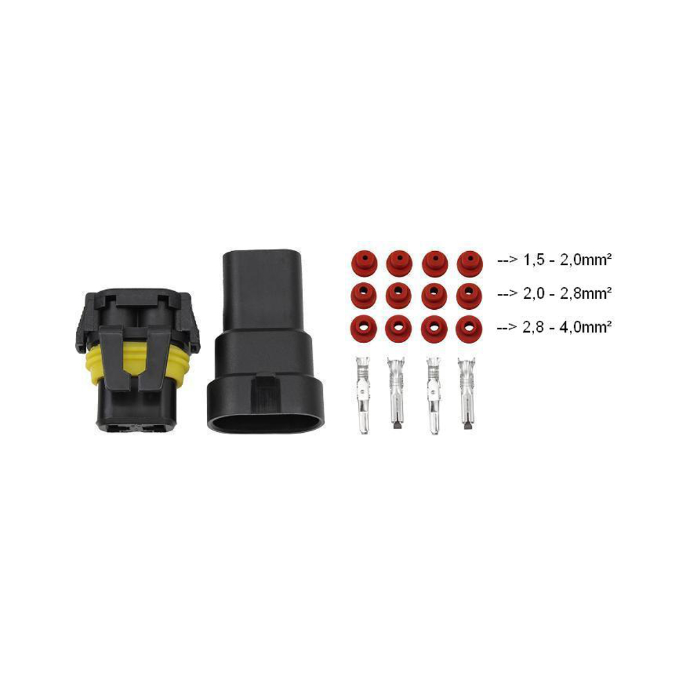

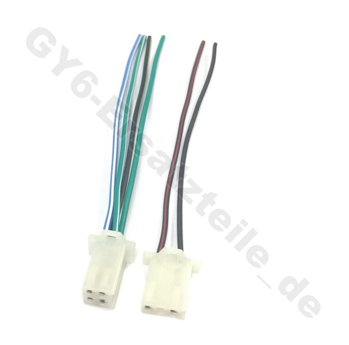

Es gibt da ggf. auch noch Stecker, die nicht gegen Wasser geschützt sind (z. B.):
Oder auch welche mit Gummidichtung (wo man am Gummi noch mit Vaseline oder anderem Fett durchsickern von Wasser unterdrücken kann):
Manchmal sind auch nur die Kontaktklemmen der Stecker-Pins ausgeleiert und man kann mit einer Nadel versuchen die enger zusammen zu biegen.
Die Pins sind ja mit Nickel überzogen. Roten Rost wird man da wohl nicht sehen, aber Dreck und Oxid schon. Wen der elektrische Kontakt verschwindet, merkt man aber, dass z. B. eine Lampe nicht mehr leuchtet oder der Roller nicht mehr fährt.
Je mehr Kraft die Pin-Klemme noch auf ihr Gegenstück drückt, um so besser ist der Kontakt im Stecker-zu-Buchse-Übergang.

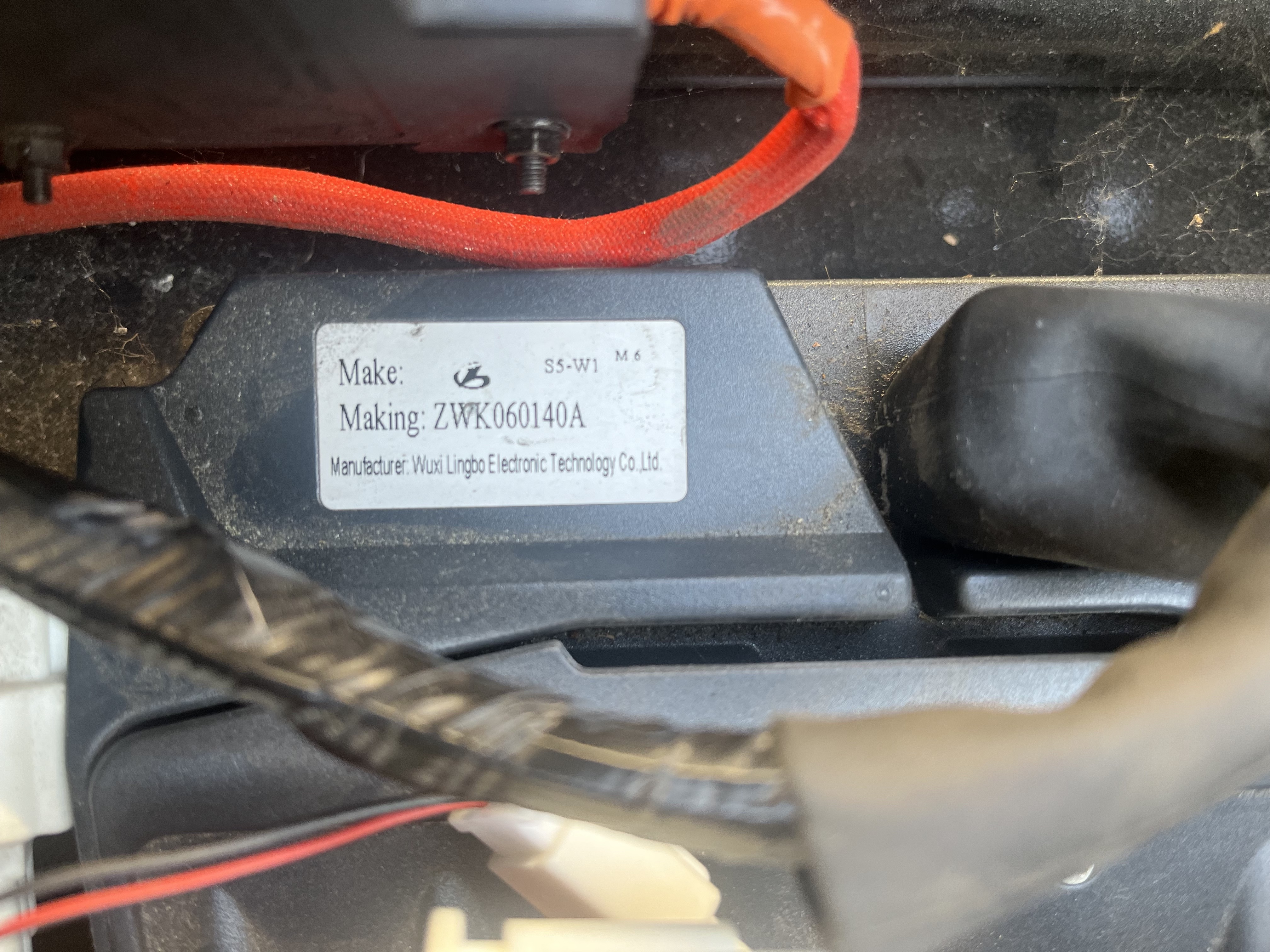

Mein Problem ist weiterhin, dass der Motor meines Sli5 ab und zu "Stottert" und "buckelt" bzw. manchmal gar kein Gas annimt. Ihr hattet mir schon gute Tipps gegeben. Leider konnte ich den Fehler bisher nicht finden und auch der Techniker heute, war eher ratlos. Er hat auf den Controller oder den Motor getippt. Ich bin mit ihm so verblieben, dass ich es mit einem neuen Controller versuche und mir den aus Budgetgründen selbst einbaue.
Ich wollte Euch jetzt nochmal fragen, ob ihr dafür die 250 Euro bei Nova Motors zahlen würdet oder ob man sowas auch direkt aus China, über Aliexpress machen kann. Da kosten ähnliche Geräte rund 100 € plus Zoll und Versandt vermutlich. Oder würde dann die Software für meinen spezifischen Roller fehlen?
Davon abgesehen, hab ich das exakt gleiche Gerät anhand der Typenbezeichnung bisher nirgends finden können.
Falls einer von Euch dafür den richtigen Lieferanten oder jemanden in Deutschland im Kopf hat, der sowas rumliegen hat, würd ich mich über nen Hinweis freuen.
Ich hänge hier mal das Foto von meinem Controller an. Das Ding heisst offenbar ZWK060140A
Das ist der Link von Nova Motors: https://www.nova-motors.de/ersatzteile/ ... kontroller
Liebe Grüße an alle
Kariem

- Beiträge: 6736
Re: Sli5-Gas stottert

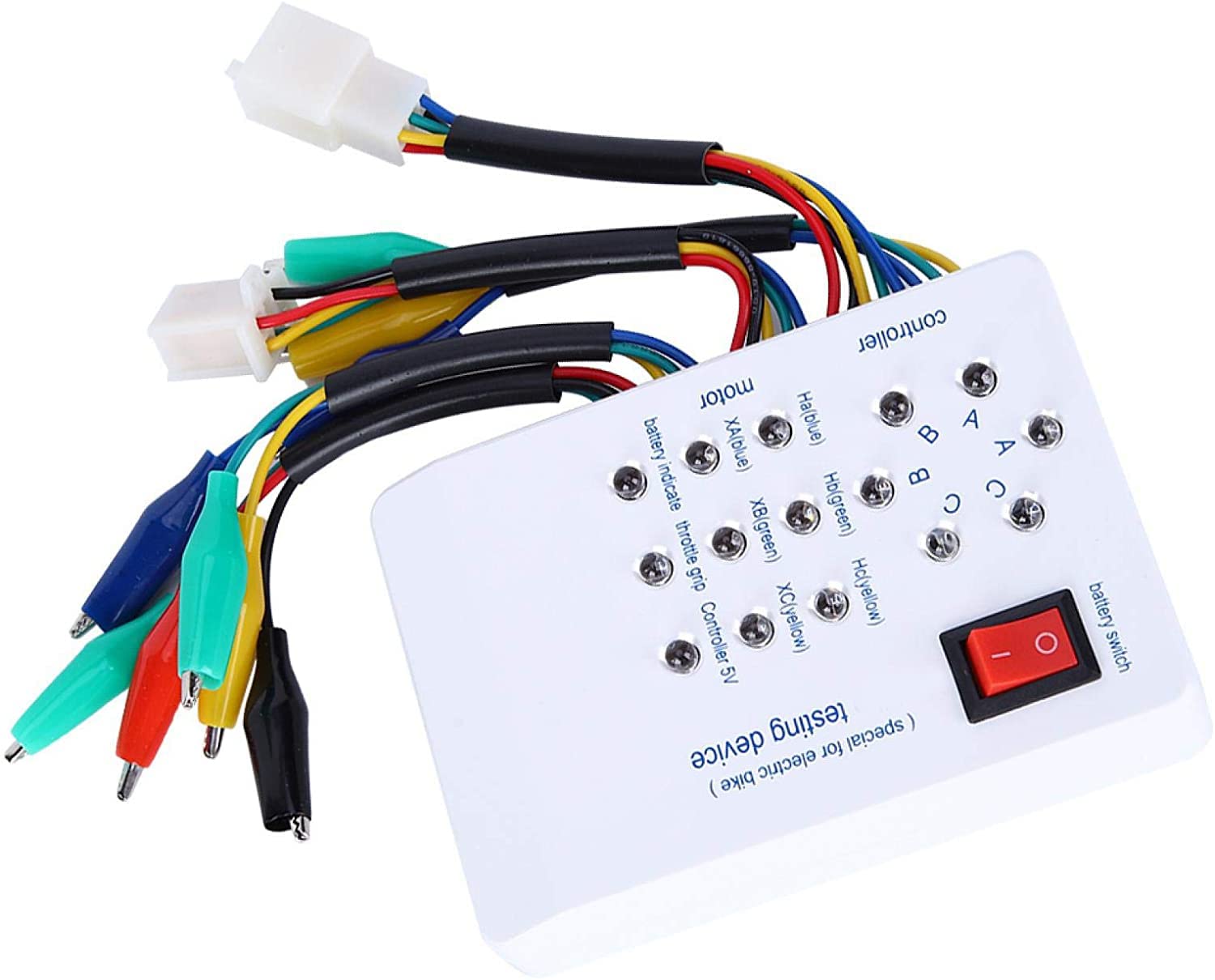

hatte der Techniker einen Tester für die Motor-Hall-Sensoren dabei?

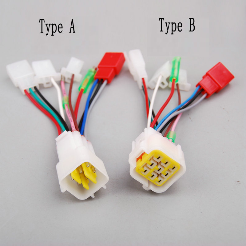

Man muss aber ggf passende Stecker dranbasteln oder bestellen: https://nl.aliexpress.com/item/1005001802966733.html
Da ist ein Lingbo-Controller drin. Den zu tauschen lohnt aber nur, wenn er tatsächlich kaputt ist.
http://www.lingbo-mc.com/en/list/?10_1.html
Die programmierbaren Versionen decken 48V bis 72 Volt ab.
Im Roller ein fest auf 60 Volt und 140 Ampére Phasenstrom eingestelltes Gerät, offenbar 12 FET/tubes.
https://www.amazon.de/Miskall-Brushless ... d_source=1
https://de.aliexpress.com/item/10050059 ... pt=glo2deu
Jeder Chinese, der an so etwas arbeitet, hat wohl dieses billig-Gerät. Hierzulande aber kaum bekannt. Damit hat man die Chance die Hall-Senoren im Motor zu prüfen, ohne ihn zu öffnen.

Ne er hat nichts dabei gehabt, um irgendwas durchzutesten.
Ich bin grade ein bisschen hin und her gerissen.
Der roller hatte von anfang an immer mal aussetzer. Zum beispiel dass er nach dem anschalten kein gas genommen hat und ich ihn neu starten musste. Da meinte der techniker das deute auf den controller hin. Ich dachte immer, dass es an ner schlechten firmware liegt oder so…
Das testgerät fuer den motor koennte ich mir schnell bestellen mit deinem link. Allerdings muesste ich die adapterkabel noch irgendwo ausfindig machen. Konnte ich bisher nirgends in Deutschland finden. Drei monate kann ich da eigentlich nicht drauf warten. Hab ne Gehbehinderung und muss daher irgendeine baldige Lösung finden. Ohne den Roller bin ich echt aufgeschmissen.
Frage mich aber auch ob ich diese messung hinkriege und ob sie aussagekraeftig waere. Denn das problem tritt ja nicht durchgaengig, sondern voellig zufaellig auf.

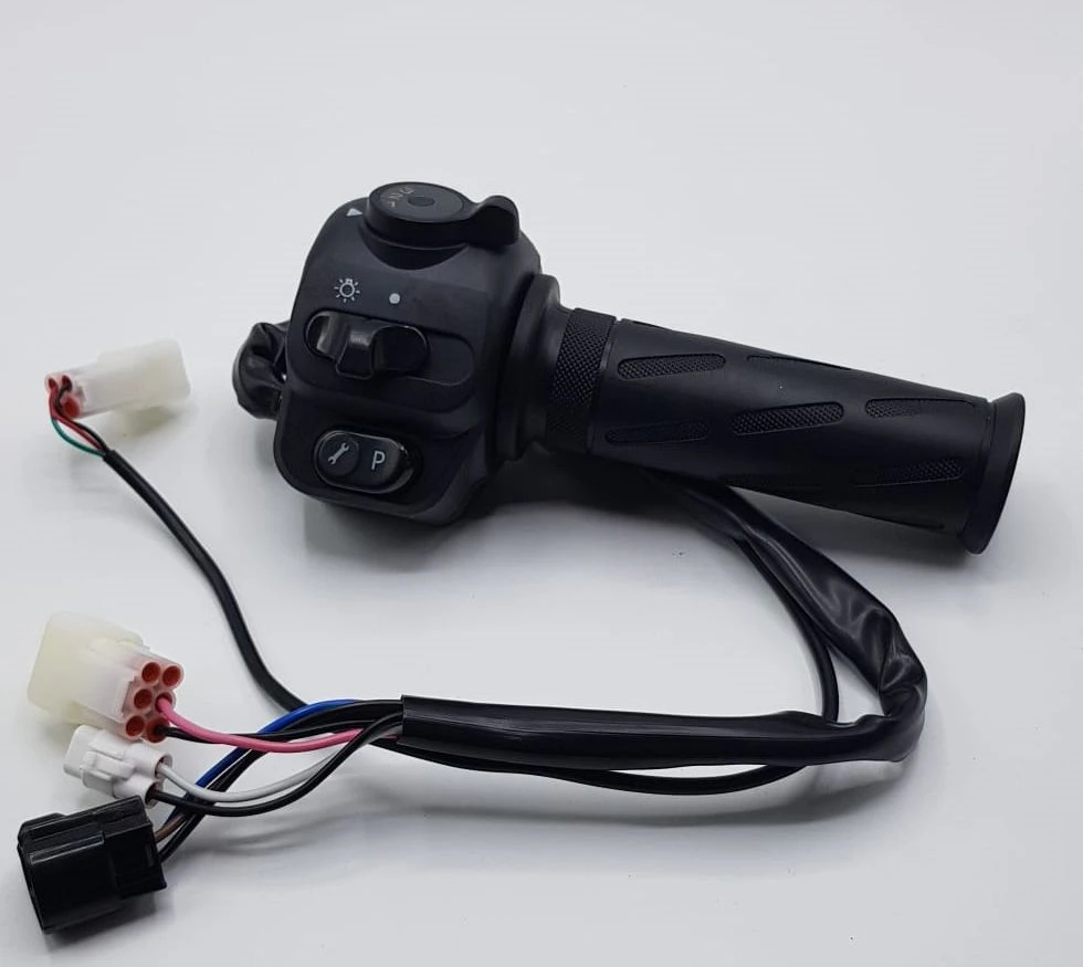

Vielleicht 'mal einen "neuen", gebrauchten Gasgriff anbauen:
https://www.ebay.de/itm/375608310883?_s ... R7yqvq3AZA
Für 41 € incl. Versand zu haben.
