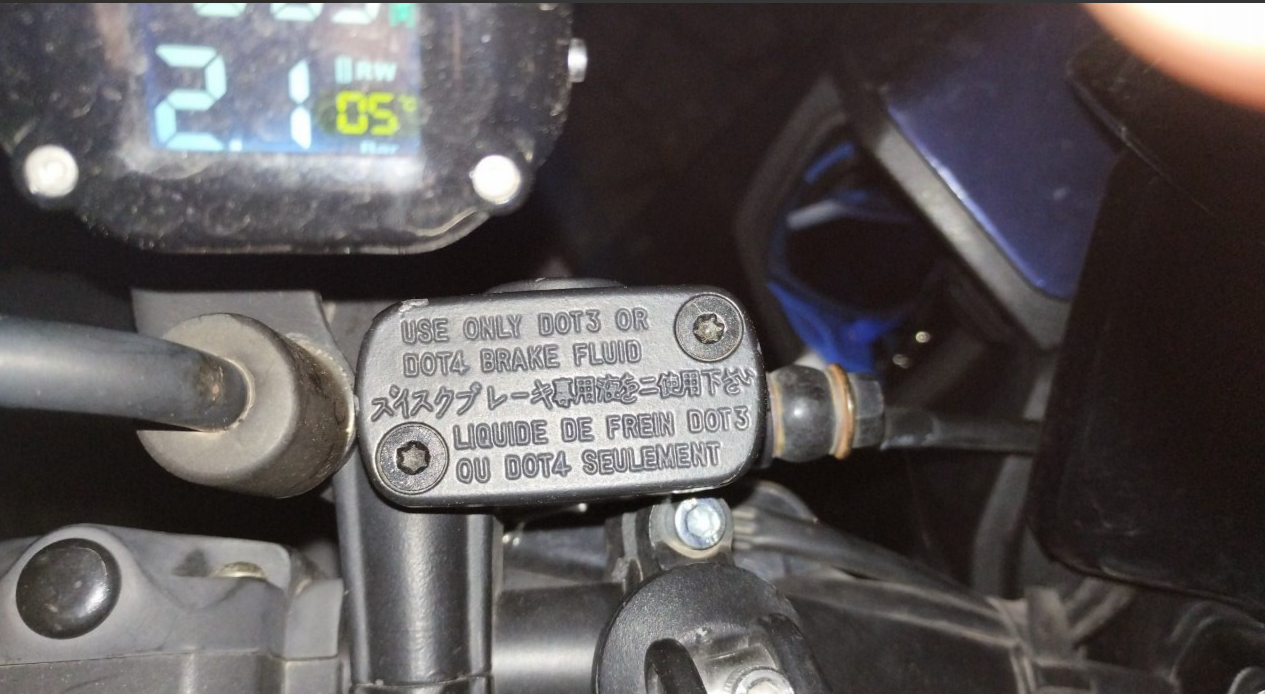

Welche Bremsflüssigkeit benötigt wird, steht üblicherweise auf dem Bremsflüssigkeitsbehälter-Deckel. (DOT4 oder DOT5)
Bremsflüssigkeit ist ein ekliges Zeug. Giftig und aggressiv. Es löst Lacke und Farben,
Verschüttete Bremsflüssigkeit sofort wegwischen und die Stelle reinigen.

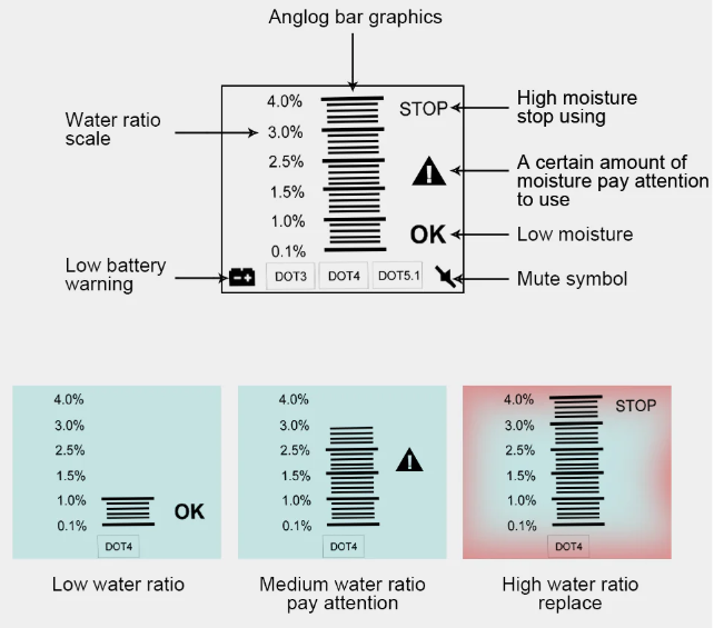

Wasseranteil der Bremsflüssigkeit gemessen mit DUOYI DY23 B Brake Fluid Tester (gekauft vor 5 Jahren bei eBay):
Vorderradbremse: 1,3 % Wasseranteil
Hinterradbremse: 1,9 % Wasseranteil
Zum Vergleich:
Original-Bremsflüssigkeit DOT4 von Liqui-Moly, letzte Woche bei Amazon gekauft: 1,4 % Wasseranteil.
Die ganze Welt sagt: "Wechsle deine Bremsflüssigkeit alle 2 Jahre!".
Ich dagegen sage: "Brauchste NIE wechseln". (Zumindest nicht, wenn dein Roller die übliche Lebensdauer von 7 bis 8 Jahren hat).
Kann jetzt jeder halten wie er will. Aber ich für meinen Teil werde in zwei Jahren nochmals nachmessen, und sollte dann der Wasseranteil über 3 % liegen, eventuell wechseln. Wie gesagt glaube ich das aber nicht, dass die Bremsflüssigkeit bis dahin überhaupt diesen Wert überschreiten wird.
