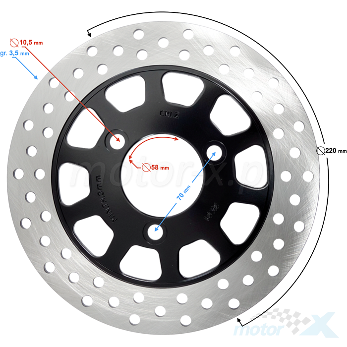

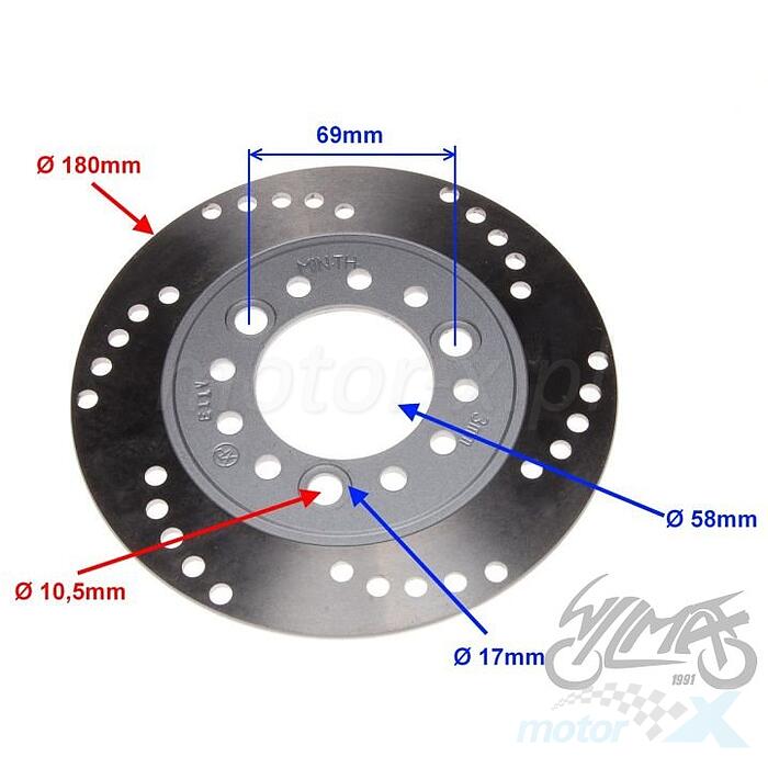

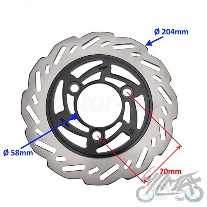

um eine Alternative Lösung zu dieser (aktuell nicht lieferbaren) Bremsscheibe zu finden:
müsstest Du erst einam die Größe (Außendunchmesser) , Dicke, das Innenmaß und den Lochkreisdurchmesser ausmessen.
Im Zubehör (z. B. bei Motor-X) gibt es Allerlei, aber wenn es nicht passt nutz das gar nichts.
180 mm Durchmesser (eher was für Hinten):
204 mm Durchmesser:
220 mm Durchmesser (A):

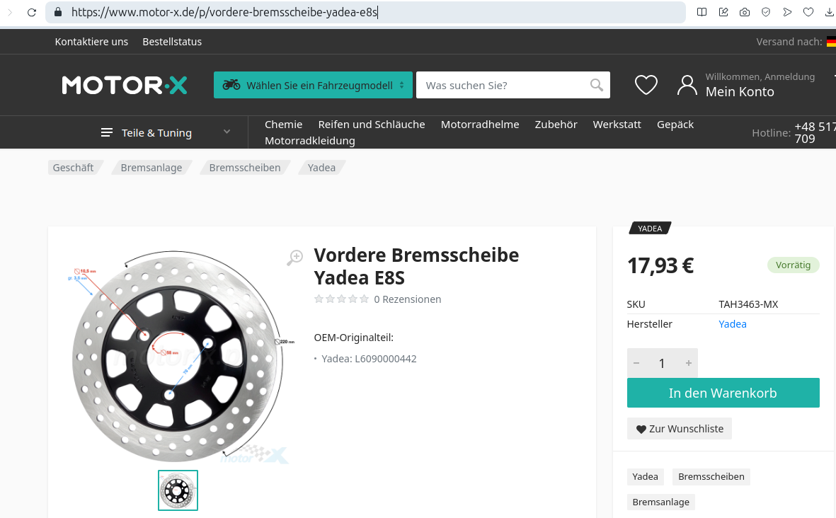

wenn Größe und Dicke/Stärke stimmt sieht die offenbar ganz gut aus:
https://www.motor-x.de/p/vordere-bremsscheibe-yadea-e8s
Die ist vom YADEA E8S also auch Elektroroller.
Angabe: Min TH.(ickness) 3mm heißt: Verschleißgrenze, wenn an der dünnsten Stelle nur noch 3mm Metall übrig sind, von einer Stärke von 3,5 mm im Neuzustand
220 mm Durchmesser (B)

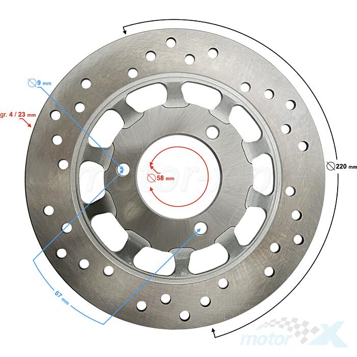

https://www.motor-x.de/p/vordere-bremsscheibe-yadea-t2
Die vom YADEA T2 sieht auch gut aus.
220 mm Durchmesser (C):
204 mm Durchmesser:

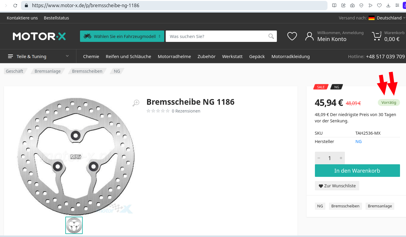

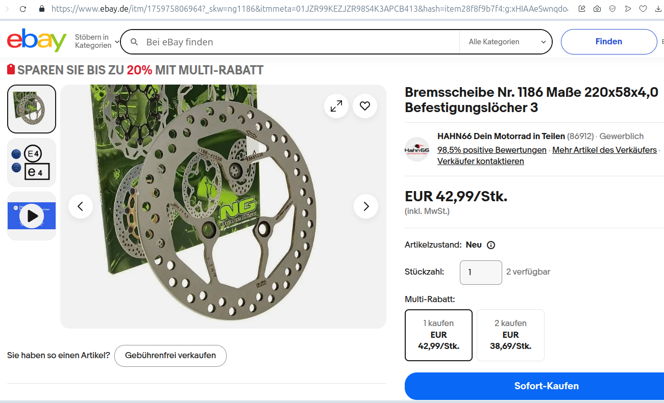

Habe die Bremsscheibe vorne damals über eBay bestellt. Da wurden auf der Nova-Motors-Bestellseite auch die konkreten Abmessungen genannt. Deshalb war die Suche relativ einfach. Bei den hinteren ist das leider nicht so easy. Da bleibt nichts anderes übrig als zu messen, wie von Didithekid beschrieben.
Wie zu erwarten, führen die Kauflinks von eBay mittlerweile ins Leere. Aber kein Problem: Die Bremsscheibentypenbezeichnung ist mit NG1186 schließlich bekannt.
Hier ein paar noch aktive Bezugsquellen:
https://www.ebay.de/itm/175975806964
Preis: ca. 49 € incl. Versand
Oder aus Polen von Motor-X:
https://www.motor-x.de/p/bremsscheibe-ng-1186
Ca. 51 € incl. Versandkosten.
Zuletzt geändert von guewer am Mi 9. Jul 2025, 21:39, insgesamt 6-mal geändert.

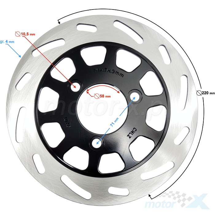

offenbar war im damaligen Beitrag eine 220/58 mm Scheinbe mit 4 mm Stärke identifiziert worden.
Hatte ich oben als 220 B aufgeführt. 220A mag auch gehen mit 0,5 mm mehr als die Verschleißgrenze

Also, die 4 mm dicken Scheiben (vorne) haben auf jeden Fall auch gepasst. Die sind bei mir nun schon fast zwei Jahre verbaut und funktionieren einwandfrei.

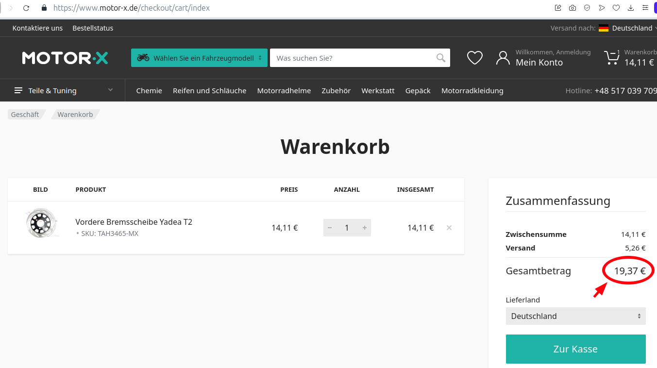

Das von Didi genannte Modell 220 (B) für den Yadea T2 würde natürlich auch passen, und ist dazu noch sehr billig zu haben:
Preis: knapp 20 € incl. Versand.

Ich muss jetzt noch kurz etwas anmerken: Und zwar passte beim Einbau der NG1186-Bremsscheibe, die ja auch von Nova-Motors als Alternative auf deren Homepage genannt wird, die Verschraubung (also der Lochabstand) damals nicht hundertprozentig.
Nun weiß ich auch, warum: Weil eben der Lochabstand mit 70 mm (220 A) und 71 mm (220 B) bei den von Didi gezeigten Scheiben oben unterschiedlich ist.
Letztlich ging die dickere Scheibe mit 71 mm Lochabstand dann doch draufzuschrauben, allerdings nur wenn man etwas drückte und sie mit Gewalt festschraubte. Eine Unwucht war danach im Fahrbetrieb nicht zu spüren. Somit passt sie mit Hängen und Würgen ebenfalls.
Aber besser wäre es wohl, die etwas dünnere (mit 3,5 mm) 220 A-Scheibe (für Yadea E8-S) mit 70 mm Lochabstand zu bestellen. Die passt dann vom Lochabstand her auch zu 100 %, und nicht nur zu 98, wie die 220 B-er.
Also diese hier:
Preis: 23 € incl. Versand.
Also diese hier:

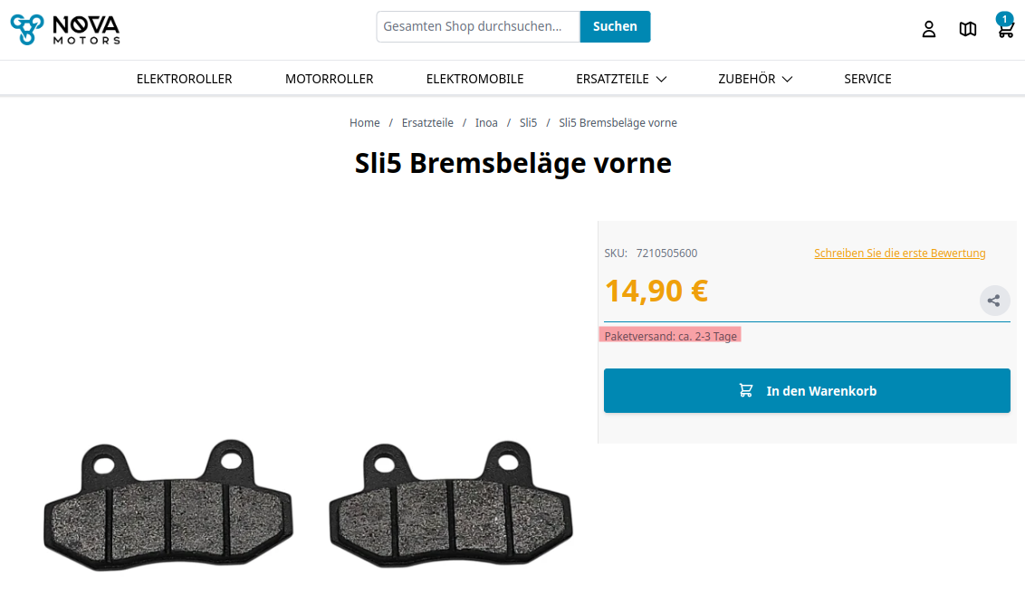

Zumindest die Bremsbeläge für vorn und hinten werden bei NM wieder als vorrätig angezeigt.
