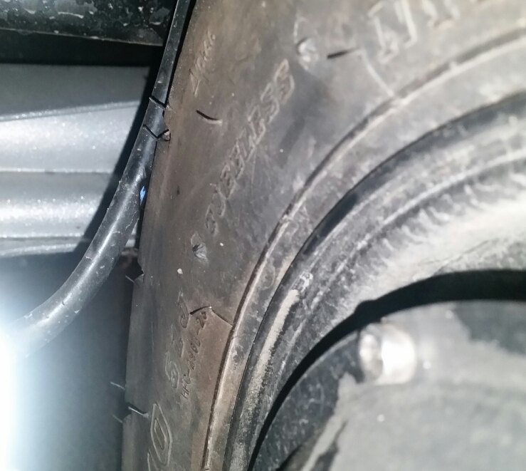

Kabel an Hinterrad, wie schon in anderem Tread geschrieben, war bei mir auch so bescheiden verlegt.
Ebenfalls das hintere Schutzblech, welches geschliffen hat.
Schrauben waren bei mir alle am Controller lose. Musste ich nachziehen.
Schrauben an Bremse sitzen fest ( nach 1500 Km)
Kann nur empfehlen bei diesen "günstigen" Roller selber ein wenig nachzuarbeiten!!
Sprich mit Kabelbinder die vielen betroffenen losen Kabel fest machen.
Mit Klarlack die vielen unzureichend lackierten Stellen ausbessern. Evtl auch alle Schraubenköpfe überlackieren, v.a. wenn man auch im Winter fährt
