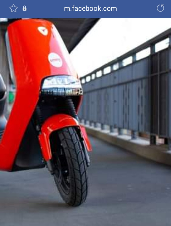

Nun habe ich die Werbung von emmy hier in Hamburg auf Facebook gesehen, dass der G5 nun als G5L als Leihroller starten wird. Der G5L hat StollenReifen wie der Heidenau K58 aufgezogen...
Was dass wohl für Reifen sind...
