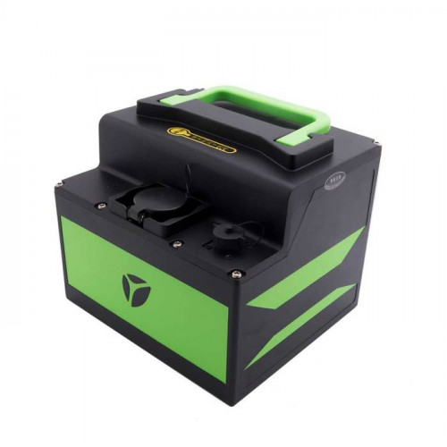

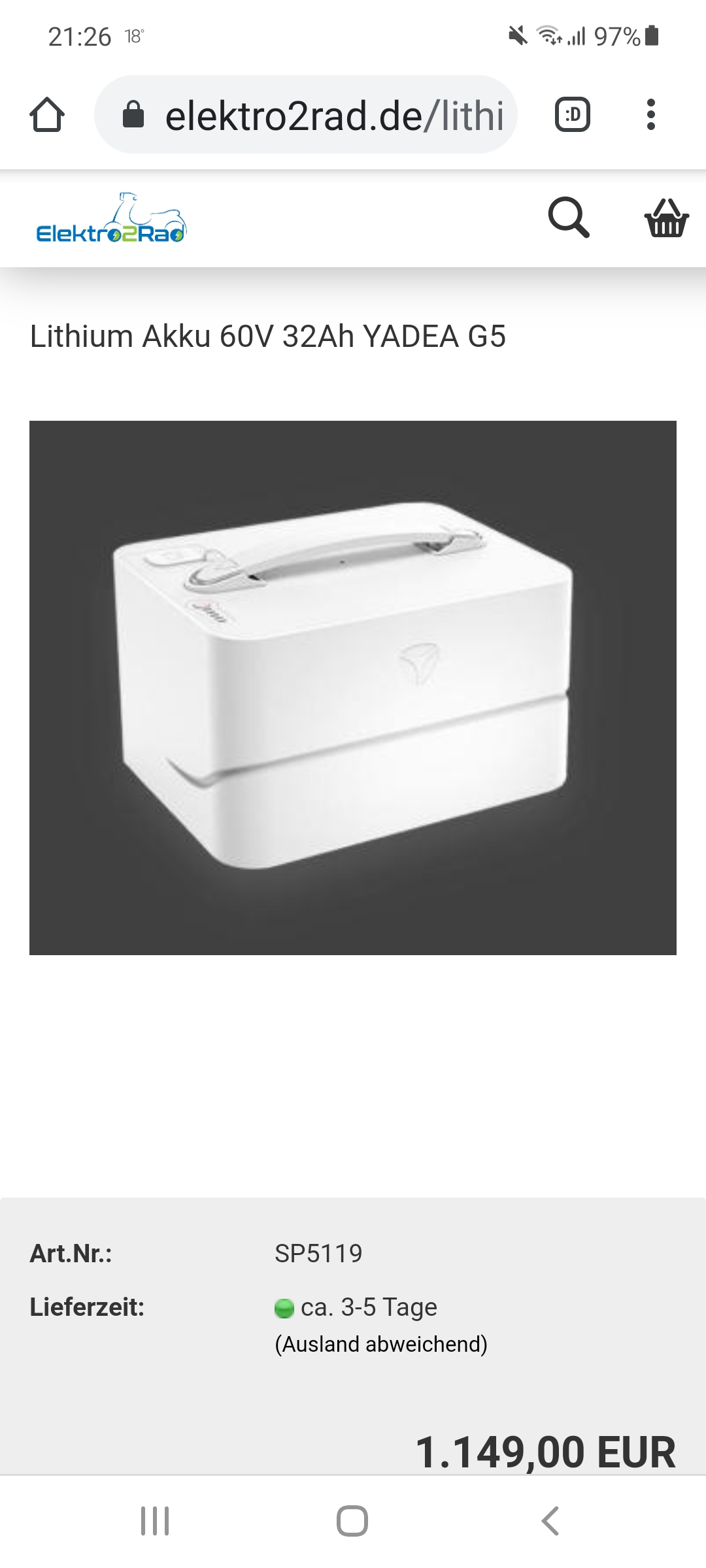

Nur zur Info, der Akku des G5, ist für 1149 Euro zu haben.
Ob er allerdings auch auf den Gecko passt, kann ich leider nicht sagen.

Nein, der Akku vom G5 passt nicht!
Hier eine Quelle zum Vergleich:
https://www.ebay.de/itm/233972513384?ch ... KEQAvD_BwE

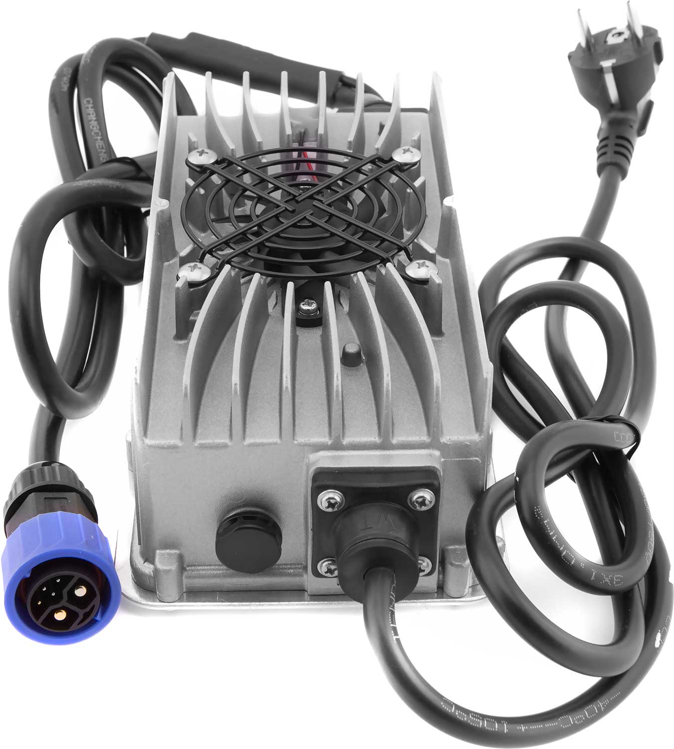

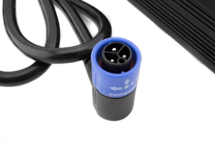

YADEA verwendet m. W. eckige Akku-Stecker.
Der bei anderen Akkus häufig verwendete runde Akku-Stecker sieht so aus:
Allerdings vervendet SXT widerum andere Typen.
Für 60 Volt und im GekoV2 sieht er wohl so aus:
Und für 72 Volt dann noch eine andere Form:
Insofern Vorsicht, die "Brüder" sehen sich ähnlich, sind aber nicht gleich.

Danke Didi für die Bilder, genauso sieht der Anschluss aus. Und der Stecker, der aus dem Roller kommt, ist ebenfalls rund und recht dick (ähnlich E Auto)...Danke für eure Hilfe, ich werde mal die Profis im Technikbereich kontaktieren.
