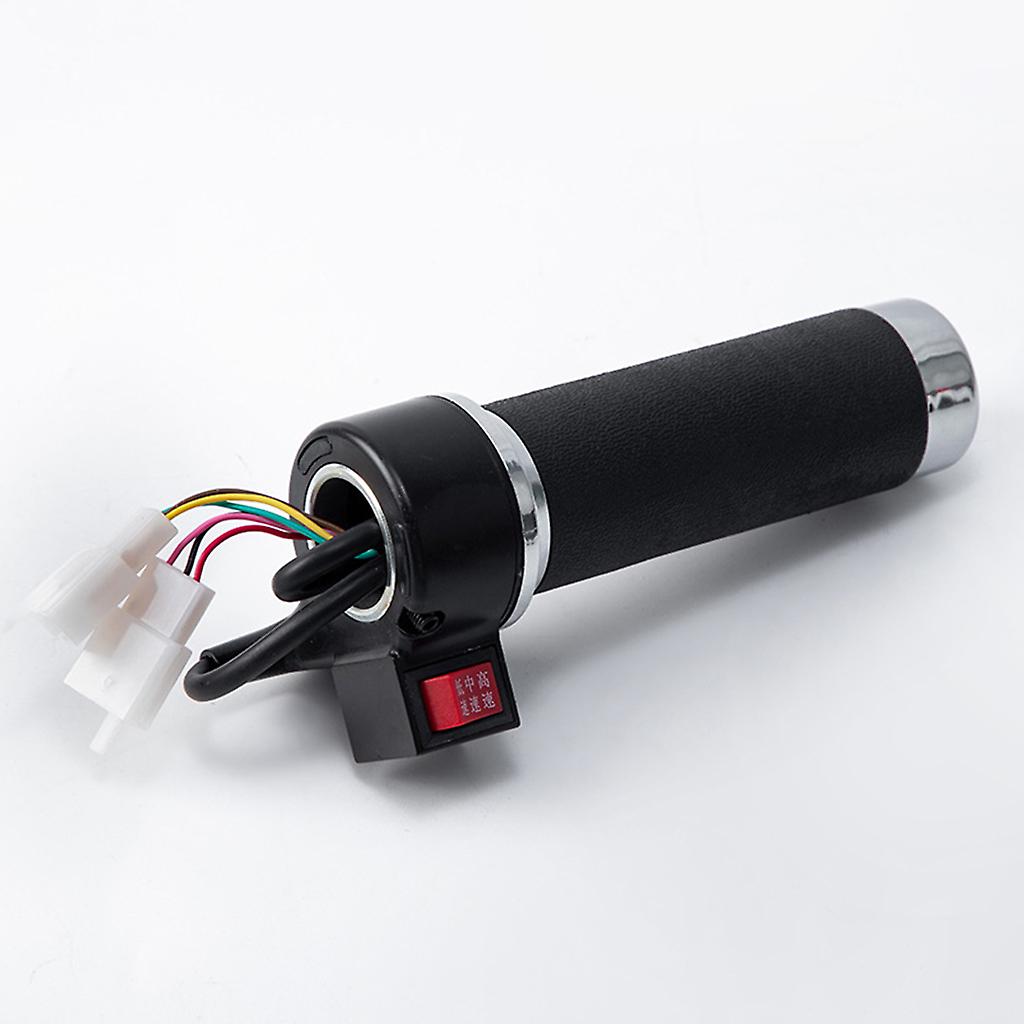

Neben den drei Adern für die throttle-Steuerung (0V-, 5V, Stell-Signal 0-5V) ist das in der Regel (ggf. am zweiten Stecker) so belegt,
dass ein Kabel Controller-Minus (GND) hat und die andern beiden Schaltspannungen (A+B) von z. B. 3,5 Volt, die vom drei-Stufen-Schalter dann in den drei Möglichkeiten Kontaktiert werden 1. ohne Kontakt; 2. A-GND; 3. B-GND. Würde zu 0, 1, 2 im Display passen.
Spannungen und Controller GND kommen da natürlich nur an, wenn mit den zugehörigen Leitungen aus dem Motor-Controller kontaktiert ist.
Wie auf dem Beispiel-Foto hat so ein Griff dann 6 Kabel-Adern die mit dem Kabelbaum zum Motor-Controller verbunden sein müssten, damit die drei Fahrstufen funktionieren. Das setzt natürlich vorraus, dass der Motor-Controller auch noch funktioniert.
Dieser Beispiel-Griff hat rot (5V), schwarz (Controller-), rosa (Signal) für throtle und schwarz gelb braun für GND, gear A, gear B.
Da geht es bei Farben und Anordnungsreihenfolge im Stecker aber hin und her. Und ein fehlerhaft gesteckter Roller bleibt dann Jahre stehen.
Ohne Papiere ist aber nicht so toll.

Ich hatte gerade den Gasgriff auseinander, er ist so ähnlich aufgebaut wie auf Deinem Foto. Drei Kabel gehen zu dem Magneten und zwei an den Druckschalter. Die Verlötungen usw. sieht alles gut aus. Einzig merkwürdig war, für mich, das wenn die Feder ausgebaut ist und keine Erdung über den Lenker anliegt der Druckschalter Gas geben hat wenn man ihn drückt. Keine Ahnung woher der Stronm dafür kam. Nach dem zusammenbauen war wieder alles wie vorher.
Mittlerweile vermmute ich das dass Steuergerät defekt ist, an den Kabeln die zum Nabenmotor führen liegen bei Vollgas nur jeweils 31,2 Volt an. Wenn ich Gas wegnehme verändert sich die Spannung entsprechend, deshalb denke ich das der Gasgriff wahrscheinlich ok ist. Warum der kleine Druckschalter nichts macht weis ich aber immer noch nicht.

Gas-Geben mit dem Druck-Knopf, der eigentlich die Fahrmodi schalten soll, hört sich für mich nach falsch Verkabelt oder Kurzschluss an.
Offenbar hat der Griff nur einen Taster dran (ein bzw. zwei Kabel) sowie die drei Kabel zum Gas-geben.
Haben die 5 Volt die zum Gas-Griff gehören statt dessen auch kontakt zum Taster und auf der Anderen Seite kontakt zum Gas-Signal-Kabel dann dreht der Motor.zwarr, aber so soll es nicht sein.

Sofern der Controller prinzipiell funktioniert, würde er mit so einem Standard-China-Gasgriff direkt angeschlossen laufen:
https://www.ebay.de/itm/162032262551?ch ... 1&mkcid=28
wenn die Fahrstufe mit separatem Taster gedrückt wird (und kurzgeschlossene Leitungen abgenommen sind).
Die throttle-Leitung ist Rotton (5V), Schwarz (-) und Neutralfarbe (wie z. B. Weiß) für Gas-Signal.
Simulierung wäre 4 Volt zu Schwarz auf die Signalleitung um Vollgas zu simulieren
Da der Motor momentan ja langsam läuft, scheint der Controller m. E. nicht kaputt zu sein.
Mann könnte Messen (gegenüber Controller-Minus), was an Gas-Signal-Spannung am Controller ankommt,
Würden 3,8-4,2 Volt anliegen, läge es an der Fahrstufenschaltung.
Liegt weniger an, wäre die Verkabelung vom Griff falsch.
