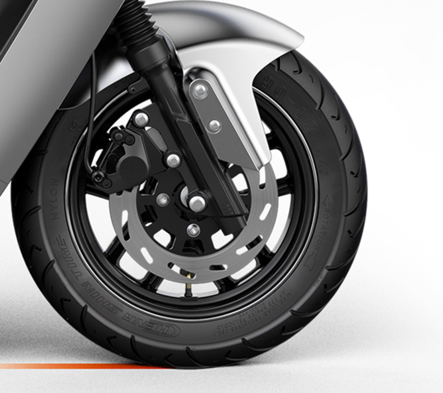

Ich habe folgendes „Problem“ mit den Bremsen. Betätige ich den Hebel von der Hinterradbremse drückt es den Hebe der Vorderradbemse raus. Klar bremst deinem CBS System das Vorderrad mit. Aber das es den Bremshebel mit rausdrückt fühlt sich komisch an. Wie ist es bei euch? Besten Dank

Auf den Bildern bei Yadea sieht es aus als geht nur ein Schlauch zum vorderen Sattel. Das würde auf einen Verteiler hinweisen, der dann vermutlich das Problem ist.
Ich habe aber noch nie eine G5S in Natura gesehen. Ist also nur eine Vermutung.

Es gibt 2 Konstruktionsprinzipien. Beim NIU gibt es vorne oftmals einen Bremssattel mit 3 Kolben. Zwei werden durch den rechten Bremshebel betätigt, der dritte kommt mit einer eigenen Bremsleitung dann zum Einsatz, wenn der linke Bremshebel gedrückt wird.
Bei der RGNT ist es wohl wie bei Deinem Yaedea: der rechte Bremshebel wirkt vorne, die linke Bremshebel betätigt einen Verteiler, der den Bremsdruck auch bei der Vorderradbremse erhöht. Das ist dann als Gegendruck am rechten Bremshebel zu spüren.
