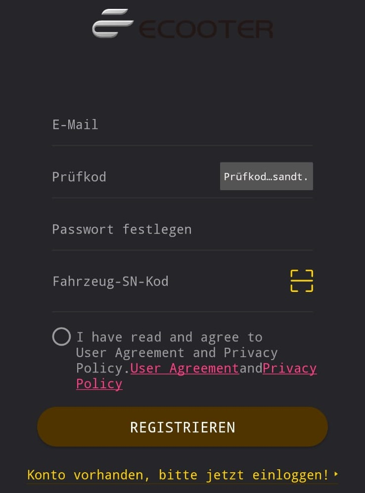

ich werde nächste Woche meinen Ecooter bekommen und hab mich im vorhinein schon informiert bezüglich entdrosseln.
Anscheinend ging dies ja früher über die App und scheint auch zumindest in China noch zu funktionieren.
Ich hab mir eben mal die App geladen und musste beim Erststart China oder Sonstiges auswählen.
Danach wird man aufgefordert sich zu registrieren und seine Seriennummer einzuscannen.
Hat mal jemand probiert China als Land einzustellen? Es kann meiner Meinung lediglich an 3 Parametern hängen:
- Land in App
- Seriennummer ist Europa\Deutschland zugewiesen
- Deutsche IP(unwahrscheinlich)
Ich würde behaupten es liegt vermutlich an der Seriennummer. Hier könnte man jedoch mal schauen inwiefern sich die deutschen Seriennummern von den chinesischen unterscheiden und evtl. sich eine eigene basteln. Da ich Software Entwickler bin hab ich auch mal probiert tiefere Einblicke in die App zu bekommen, allerdings hat hier Ecooter sauber gearbeitet und mehr als die Ressourcen bekommt man nicht.
