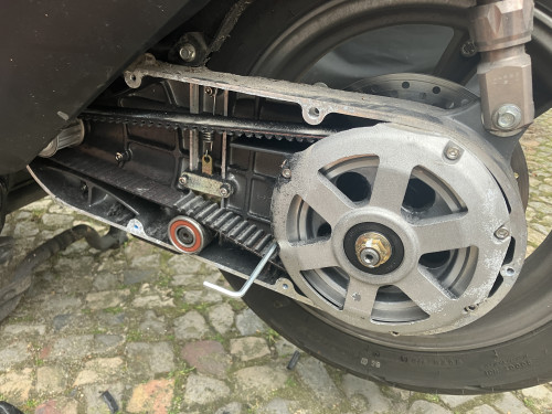

ich habe gestern ein unschönes Problem an meinem E2S (1 Jahr im guten Betrieb) festgestellt. Und zwar ruckelt der Roller leicht in unregelmäßigen Abständen beim Anfahren. "Ruckelursache" und leichtes Geräusch dabei kommt tendentiell aus dem Bereich des Hinterrads, wo auch der Motor su. Getriebe sitzt? Wenn ich ganz langsam beschleunige, komme ich dann in Richtung 30-40 kmh. Wenn ich aber zu schnell beschleunige, würgt der Motor und der Roller insg. komplett ab, was auch nicht grade ungefährlich ist. Akku abstüpseln, anstöpseln und ich kann wieder langsam und ruckelig anfahren.
Einmal beim Anfahren war es dann so, dass der Motor in hohe Drehzahl geht, die Geschwindigkeitsanzeige hochrast, der Roller sich aber keinen Millimeter bewegt. Der Motor dreht quasi durch.
Hat jmd spontan einen Einfall?

Er ist Zahnriemengetrieben. Hört sich an, als ob er lose, defekt oder nicht mehr vorhanden ist oder eines der Riemräder lose ist. Der Tacho rechnet die Motorumdrehungen in Geschwindigkeit um, also scheint es keinen Kraftschluss zu geben."Vario" Deckel abmachen und reinlinsen, dann kann man mehr sagen.

Habe mal ein Bild angehangen. Der Riemen hat auf jeden Fall einige Zähne weniger als er bestenfalls hätte.
Sind so Zahnriemen modellspezifisch oder normiert? Macht es Sinn, den vom Händler zu kaufen oder besser "frei" im Markt? Sollte man da selber einkaufen gehen können, würde ich auch glatt mehr Geld ausgeben für längere Haltbarkeit. Hast du da/hat da jemand einen Rat?

Ja, der hat mehr als fertig. Falls Du die Aufschrift nicht mehr lesen kannst
viewtopic.php?f=89&t=8186
weiter unten auf der Seite steht sie.
Ist ein teures Sondermaß. Auf Seite 10 weiter hinten in dem Bericht wird das mal aufgearbeitet und über Alternativen gemutmaßt. Das setzt natürlich voraus, dass die E1S Schwinge die gleiche wie im E2S ist wovon ich ausgehen würde.
