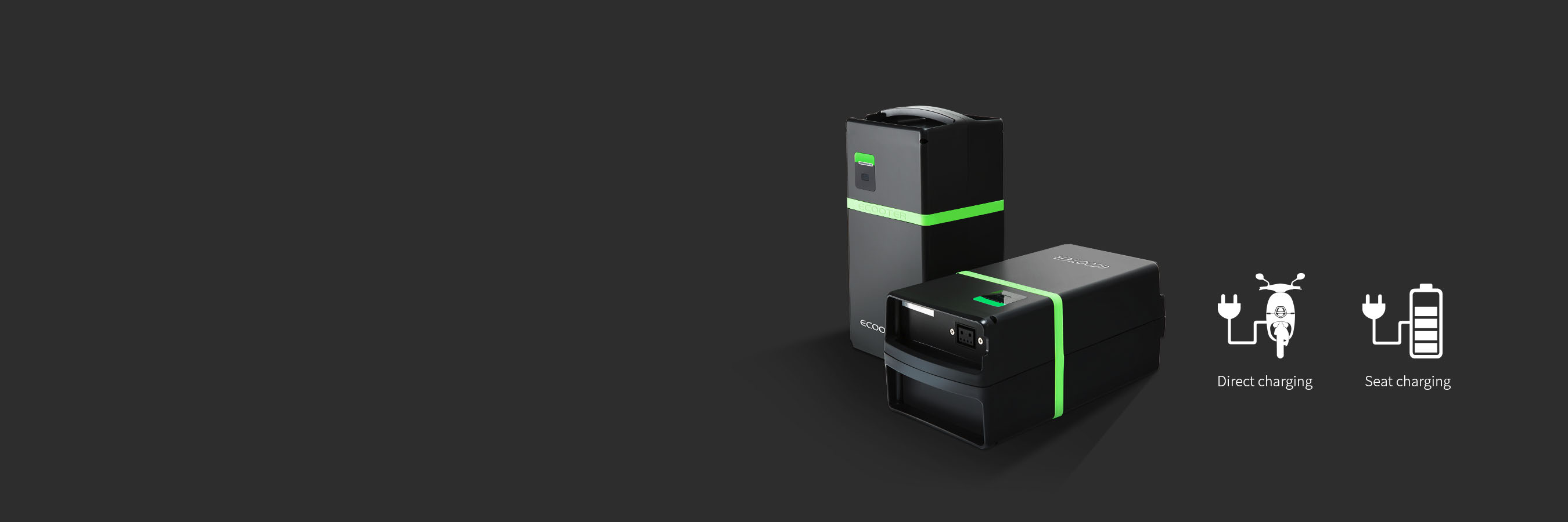

Ja die Stecker sind unterschiedlich, erschwerend hinzu kommt, das Ecooter beim E1S auf LG setzt, beim E2S/E2R auf Samsung Zellen und zum E1R habe ich keine gesicherte Aussage, aufgrund der vermutlich verbauten Zellen hoffe ich wegen der besseren Hochstromfähigkeit der vorraussichtlich verbauten Zellen auf Samsung. Die Bilder von be Ready to sind leider nicht so hochauflösend, den Akku kann man beim Europäischen Generalimporteur agm.nl (bzw. https://www.ecooter.nl/) besser erkennen:
Daher weiß ich nicht, ob die Steckersysteme in den Ecootern untereinander auch noch abweichend sind.
