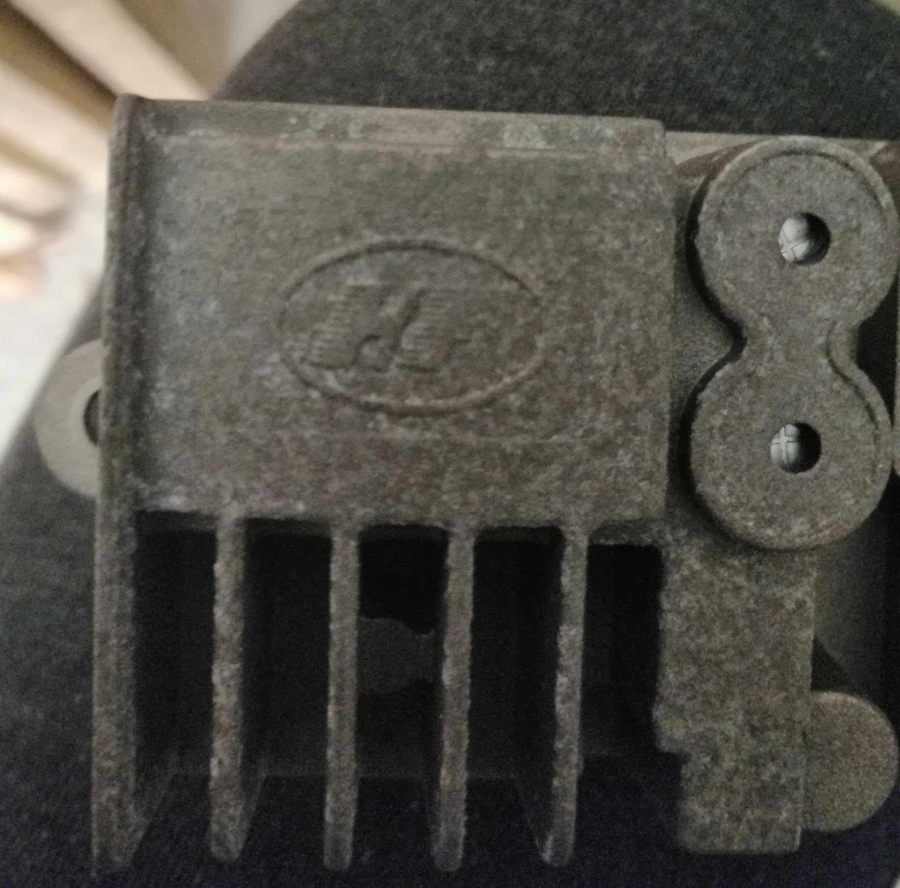

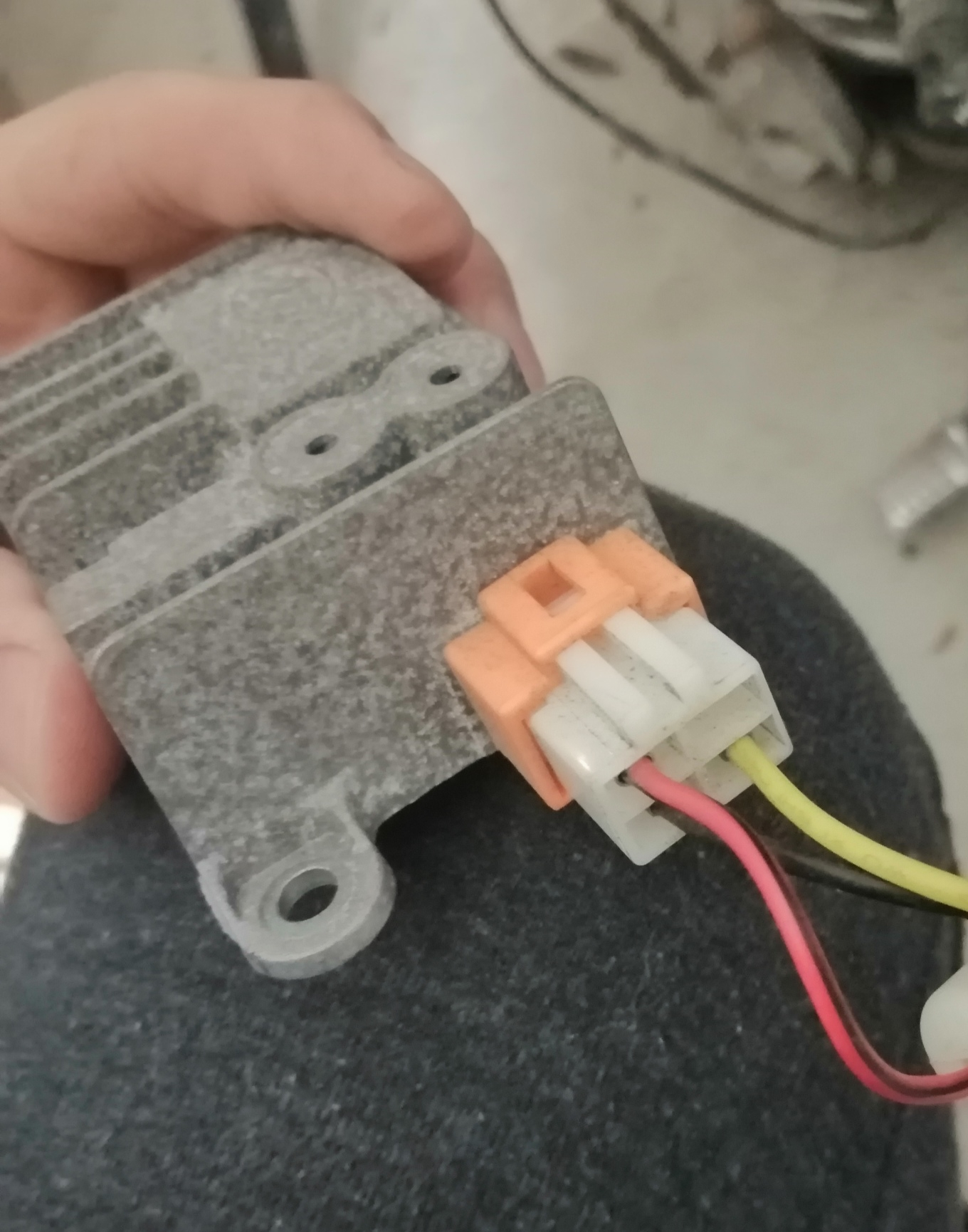

Re: Meine Projektvorstellung - Ecooter E1S
Ist das der DC Wandler? Kann der auch nur partiell defekt sein? Licht geht, aber Blinker gehen nicht?
- Beiträge: 678
- PLZ: 45470
Ja, das kleine ist der Wandler, ich glaube im Lenker ist das Blinkrelais. Meine Blinker spacken schonmal rum, sind ja so hässliche Druckknöpfe. Schätze das bei dir kein Signal kommt wenn das Licht geht.
- Fasemann
- Beiträge: 3315
- Roller: Nova E-Retro Star
- PLZ: 21614
- Wohnort: Buxtehude
Wenn irgendwo 12 V anliegen dann sollte der ganz sein, es gibt ja auch noch einen Blinkgeber.
- Beiträge: 182
- Registriert: Mi 18. Sep 2019, 13:39
- PLZ: 56746
Danke, dann werde ich mir das heute mal genauer anschauen.

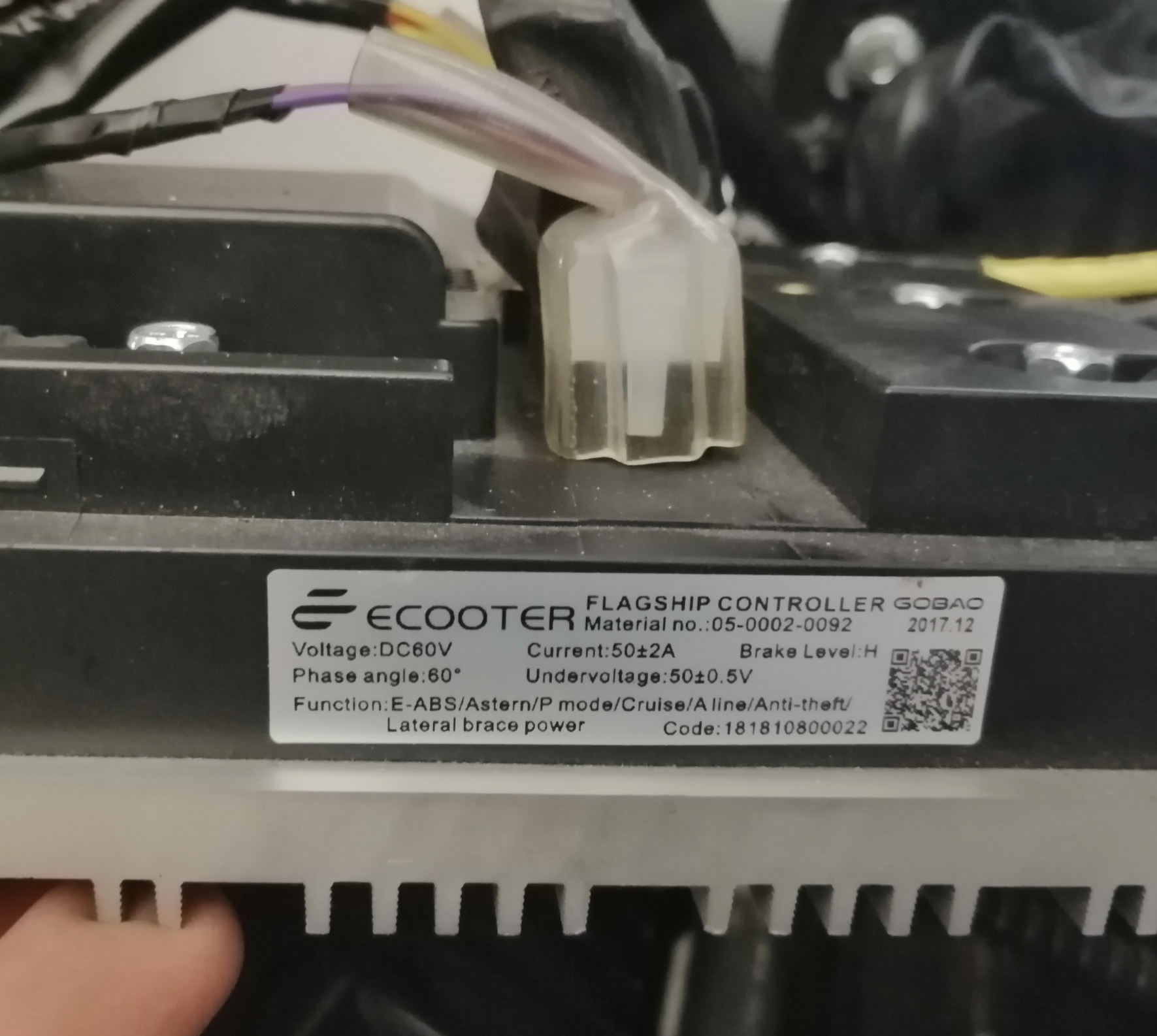

Sehe gerade, dass da auch fälschlicherweise ein Bild vom Controller rein gerutscht ist. Zu diesem Thema werde ich aber auch noch ein Paar fragen haben.
