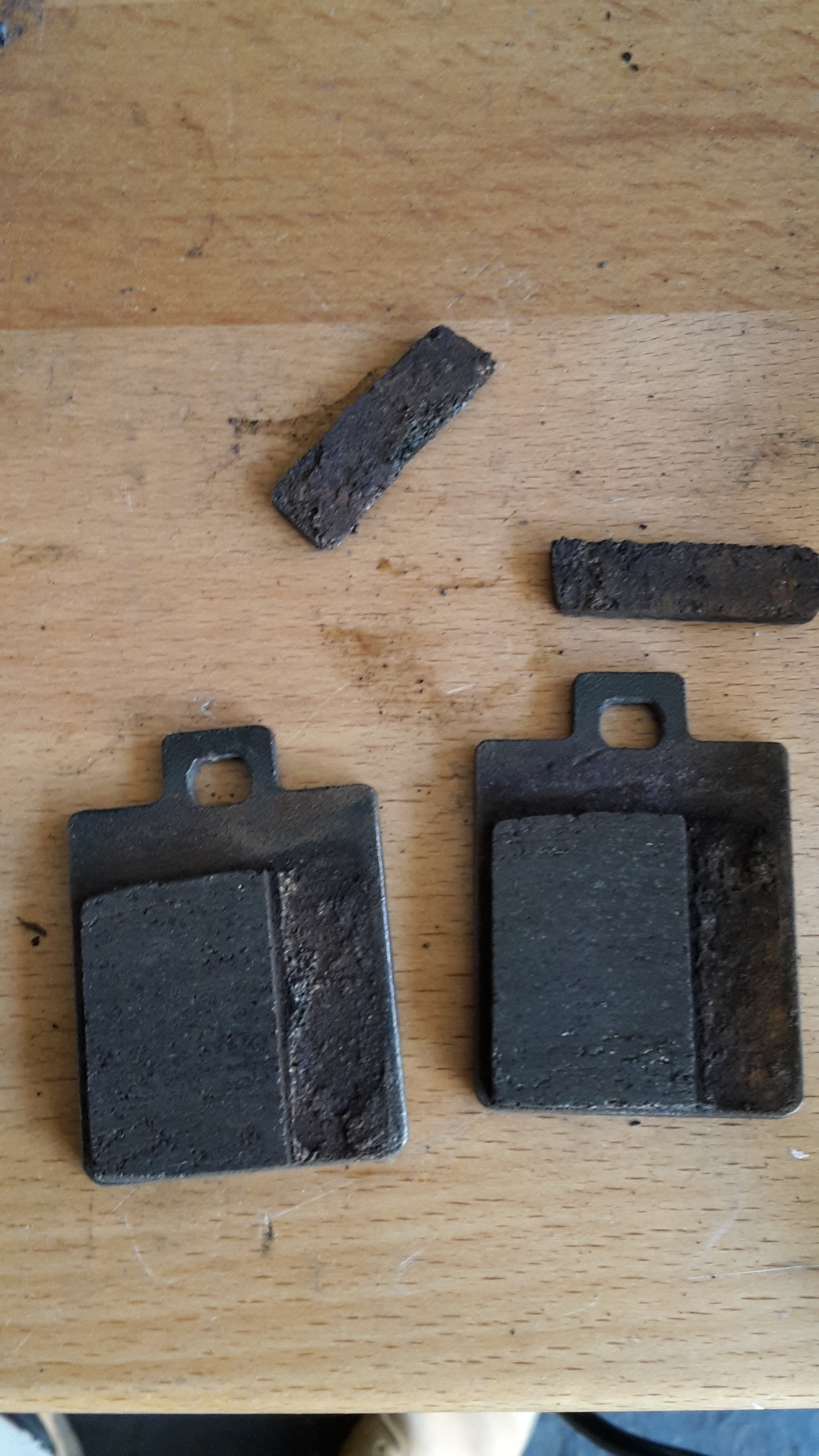

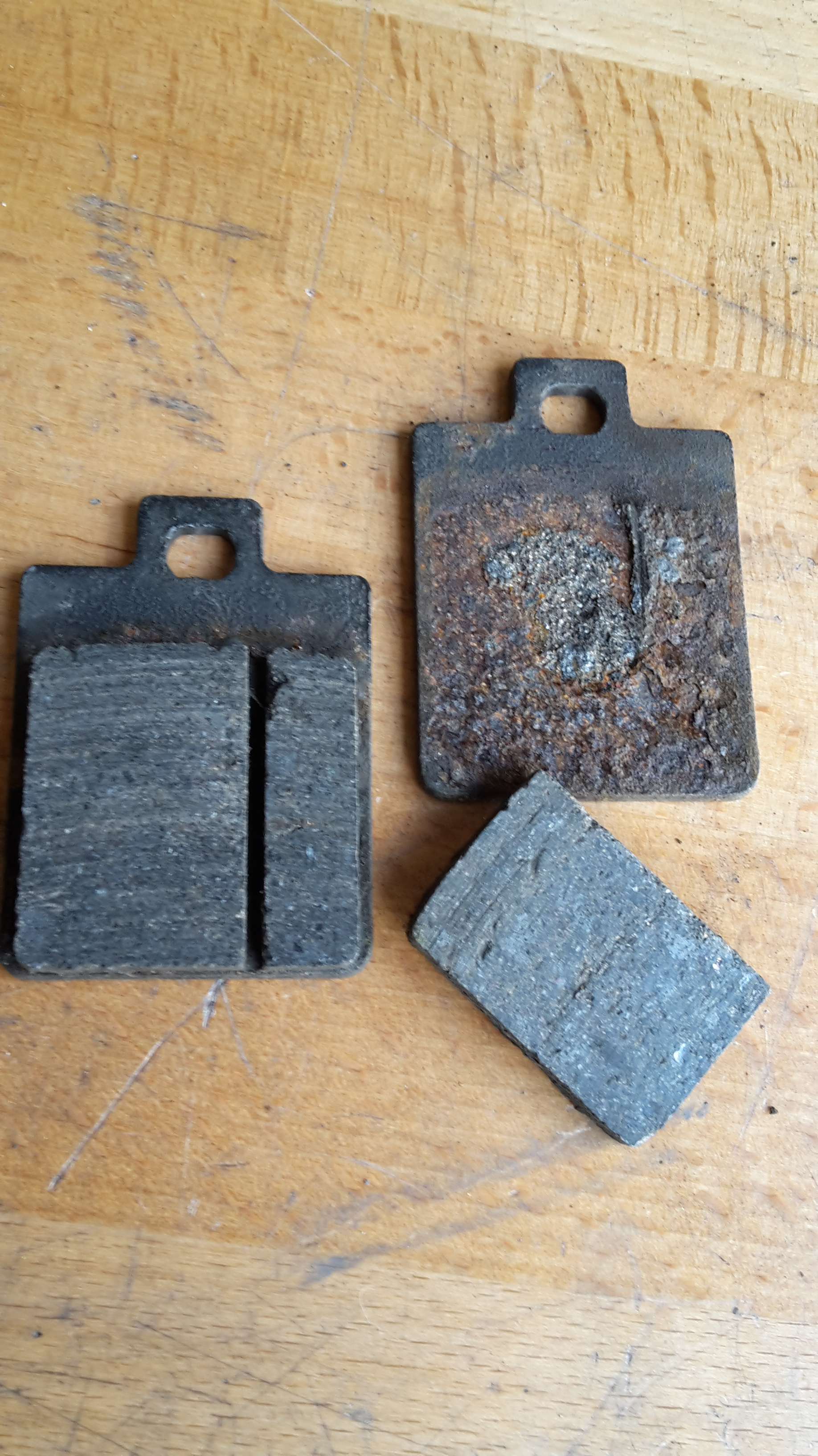

6544km wollte mal schauen, ob man das Bremsquietschen abstellen kann. Bremsklötze von der Abnutzung wie neu und von aussen nichts schlimmes zu sehen bei der regelmässigen Kontrolle. Hinten bröckelt dann jeweils das abgesetzte Stück ab, vorne kommt mir der gesamte Bremsbelag entgegen während man mit dem Fingernagel dran herumkratzt, die Seite hatte das abgesetzte Stück schon verloren. Die Verbindung Bremsbelag zu Stahlplatte ist irgendwie vom Rost unterwandert worden, hab ich noch nie gesehen, auch nicht bei 10x so alten Youngtimern die seit Jahren im Sumpf stehen. Dieses Fahrzeug hat ja noch nicht mal ernsthaften Wintereinsatz gehabt. Beeindruckend was der billigste Anbieter alles hinbekommt. :roll:

Oje. Schon getauscht und das quietschen abstellen können?

War nur 2 Tage ausser Gefecht. Ersatz konnte man kurzfristig und normal bepreist bekommen. :) Operation schlussendlich erfolgreich, Bremsen quietschen nicht mehr und bremsen mit der vollen Reibfläche spürbar besser :?
