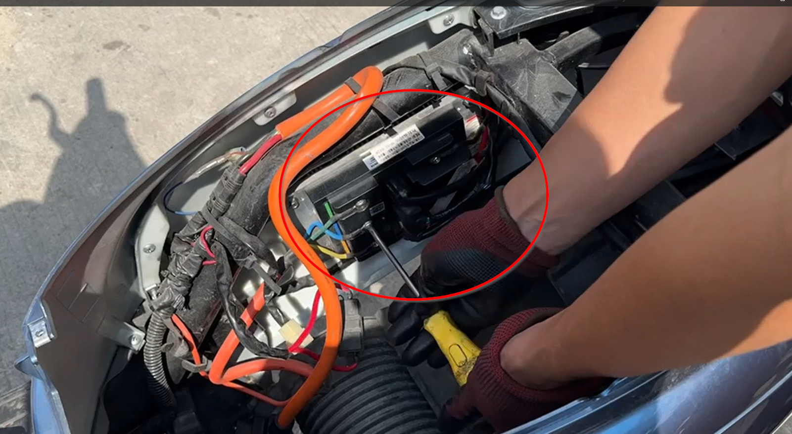

Re: E5 - Leistungsoptimierung / Tuning Controller
der Controller steckt unter der Sitzbank.
Diese wird mit 4 Schrauben befestigt.
Akku raus, Sitzbank abschrauben, Controller raus, neuer Controller rein.

Danke! Das ist aber der E1 und nicht der E2, oder? Sitzt der beim E2 auch an derselben Stelle?
- Beiträge: 9
- Registriert: So 8. Okt 2023, 11:46
- Roller: Ecooter E2 max
- PLZ: 8566
- Land: CH
Bei mir sah es ziemlich gleich aus wie auf dem Bild.
Wenn du die Sitzbank entfernt hast (4 Schrauben) dann wirst du den Controller finden.
