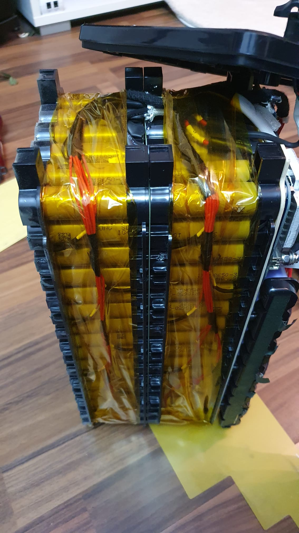

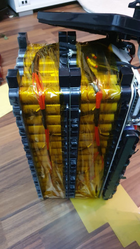

Also ich hab den Ecooter Akku auch schon 2-3 mal reparieren müssen.
1x BMS kaputt. 2x „nur“ ein Kabel ab. Du solltest auf jeden Fall mal die Spannung messen. Daran kann man schon grob erkennen was Sache ist.
Bei mir ist es aber der E1S mit anderer Spannung. Dein Akku sieht innen auch anders (besser) aus:
Akku E2S Wie auch immer bei meinem 60V Akku ist die Spannung ca. 72V wenn er voll ist und ca. 55V wenn leer.
Du hast ja glaube ein 64V Akku. Eventuell dann kein 17s sondern 18s, also sollte das bei dir zwischen 58-76V liegen. Etwa.
wenn du keine Spannung hast denke ich es ist das BMS hinüber. Kann aber auch nur ein kleines Kabel ab sein.
Du solltest den Akku also mal öffnen und alle Kabel checken.
Du könntest eventuell so etwas vorfinden:
