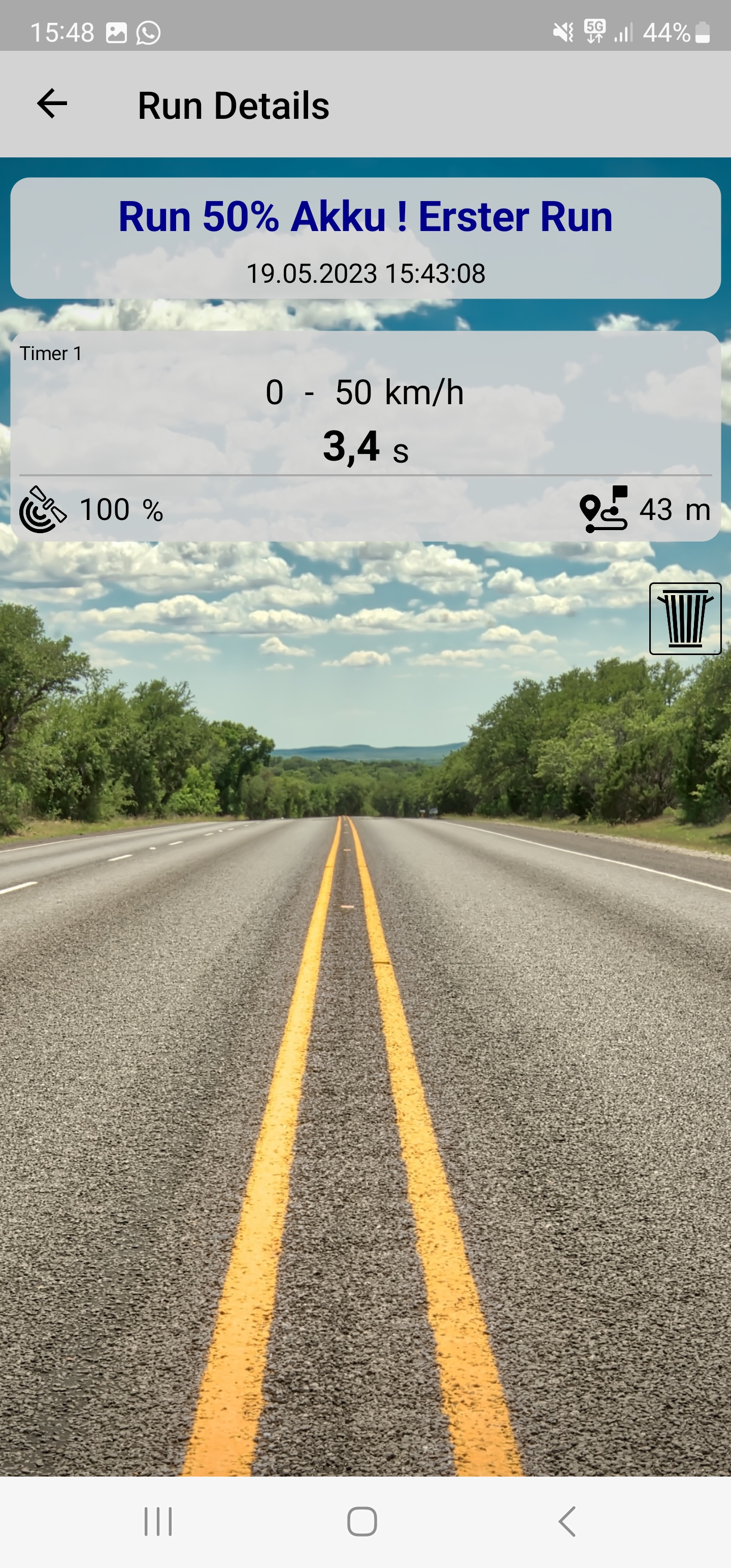

Hab mal 0-50 getestet. Akku ist nur auf 50%, aber 3,4, 3,3 und 3,5 Sekunden konnte ich so mehrmals generieren. Mit 100% Akku sieht die Sache noch mal ganz anders aus, da bin ich schon 2,8, 2,9 Sekunden gefahren.
