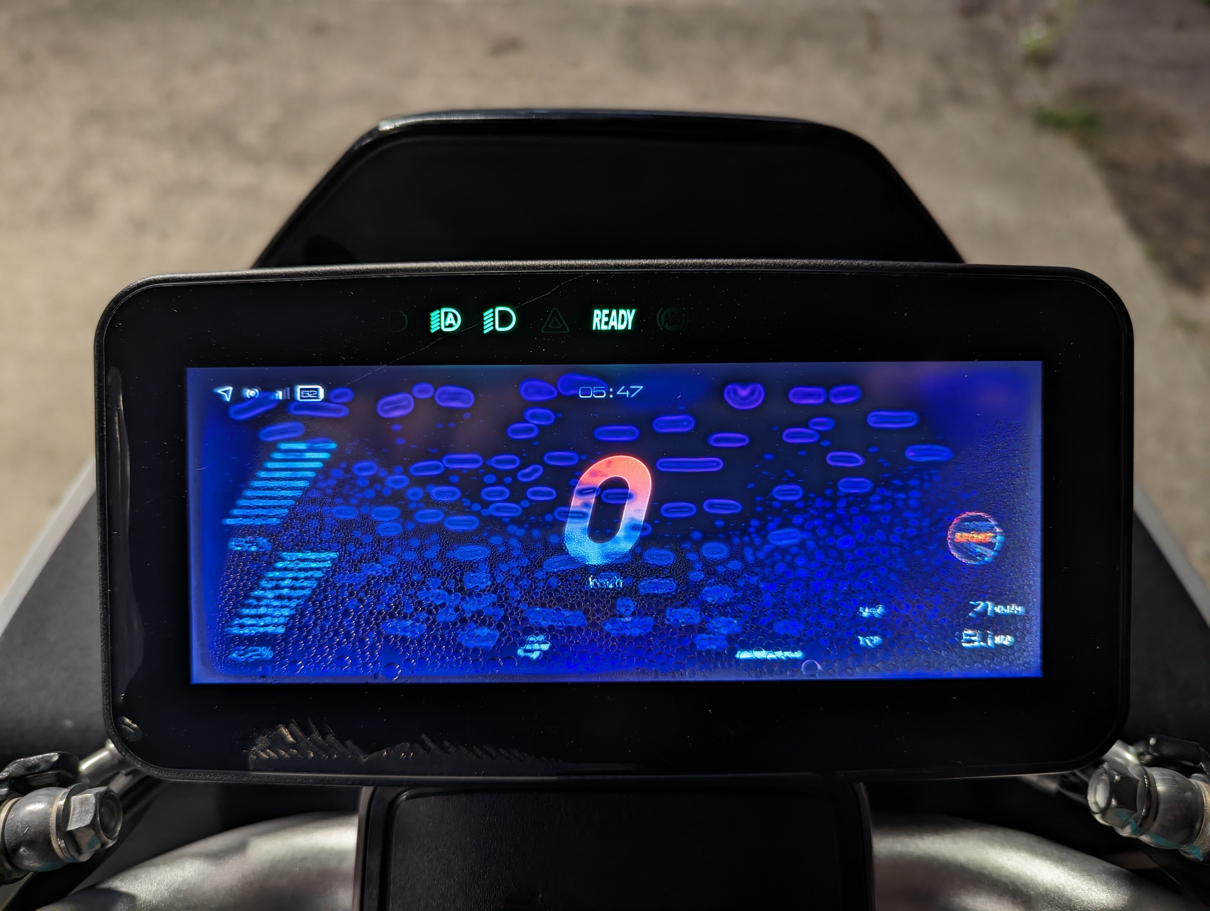

bin seit Mitte Dezember 2022 Besitzer eines silbernen Ecooter E5.
Nutze diesen als Kfz Ersatz, d.h. ist wetterunabhängig täglich im Einsatz.
Klasse Roller, keine Frage.
Bin bis heute und das ohne irgendwelche Aussetzer ca. 4000 km gefahren.
Laden an der von der Firma subventionierten Ladesäule mit Typ 2 Adapter, ohne Probleme.
Aber,
und das bringt mich zum verzweifeln, dass verdammte Display von dem Roller ist nicht Wasserdicht, bzw.
bei Regen im Stand oder Fahrt, beschlägt es.
Mittlerweile so heftig, dass sich die Dioden des Displays in der Farbe verändern und anfängt zu flackern.
Bei Tageslicht ist es nicht mehr möglich es abzulesen.
Bisher wurde das Display zweimal gewechselt, mit gleichem Resultat.
Aus der Community scheint es keine vergleichbaren Fälle zu geben, im Gegenteil, bekomme per PN, dass bei ihrem,
dieses Problem nicht Auftritt. Beim nachhaken meinerseis, ist es dann so, dass der Roller entweder regengeschützt steht, oder es wird bei Nässe nicht gefahren.
Jetzt steht der 3. Displaytausch an und ich will, wenn auch das schief geht, einen Anwalt hinzuziehen, der evtl. eine Rückabwicklung veranlässt.
Problem hierbei ist allerdings,
mein Händler hat nichts mit Ecooter zu tun und hat auf mein Bitten hin, diesen Roller bestellt.
Vertraglich, so wurde wohl vereinbart, trat hier der Händler als Importeur auf, seiner Meinung nach würde er bei einer Rückabwicklung haften bzw. er bleibt auf den Kosten sitzen.
Das ist für mich natürlich ein No-Go.
Wenn es denn so ist, werde ich die Garantiezeit gnadenlos ausnutzen und das Display vierteljährlich wechseln lassen, muss ich dann so hinnehmen.
Werde aber in Zukunft daraus lernen.

Sieht für mich so aus, als ob da die Schutzfolie noch drauf ist und die Feuchtigkeit zwischen dem Display und der Schutzfolie ist.
Zieh mal die Displayschutzfolie runter.

Hi, könnte man meinen.

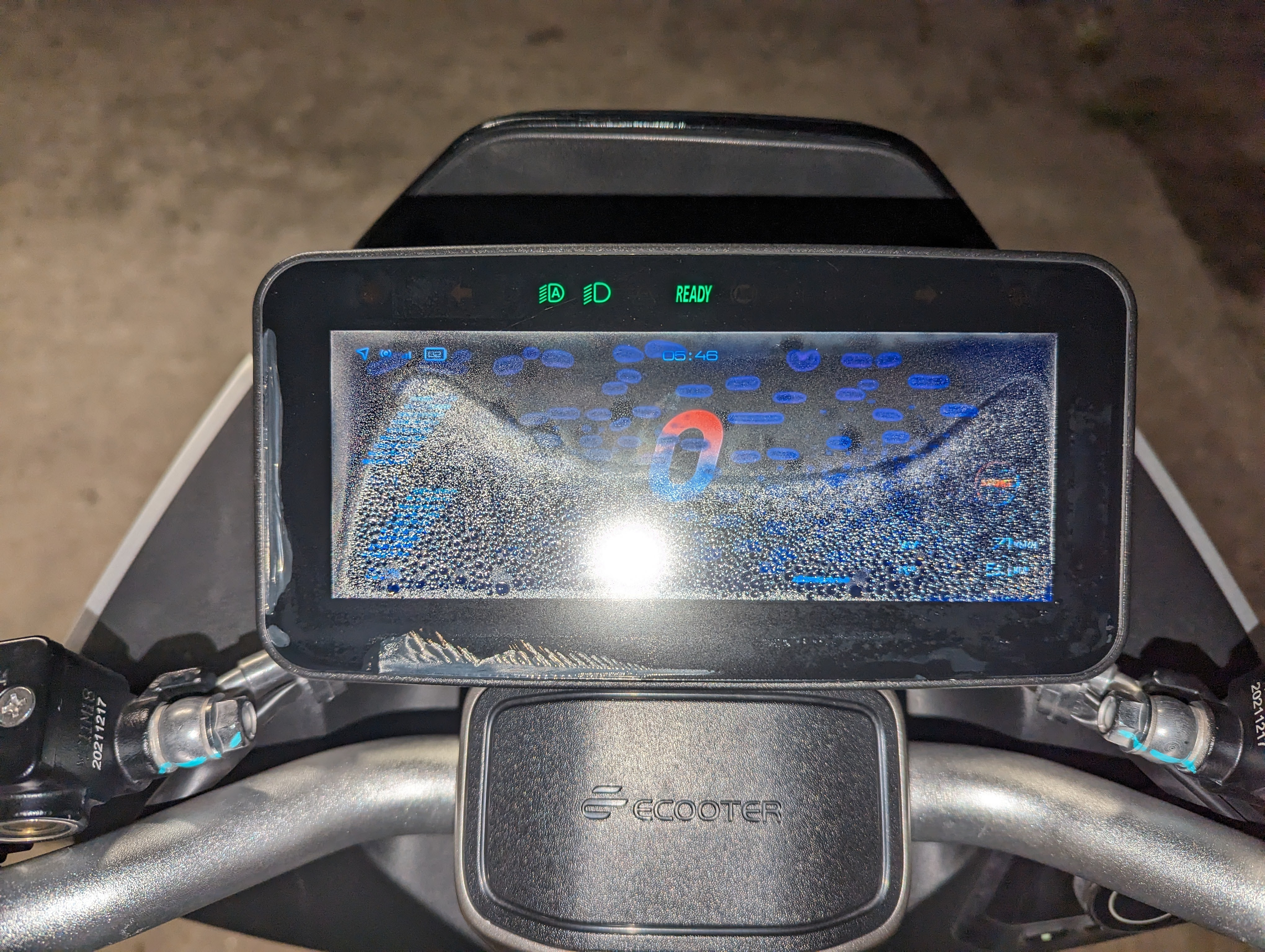

Tatsächlich löst sich langsam das Glas links und unten vom Rahmen.
Ist definitiv keine Schutzfolie drauf.

Glückwunsch zu Deinem mobilen Aquarium
Wenn Du mit dem Roller sonst zufrieden bist, würde ich die Sache ganz pragmatisch angehen:
Einen erneuten Displaywechsel anfordern (steht ja außer Frage, dass das so nicht geht) und selber das Display zerlegen und abdichten. Im Bestfall kannst Du das Alte ja behalten und testest an diesem, wo der Wassereintritt statt findet.
Ich habe erst kürzlich im Zuge des Controllertausches auch so ein Mega großes Display mitbestellt. die erste Amtshandlung war: Aufschrauben und abdichten. Bei mir ist nicht einmal der Kabelausgang mit einer Gummimuffe versehen- da wäre Dein Ergebnis nach der ersten Regenfahrt vorprogrammiert.

Hi Andi, so ähnlich will es mein Händler mache.
Zumindest erstmal, um die Undichtigkeitsstelle zu finden, dass Display auseinander nehmen.
Seit heute startet auch das Display nicht mehr und bleibt schwarz. Roller ist aber nach wie vor fahrbar.

Das ist sehr löblich von ihm. Vor allem sieht er ja nach dem zweiten Displaytausch, dass die Kuh so nicht vom Eis zu bekommen ist. Scheint ein guter Laden zu sein, wo Du ihn gekauft hast.bernhardth hat geschrieben: ↑Di 15. Aug 2023, 12:21Hi Andi, so ähnlich will es mein Händler mache.
