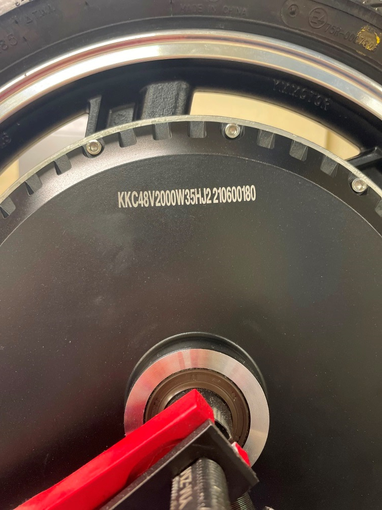

Hallo vielleicht kann mir jemand helfen. Ich habe diesen Controller (Sabvoton ?) mit dem KKC48V2000W Hinterrad.
Batterie hat 50V und ist relativ vollgeladen.
Leider bekomme ich das nicht zum laufen.

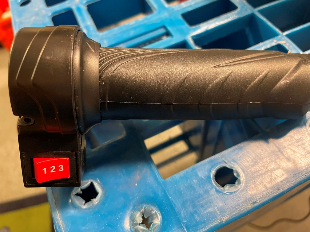

Der mitgelieferte Gas Griff hat einen drei Stufenschalter.

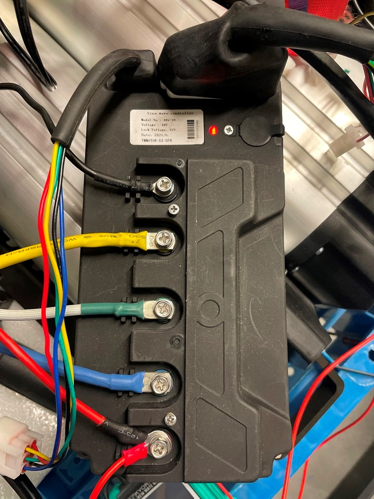

Die Kabel wie du beschrieben hast, habe ich soweit gesetzt.
Am Gasgriff sind zwei 3er Stecker blau gelb grün und weiß schwarz rot. Am Griff ist ein 1-2-3 Schalter.
Beim Hallstecker sind die Farben gegenüber nicht identisch?
Erst wenn ich Batterie + in den ignition verbinde fängt die LED schnell zu blinken.
Am Rad kann ich keine Reaktion beim drehen erkennen.

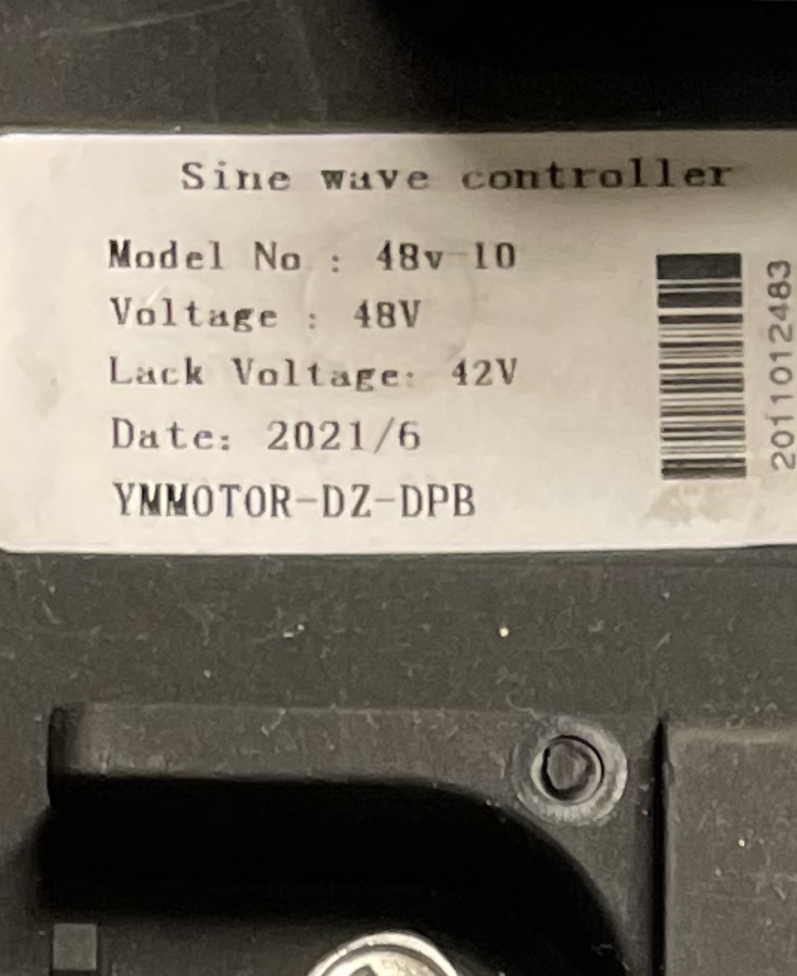

Mit dem Typenschild habe ich nichts gefunden,
vermute es ist der ML 7245

der Controller ist fest auf 48 Volt eingestellt und mit 42Volt abschaltspannung.
Wenn es ein ML wäre dann ML4845.
Scheint in etwa dieses Gerät zu sein, aber in der 48V-Ausführung:

Wenn tatsächlich nichts programmiert werden kann und korrekt 50 Volt anliegen, sind vermutlich die Hall-Leitungen zum Motor nicht korrekt verbunden und die LEDs blinken für Hall-Fault.
Ignition an Batterie-Plus schaltet den Controller ein - das Funktioniert! alles OK.

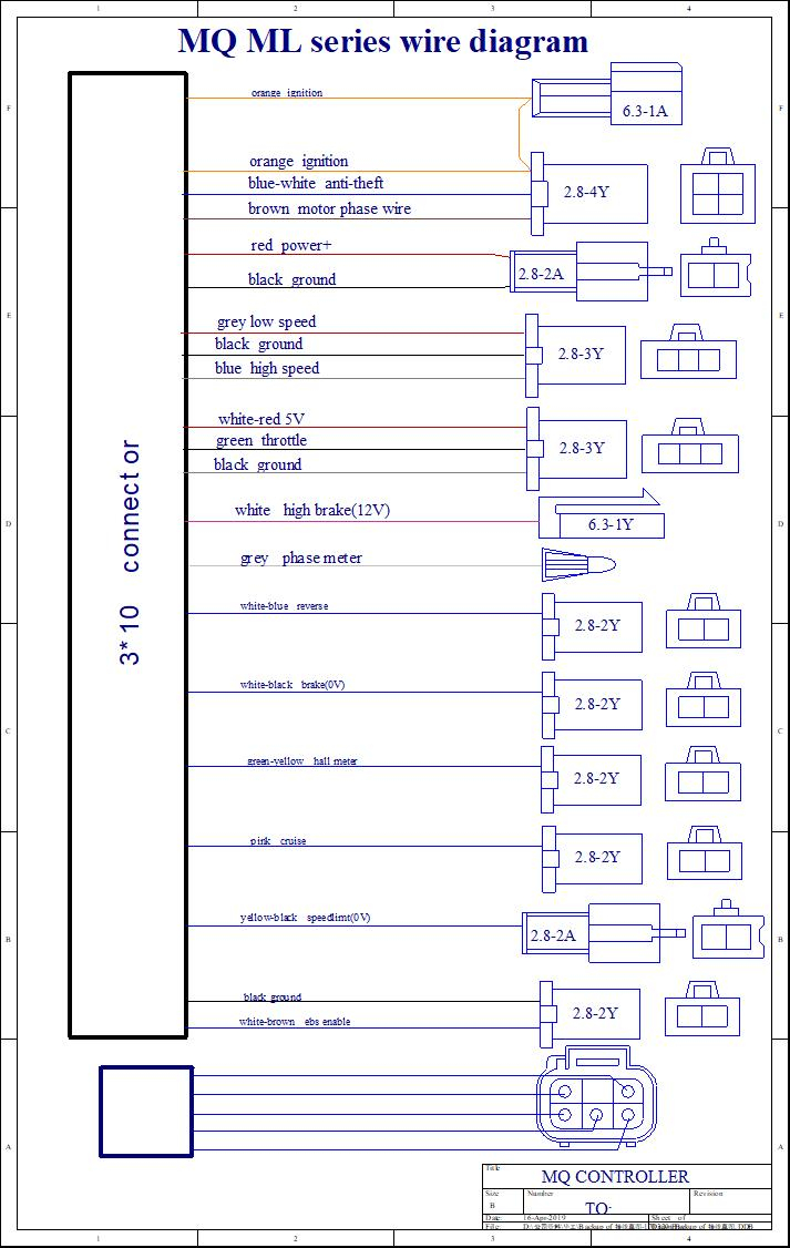

Hall-Gas-Griff: Dort kann rot schwarz weiss eigentlich nur die Verbindung zum Drehgriff (Handle Bar) sein. Den 1,2,3-Stufen-Schalter würde ich zunächst nicht anschließen. Ist ja egal ob Fahrstufe 1-2 oder 3. Erstmal muss der Motor drehen.
Wenn die Farben auf dem Schaubild stimmen müssten dort Gas-Griff rot an Weiss/Rot; Gasgriff-Weiss an Grün und Gasgriff-Schwarz an Schwarz/GND.
Das mit den Hallkabeln ist misteriös.
Vom Motor sollten Hallkabel Gelb Grün Blau Schwarz Rot kommen. Warum da am Gas.Griff-3-Gang-Schalter Blau Grün Gelb trotz Verwechselungsgefahr verwendet wird, verstehe ich nicht.
Auf jeden Fall müssen die gelb blau grünen Kabel, die vom Motor kommen, an die Hall-Schalter eingänge des Controllers, die im fünffach belegten Sechsfach-Stecker liegen. auch da sollten zusätzlich rot und schwarz dabei sein.
Es kann eventuell sein, dass die Farbreihenfolge vom Motor nicht die vom Controller ist (aber zunächst farbtreu ausprobieren). Ggf. muss man da durchprobieren was läuft. Schwarz und Rot müssen immer frarbgleich verbunden werden. Es mag aber sein, dass der Motor erst dreht, wenn im Hall-Stecker grün/gelb oder grün/blau getauscht werden und das man beim Probieren eine Kombination findet, wo der Motor falsch herum läuft. Wäre besser, als gar kein Lauf, da man dann ein Phasekabel tauschen kann und eine Vorwärts-Lauf-Stellung neu suchen kann. Wenn noch Probleme sind, mach mal ein Foto von den Kabeln Controller / Griff und Motor

Hinterrad läuft, super vielen Dank für deine Hilfe.
Hall Kabel gelb an blau, grün an grün und gelb an blau.
Gasgriff Kabel schwarz an schwarz, weiss an grün und rot an weiss/rot.
1-2-3 Stufenschalter blau an blau, gelb an schwarz und grün an grau.-
Alles geht jetzt bestens, und die Laufrichtung stimmt.
