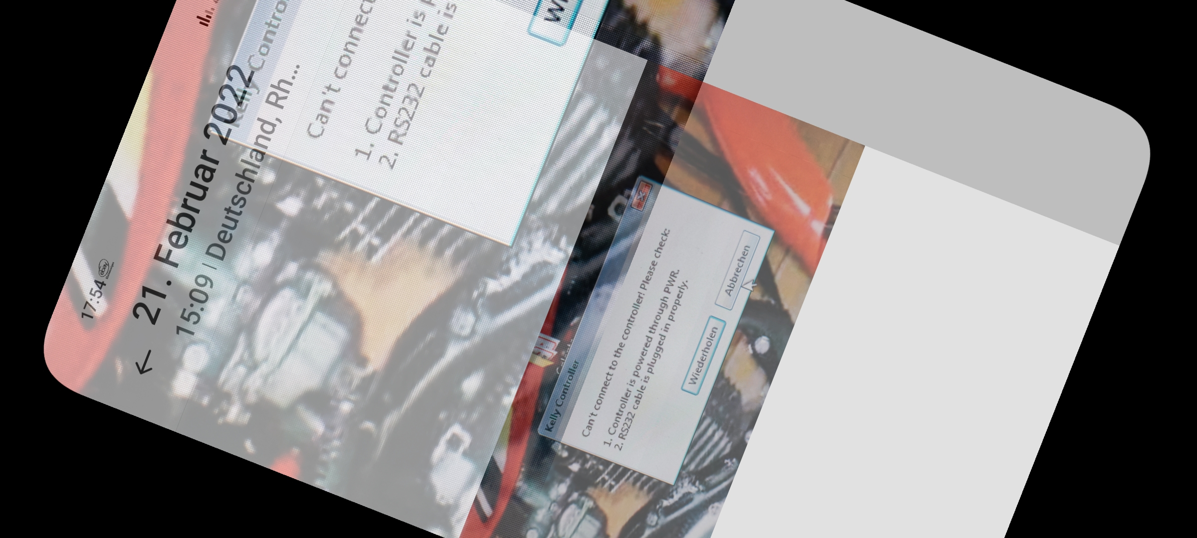

habe ein Problem mit der Software eines Kelly Controllers .
Beim öffnen des Programms kommt die Meldung das er das Programm nicht öffnen kann ..
Win7 , mit com1 verbunden ...
Hat jemand ne Idee ?

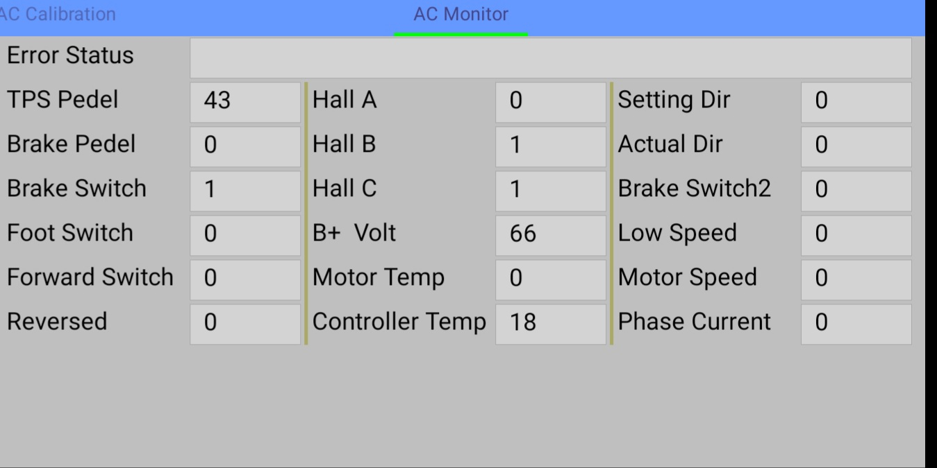

Habe alles mehrfach überprüft, aber das einzige was mir etwas ungewöhnlich vorkommt ist,das in der App unter LiveDaten bei BRAKE SWITCH eine 1 steht. Das bedeutet für mich,das doch der Stromkreis geschlossen ist und der Controller somit das Gas nicht freigibt. Da die Bremse nicht angeschlossen ist, dürfte das doch eigentlich garnicht sein?! Bei den Videos die ich zu der App gesehen habe ist während der Fahrt jedenfalls solange eine 0 zu sehen bis die Bremse gezogen wird.

der Controller hat ja neben dem High Brake-Eingang (25), der mit 12 Volt die Motorfunktion blockiert, auch noch den Brake_AN-Eingang (2) für ein analoges Signal, das ähnlich wie ein Gasgriff funktioniert. Demgegenüber muss der Gas-Griff an Signalleitung 3 angeschlossen werden.
Vielleicht stimmt da etwas mit den Kalbeln nicht.
Außerdem muss foot switch auf disabled stehen!

Da ein Wert für TPS-Pedel angezeigt wird, stimmt der Anschluß für den Gasgriff. Was fehlt ist das Signal für Vorwärts oder Rückwärts.

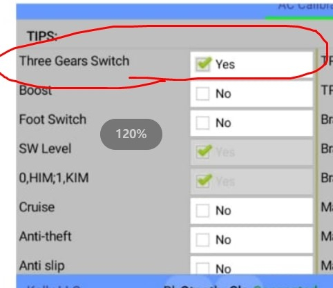

Das Problem war das THREE GEARS SWITCH von Werk aus einen Haken drin hatte. Diesen habe ich entfernt und nun läuft er 👍
Three gears switch.jpg (82.94 KiB) 1151 mal betrachtet

Diese Option THREE GEARS SWITCH benötigt jeweils ein Signal für Vorwärts und Rückwärts. Also der klassische D / N / R - Schalter. Ich habe diese Option bei mir, damit in der Stellung N auch der Motor nicht anläuft. (kein Signal = N)
