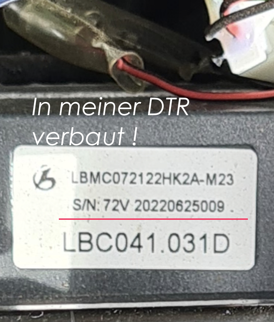

Hallo Andi,
hast Du bei der DTR genau den gleichen ( Datum 2022 06 ! ) Controller verbaut, ... oder den älteren Blei Akku Manager, da meiner so gut rennt :lol:
Gruß Conny

Jedenfalls kannst du an deinem Lingbo HK2A nichts nachjustieren, da ihm der Kommunikationschip fehlt ;)
Danke Peter,
das weiß ich, ist auch nicht erforderlich weil er schnell genug ist. :lol:
Gruß Conny
Hm, auch der 72122 ist "nur" ein 45A Controller bei 17S sind das wohlwollend gerechnet max. 3 KW Eingangsleistung.
Da macht der EM100 schon pauschal das doppelte, wenn der Akku nicht einknickt.
In meinem Ghetto-Daily-Driver steckt ein 80A Lingbo, auch mit "nur" 17S.
Der ist sogar in dem Wert für "Motor start-up current" komplett kastriert, weil mir sonst das "reinhacken" vom Antrieb auf den Keks geht.
Trotzdem bin ich immer wieder enttäuscht, wie lahm sich teilweise Serien L3e Kisten im Vergleich fahren.
Mit 80A bin ich mit dem Teil zumindest so gut unterwegs, dass der Roller anscheinend dauerhaft von meiner chronischen "Bastel- und Optimierungswut" verschont bleibt. (unbezahlbar, wenn man regelmäßig pünktlich zur Arbeit soll)
Mag sein, dass dein Motor anders gewickelt ist und weiter ausdreht, aber die vorhandene Eingangsleistung lässt sich nicht wegdiskutieren.

Knall dir 120/90er Reifen drunter- wegen des Abrollumfanges und der besser gefederten Masse fährt er sich gleich ganz anders.
Dein Controller hat (wie error schon schrieb) gar nicht die Möglichkeit Schub zu entwickeln- er beschleunigt eben gemächtlich.
Error sein Setup trifft meines ganz gut- ich habe die Stufe 2 auf 70A reduziert, weil er sonst bei jedem Dreh am Hahn nach vorne springen will, obwohl er in dieser Stufe auf knapp 50km/h begrenzt ist. Bei Stufe 3 und den 100A ist es weit über 50 km/h angemessen, da man schön durchbeschleunigen kann.
Bei ner 125er und ab 100km/h wären so 200-250A des Controllers vernünftig (wir reden nicht von den Ampere die am Motor über die drei Phasen anliegen). Der EM-100 ist ideal für nen 45 km/h Roller, da er genug Reserven hat, nicht warm wird und sehr effizient arbeitet. Wenn man die Programmierung einmal raus hat ist es eine wahre Spielwiese.
