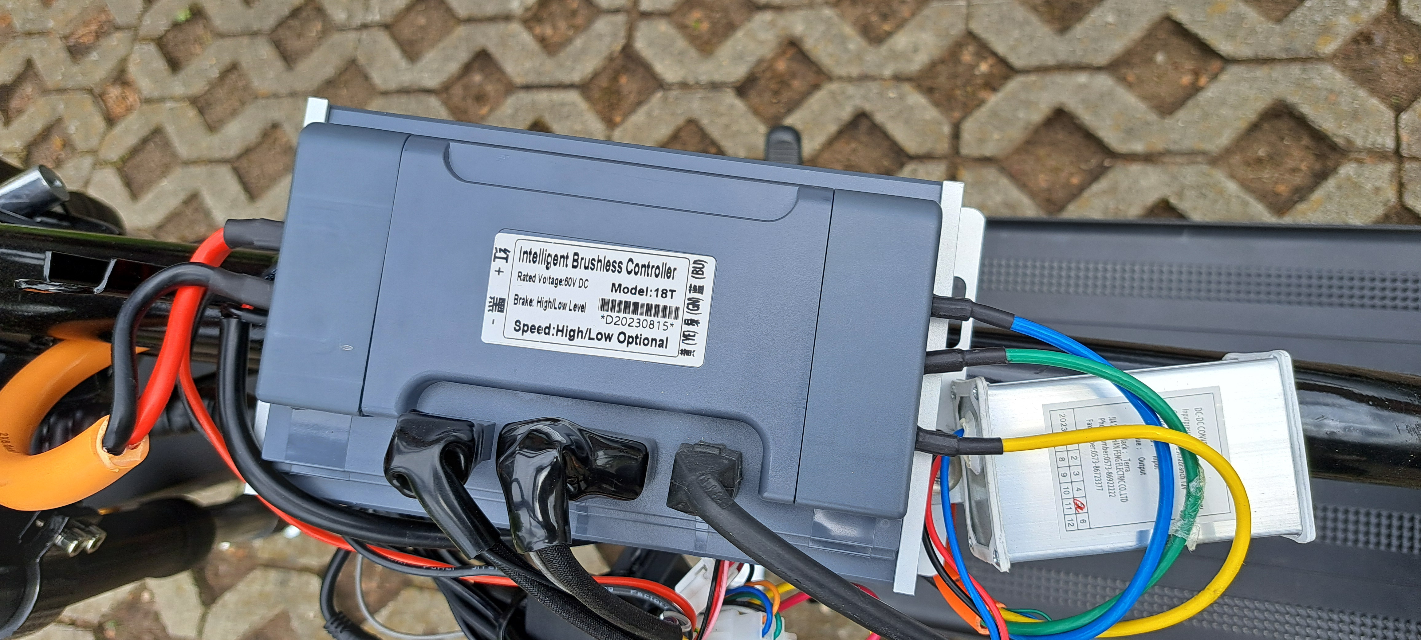

Ich habe seit ca vier Wochen die Star Biker SB3 in der 45 kmh Version und möchte diese etwas schneller machen, damit ich mit dem Stadtverkehr mit fließen kann.
Der Affengriff funktioniert bei mir nicht.
Ich habe gelesen, dass man das Steuergerät optimieren kann, aber ich weiß nicht, welches ich habe (Bild im Anhang).
Desweiteren habe ich an meinem Bike drei Fahrstufen, die aber nichts bewirken.
In der Stufe eins fährt das Bike laut Tacho und GPS 39-40 kmh (voller Akku).
In der Stufe zwei genau das selbe, wie bei Stufe eins.
In Stufe drei fahre ich laut GPS auch nur 39-40 kmh, aber der Tacho zeigt mir 44 kmh an.
Kennt jemand dieses Problem? Oder sind die Fahrstufen nur in der 85 kmh Version verfügbar?
Wäre cool, wenn mir jemand weiter helfen kann!
Welches Steuergerät habe ich?

der Controller gehört eventuell zu dieser Baureihe:
https://de.aliexpress.com/item/10050047 ... ry_from%3A
Ein programmierbarer VOTOL EM50-4 wäre ähnlich aufgebaut.
Die Pinbelegung könnte trotzdem anders sein.
Um den Motor mit 3.000 Watt zu versorgen, müsste es eher ein EM70 sein.
https://de.aliexpress.com/item/1005002324342539.html

Es gibt Ausführungen, da muss man zusätzlich den "Fahrstufenschalter" drücken.Der Affengriff funktioniert bei mir nicht.
Bei manchen Steuergeräten geht es über eine Kabelbrücke und manche sind "fest" eingestellt. Da geht nichts.
