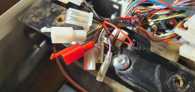

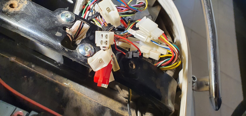

Man braucht wenn denn nur den Controller, also das große Teil, aber ich denke es gibt immer noch die Chance 2 einpolige Stecker zu trennen oder zu verbinden. Wie sieht denn der Kabelbaum kurz vor dem Controller aus?

Re: ZWK0720035-B umstellen 25.auf45
Die Sind Leer
