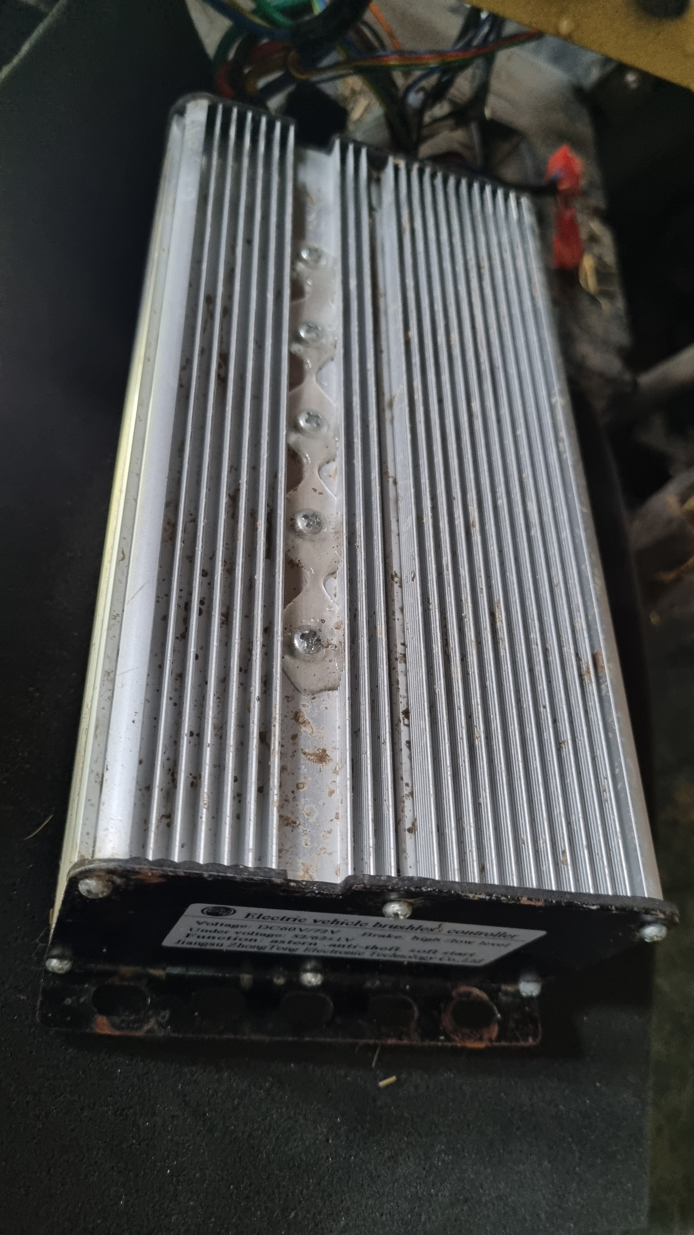

Controller gucke ich mir nach der Arbeit an und poste ein Bild dazu.

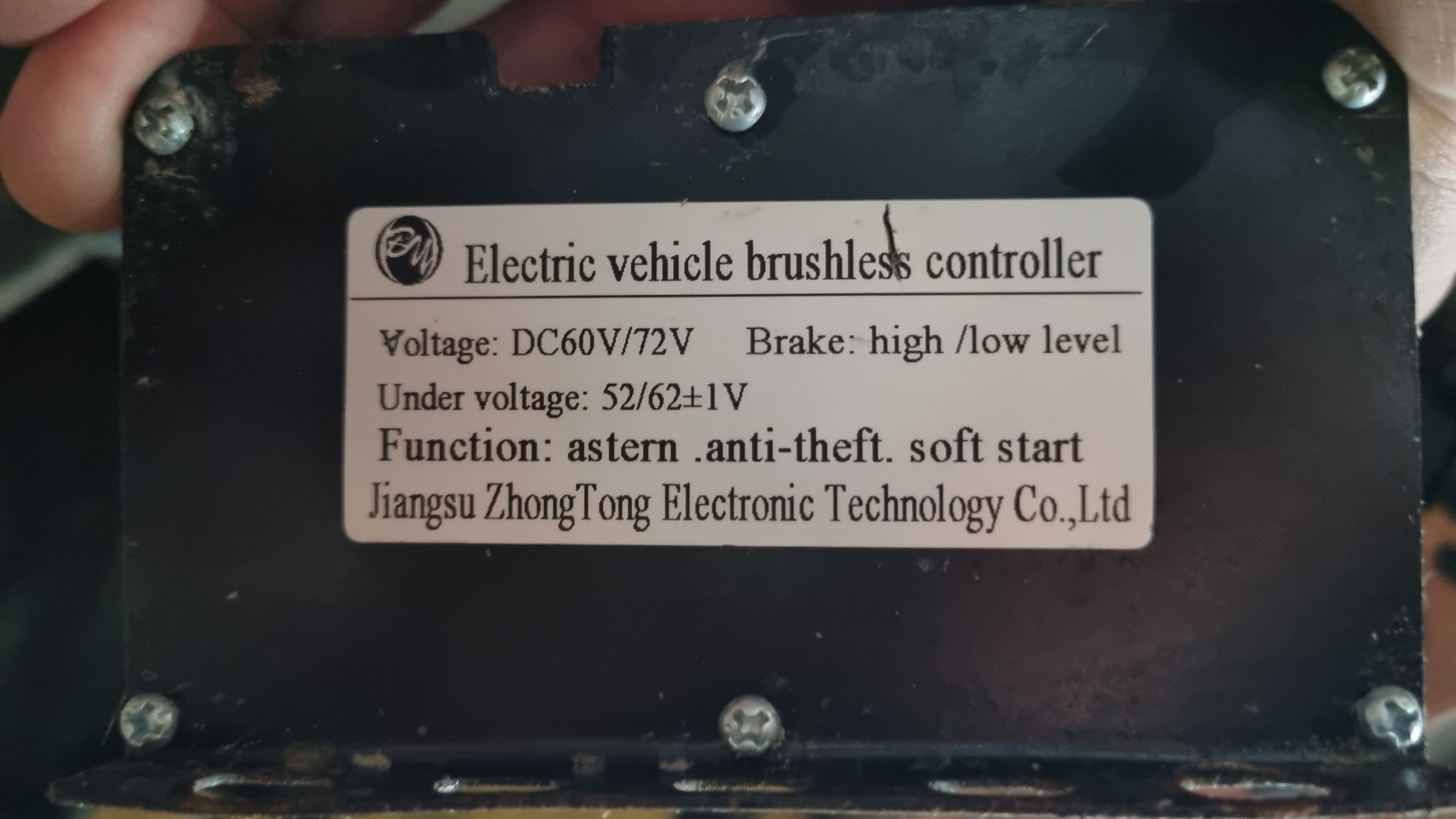

Hab den Controller halbwegs abgebaut. Auf der Kopfseite habe ich doch ein Aufkleber entdeckt. Eine Nummer oder Bezeichnung kann ich da aber nicht erkennen.
Wie habe ich denn die Info: Under voltage 52/62 +- 1V zu verstehe?

Der Controller kann auf jeden Fall schon mal zwei unterschiedliche Unterspannungsgrenzen.
52 und 62V, zumindest letzteres würde doch zum aktuellen Fehlerbild passen.
Jetzt muss man nur noch raus kriegen wie das eingestellt wird.
Vielleicht ja mit einem Brückenstecker.

Re: Quad bleibt nach 15 Minuten stehen. Controller defekt?
Der Controller kann zu bleiben.
Die Beschaltung ist zu 99,9% außerhalb.
Das ist entweder eine kurze Kabelbrücke oder ein Stecker, oder es wird beim Auto-learn , welches durch Verbinden zweier Leitungen aktiviert wird selbst erkannt.
Schon mal beim Verkäufer nachgefragt, eventuell hat der einen Schaltplan vom Quad.
Manche Controller erkennen die Akkuspannung auch beim jedem anschließen des Akkus für sich neu.
Wenn der Lithium Akku dabei zu voll war wird er eventuell statt 60V als 72V erkannt.
Mal probieren den halb vollen Akku abzuhängen, 5min warten und wieder anklemmen.
Wenn das nicht hilft würde ich als nächstes die vom Controller abgehenden Leitungen anschauen, wenn du Glück hast sind lesbare Leitungsbeschriftungen dran.

Ich habe mit gestern den Controller nochmal genauer angesehen. Zwei gesteckte Steckbrücken habe ich gefunden, aber ohne Bezeichnung. Die habe ich dann zum Test einfach entfernt und hab guckt ob sich was ändert. Und irgendwie hat sich was geändert. Ich konnte wieder fahren! Ich habe zwar nur ein paar Minuten Zeit gehabt, aber das Quad fuhr. Gelegenheit habe ich gesehen, dass sogar die Anzeige für den "Akkufüllstand" von 5 auf 4 Balken gesunken ist.
Ich werde heute nochmal ausgiebiger testen. Allerdings kann ich noch nicht wirklich glauben, dass das die Lösung ist. Das müsste ja bedeuten, dass irgendwie der Stecker sich durch Zauberhand verbunden hat, um die Grenze auf 62 Volt zu setzen?!
Ich beobachte heute mal, wie sich das Quad verhält. Vielen Dank jetzt schonmal für deine Hilfe und deine genomme Zeit!
