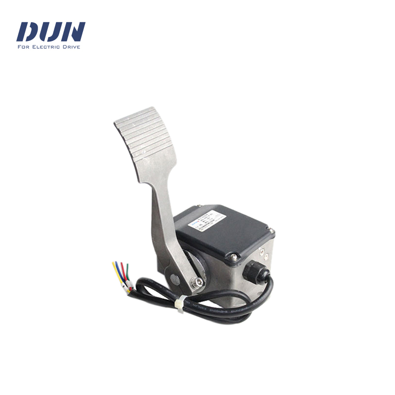

Der VOTOL erwartet da einen Hall-Sensor für 5 Volt. Im Elektroroller wäre das ein Hall-Gasgriff (rechte Hand) und im 4-Rad-Fahrzeug wird ein Hall-Gas-Pedal (Fuss-Pedal für rechten Fuss) verwendet:
https://de.aliexpress.com/item/10050018 ... pt=glo2deu
Versorgungsspannung vom VOTOL zum Pedal sind 5,5 Volt (rotes zu schwarzes Kabel) und der Regelbereich des Signals sollte 0,8 Volt (Beginn) bis 4,2 Volt (Ende = Vollgas) sein (zurück vom Pedal an den Motor-Controller-throttle-Stecker).

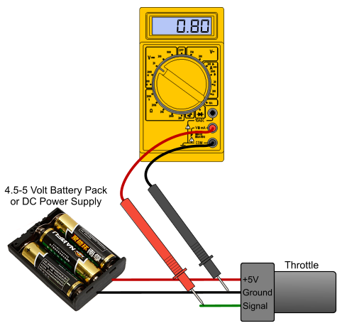

Ich habe heute Zufall ein Roller Gas Pedal bekommen zum testen. Ich habe es angeschlossen wenn ich Steuergäret einschalte,
Gashebel geschlossen 0.834V und wenn ich bis ende drehe bekomme ich 4,418V kommt raus.
Ich habe folgendes eingestellt,
Low 0.3V
Start 0.9V
The end 4.5V
High 5V
Hall Fehler ist schon weg :)
