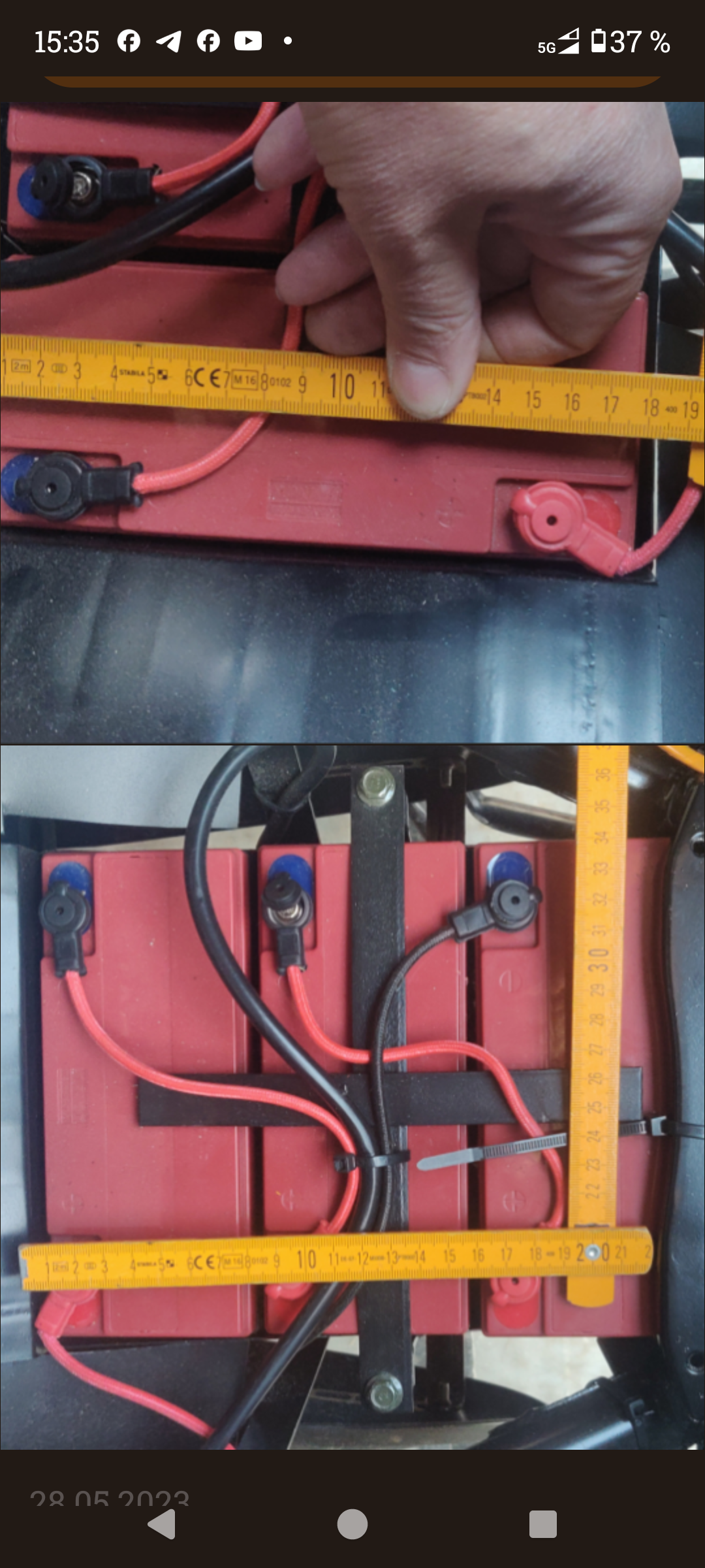

Erstmal die Verkleidung runter und genau messen und schauen. Platz und Größe des neuen Akkus definieren, gleich den Akku so wählen, das er den Controller auch ordentlich bedienen kann. Akku aus eBay TZI mit Standort Kassel + 50 km oder Fritzlar suchen, alternativ beim Ali kaufen .

Mit Blei hat er 3000 Watt und mit Lithium nur 2000 W,
6*14,4V sind 86,4 Volt, dann kann da ein passender Akku rein , dann läuft der am Anfang auch 55-58 km/ h und wird erst später langsam . Mit dem kleinen Topcase würde ich das Batteriefach passend absägen und da mittig den Akku reinstellen. Das Chassis sieht meinem Nova nicht unähnlich.

https://saarbatt.de/BleiGel--AGM-Akkus- ... icle-.html
Das dürften die sein oder?
Der Hersteller hat mir EV12-22 genannt
