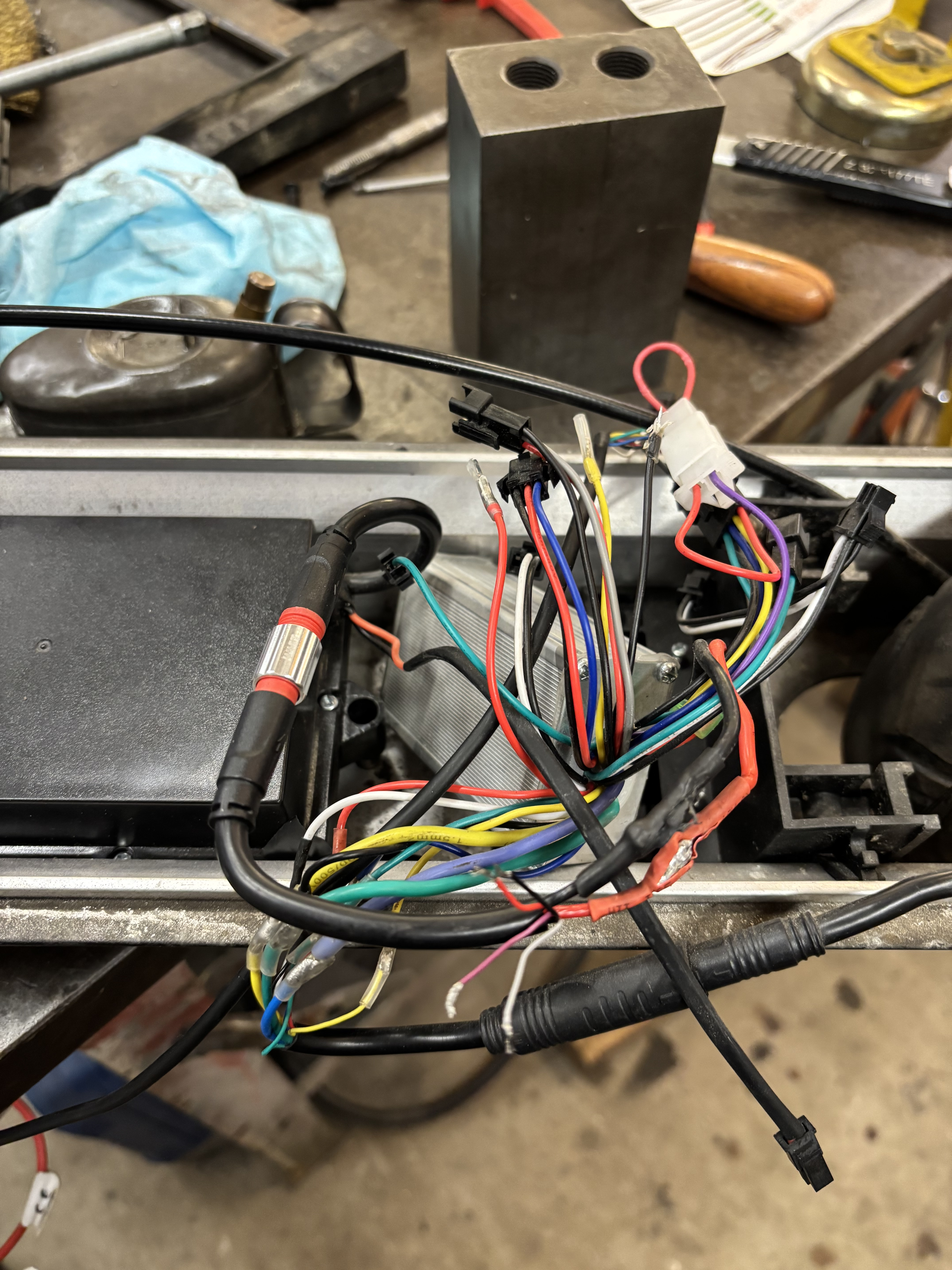

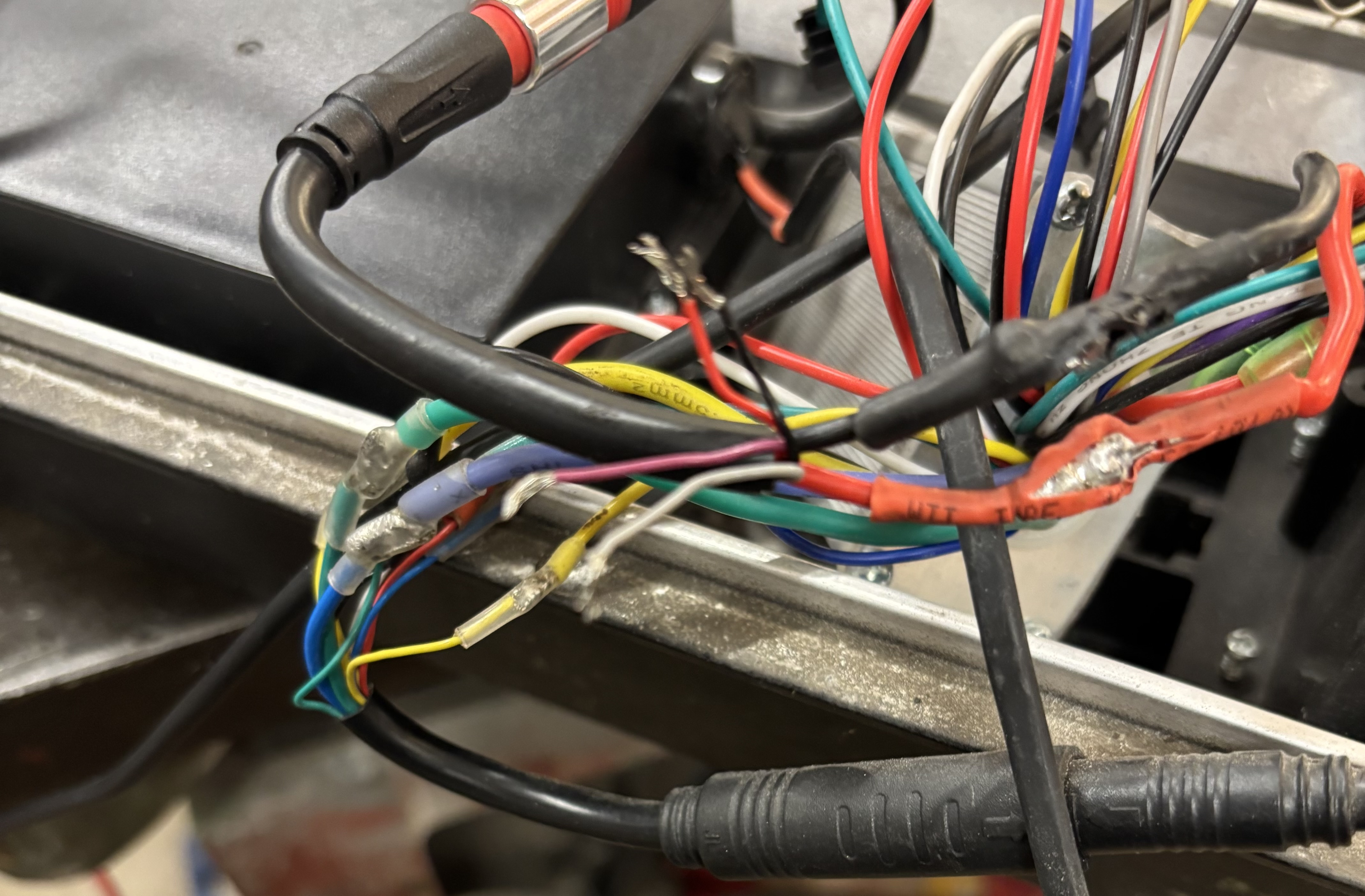

Ich habe bei einem alten Bird Scooter einen neuen Amazon Controller eingebaut.
Antrieb funktioniert Aber sobald Last kommt schaltet der Controller ab .Batterie kurz trennen dann geht es wieder.
Batteriespannung sinkt nur um 0.2 V ab.Nach Abschaltung läuft die Batteriespannung langsam bis auf 0 Volt zurück.
Aus der Batterie kommen der Ladestecker,Plus/Minus und 4 dünne Kabel die ich nicht angeschlossen habe.
Im Orginal Controller sind sie mit Masse,CHA,RX,TX beschriftet.
Wo müssen die Kabel angeschlossen werden?
Ich würde mich sehr über eine Antwort freuen.
Danke
