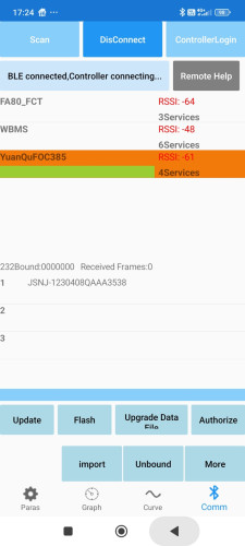

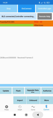

Re: Fardriver ND Controller App 2.X.Y Parameter Beschreibung
Ich komme seit dem Update der App auf Version 2.72, nicht mehr auf meinen Controller. Habe mehrmals verschiedene Versionen der App installiert, aber immer das selbe Problem. Hatte das schon mal einer von euch?

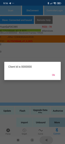

Das Bild ist von der neuen Version. Hier ist wenigstens der Controller gebunden. Vorhin hatte ich auch kurz Frames empfangen (für 30 Sekunden). Das ist echt Mist, wie soll ich den das jetzt reparieren?

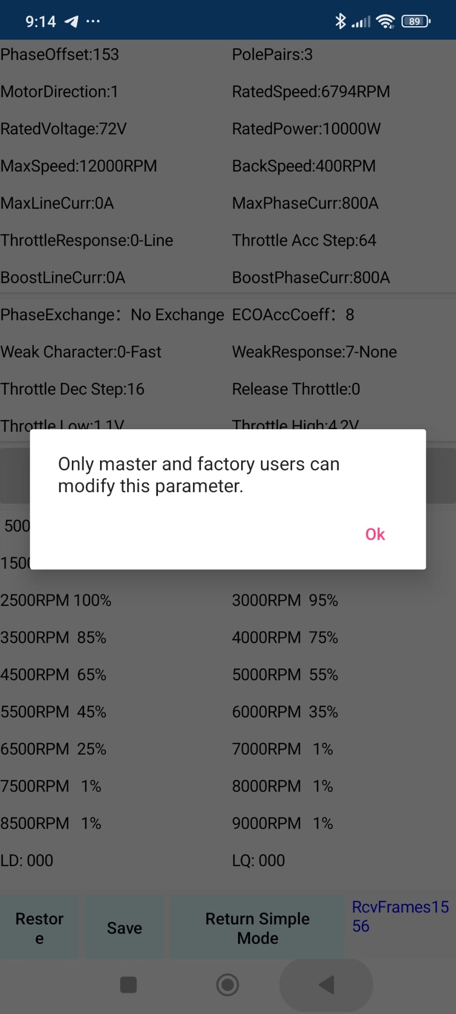

Plötzlich verbindet sich die App wieder mit dem Controller, aber ich kann nichts ändern.
Und wenn ich auf Unbound gehe, zeigt es mir das. Macht bloß kein Update!!!
