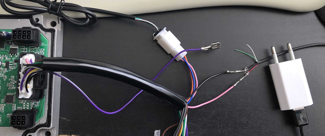

Ich komme zurück auf die Idee, einen defekten Controller über USB 5V zu versorgen, um die Konfiguration auszulesen. Da es auf Anhieb nicht geklappt hat, habe ich es mit einem anderen USB-Kabel und einem anderen Netzteil ausprobiert und war damit ebenfalls nicht erfolgreich.
Laienfrage: wo und was sollte man messen um die Spannung zu prüfen? Die Gleichstrommessung am USB-Kabel zeigt 0, warum?
So ist das Konstrukt aktuell:

Hallo Andy,
errors Idee, war am defekten Controller da 5 Volt anzulegen und zu schauen, ob die Programmierschnittstelle aufwacht (also nicht der Fehler "communication abnormal" angezeigt wird). Wenns mit dem Zugriff so nicht klappt, kannst Du ja auch mal den regulären Weg über Batteriespannung an Plus, Minus und Ignition anzulegen, falls dass totz Kurzschluss irgenwie ohne Gefahr zu bewerkstelligen ist. Enn der Kurzschluss direkt am Eingang des Controllers ist, wird das aber nicht klappen.

AndyAndy hat geschrieben:
So 27. Apr 2025, 17:35
Hast du erst am USB-Kabel gemessen bzw. die richtigen beiden Adern rausgesucht?
didithekid hat geschrieben:
So 27. Apr 2025, 23:17
Der Kurzschluss ist im Hochvoltteil da solltet ihr nichts definitiv anschließen. Weder mit noch ohne Ignition!
Keine Ahnung ob Votol irgendwelche Schutzdioden in den 5V Ausgängen verbaut hat. Dann müsste man direkt auf die Platine gehen. Vielleicht lässt sich das mit einem guten Bild genau sagen. Aber grundsätzlich kann das natürlich nur funktionieren wenn das mit dem 5V Netzteil funktioniert. Also bitte vorher messen.

error hat geschrieben:
So 27. Apr 2025, 23:51
Ja. Schwarz und rot sind - laut allgemeinen Infos - die Stromadern bei USB-Kabeln.
Wenn du die Adern vom Controller-Kabel meist: ich habe mich auf Didis Liste verlassen. Ist von den Farben her auch zutreffend: pink (rot gibt es nicht) und schwarz.
