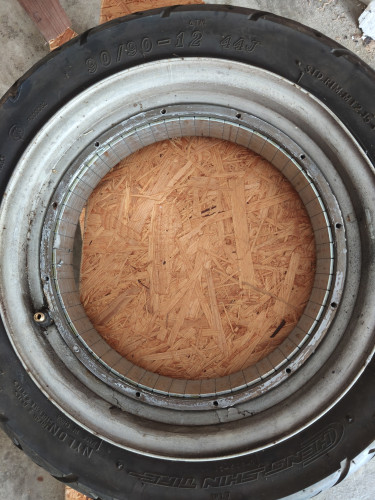

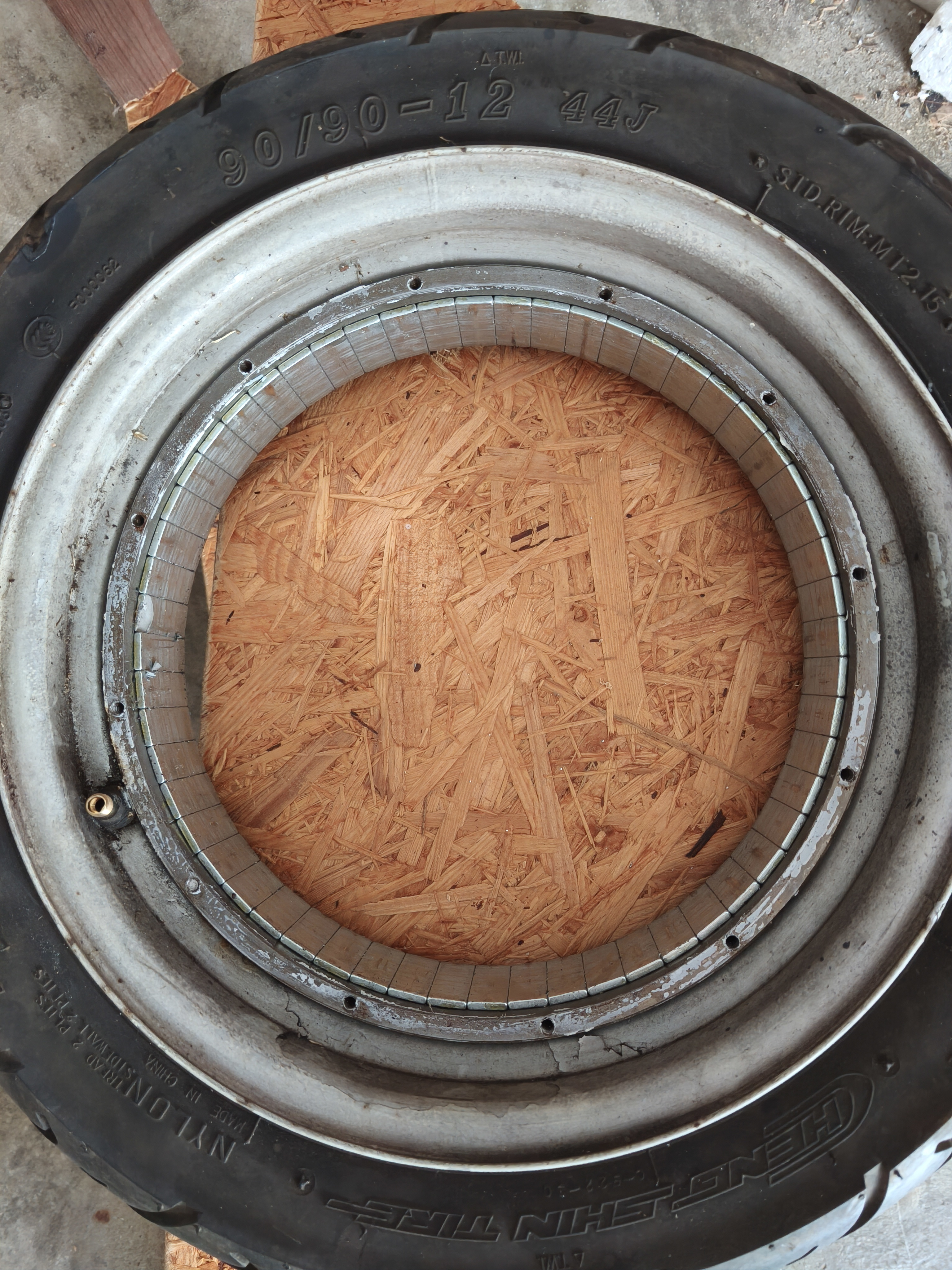

Habe einen zufällig offen. Es befinden sich 56 Magnete im Motor, somit 28 Polpaare
