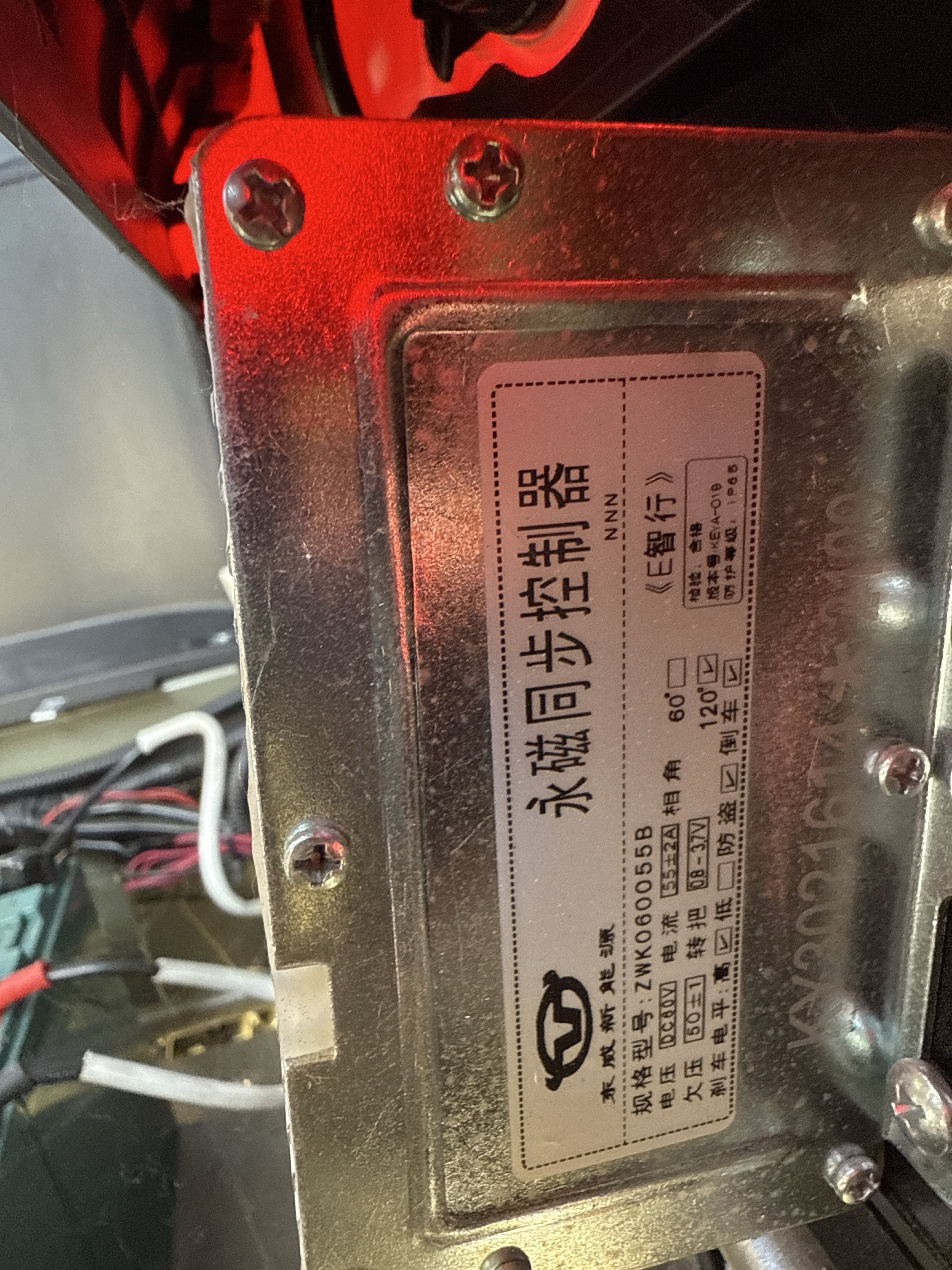

Die Nummer lässt darauf schließen, dass es ein Lingbo-Controller ist. Vielleicht stellst du mal ein Foto ein (unter Dateianhänge).

Hier wäre noch das Foto des Controllers. Mein erworbenes gebrauchtes Fahrzeug fährt tatsächlich etwas zu schnell. Es fährt statt 15 km/h 20 km/h und ich möchte es auf 15 km/h drosseln, damit ich keinen Ärger bekomme. Ich hab das gleiche Modell 2x - einer drosselt exakt bei 15 km/h und der andere erst bei 20 km/h, sodass ich denke, dass ich das mit einer Programmierung lösen könnte.

Ein Lingbo ist es nicht. Da besteht kaum Hoffnung.
Aber wahrscheinlicher ist, dass es eine Steckverbindung gibt, über die die Geschwindigkeit konfiguriert wird. Vielleicht kannst du den Kabelbaum mal vergleichen. Ggfs. gibt es ein Kabel, das zusammgesteckt oder eben getrennt ist.

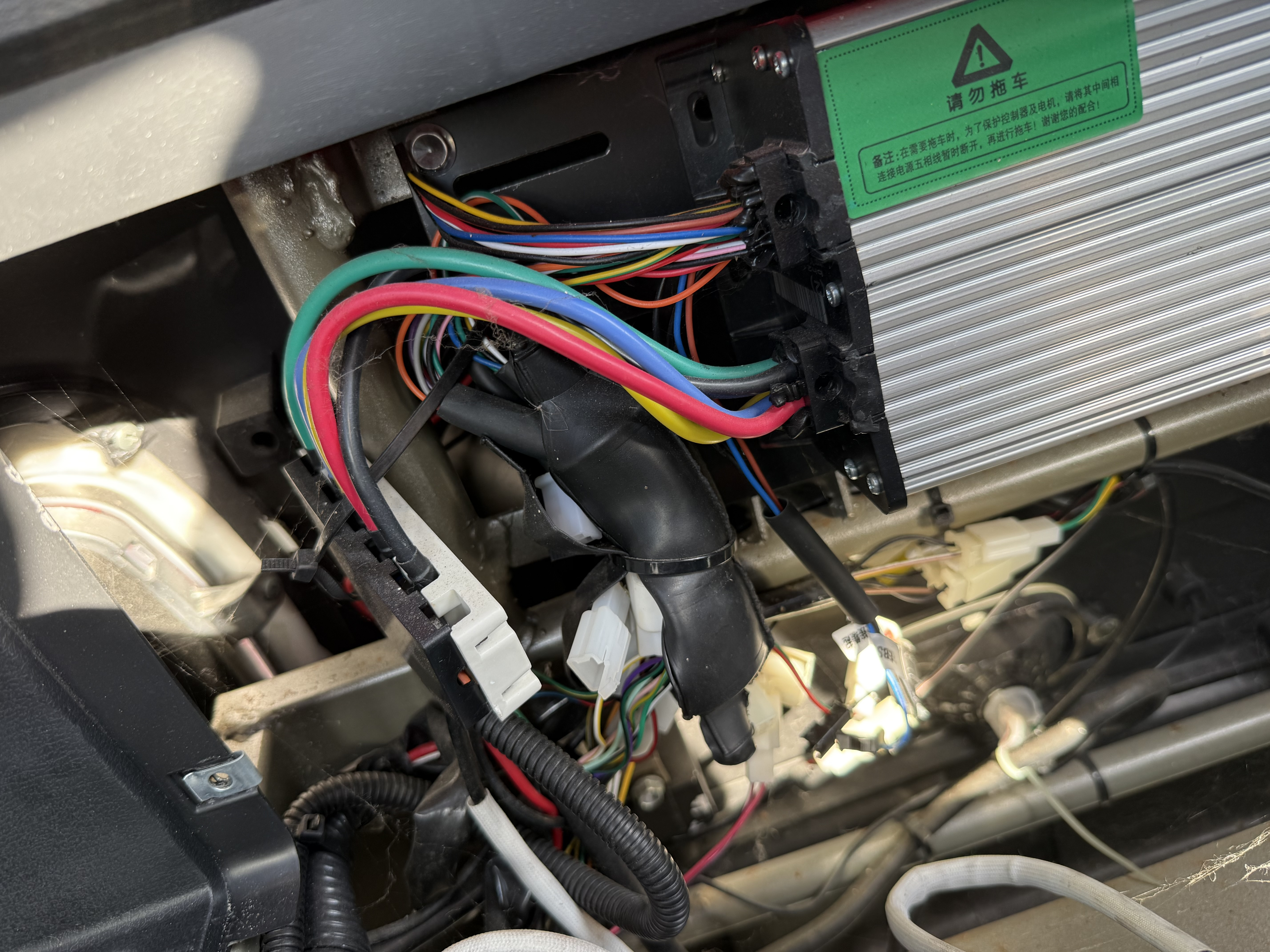

Re: Controller ZWK060055B programmieren (Ergobil Chili)
Hier wäre noch ein Foto des Controllers
- Schnabelwesen
- Beiträge: 2207
- PLZ: 2411
- Wohnort: Kiel
danke ... und jetzt bitte nochmal ein Foto von dem (englisch und chinesisch beschrifteten) Kabelknäuel unten im Bild...
