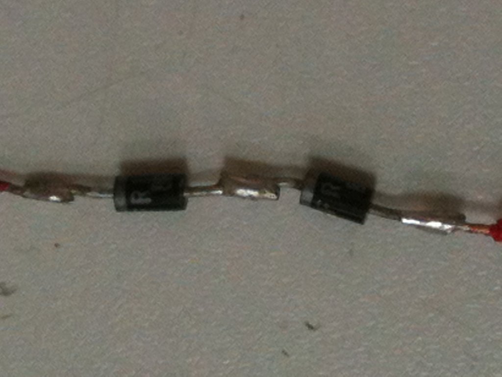

Die Pöbel könnten doch Dioden 1K sein, denn ich kann in eine Richtung nix messen. In die ander Richtung 1,05 auf Stellung
Pfeifton. Ich kann es jetzt nicht anders erklären. Das aber in Richtung rot vom Drehgriff.
Eher 35 - 40 Km/h.
- Beiträge: 19428
Re: Kelly 72450X im Tausch für Original-Controller
Da der Kelly durchaus in der Lage ist, 5V stabilisert zu liefern sollten diese vermuteten Dioden raus aus der Plusleitung zum Wuxing. Vermutlich ist die Ausgangsspannung vom abgerauchten no-name Controller höher als 5V, was dann diese Dioden zwecks Spannungsvernichtung nötig machte...Joehannes hat geschrieben:Die Pöbel könnten doch Dioden 1K sein, denn ich kann in eine Richtung nix messen. In die ander Richtung 1,05 auf Stellung

Okay, super super und logisch erklärt.
Dann werde ich das Kabel so fertig stellen und den Controller einbauen und die Kabel verbinden.

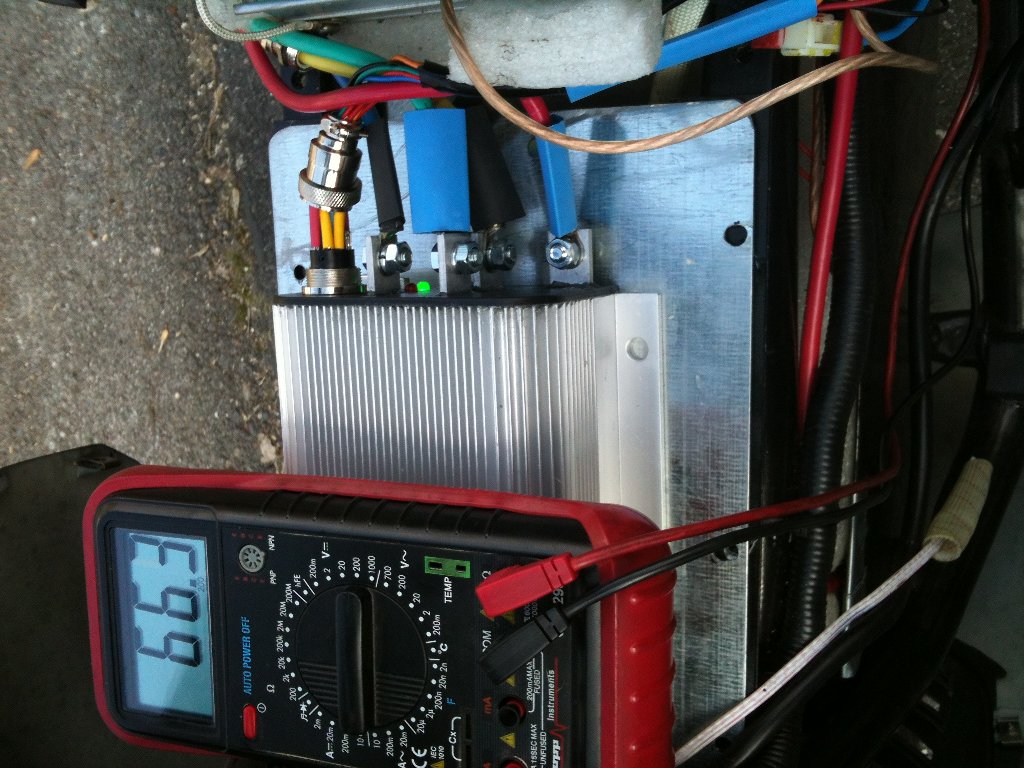

Das sind die entfernten Böbels.
da steht was mit 1.07 drauf.
2xrot also auf 7
Wuxing weiß auf grün, also grün an PIN 5
Inbetriebnahme auf dem Hauptständer.
Roller läuft wieder.
Jedoch scheint STW eine bessere Variante für Orange zu haben.
Der Thunder hat kein Umkehr-Relais-
Orange hat 12V bei Bremse aktiv.
Also sollte Orange an PIN 4 kommen.
Ich muss also den Stecker wegen der Bremsabschaltung nachbessern.
Auch die Schrumpfschläuche sollen noch erwärmt werden.
Ohne Programmierung wurde der Kelly so eingebaut.
Mal sehn ob das RS232 zum Helmfach reicht.
