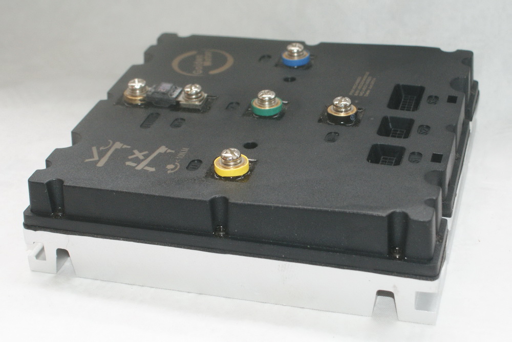

Re: Can Bus für Sevcon Controller
Meinst du diesen Controller?
Mit dem betreibe ich mein Kart.
Hast du eine Belegung dazu?
Gerhard
Gerhard
