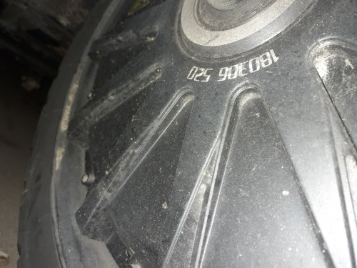

Hier ist der Motor. Kann jemand daran erkennen, wieviele Polradpaare der hat? Wie gesagt... das Fahren ist sehr angenehm. Ich glaube, ich tausche nochmal ein paar Hallgeberkabel.

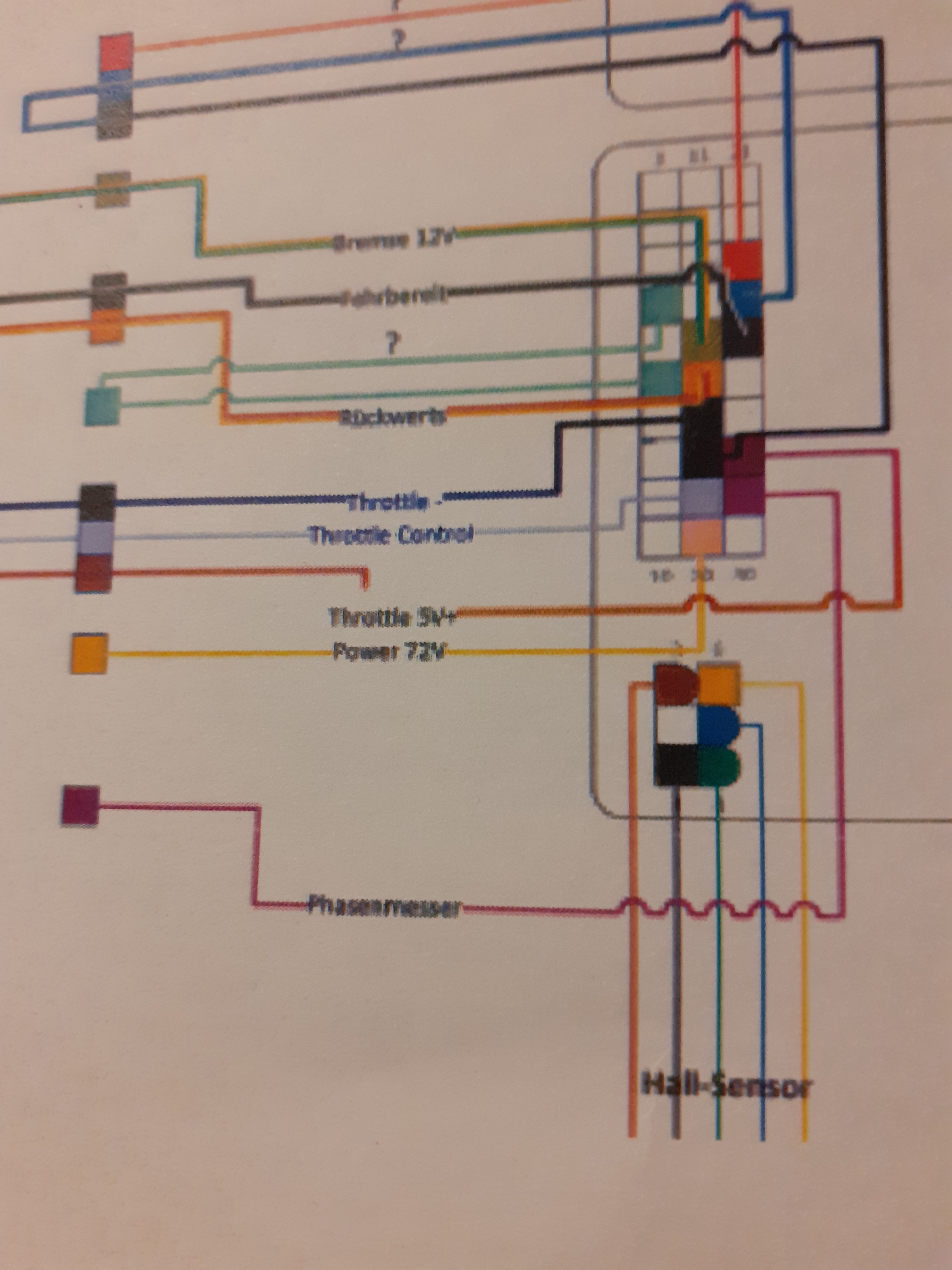

Nur noch eine Verständnisfrage... aufgrund des Lipo45 Threads hier im Forum konnte ich die Kabelbelegung des alten Controllers nachvollziehen (Danke dafür an den User, ich glaube es war Stulle). Da gibt es den Lila-Anschluss mit dem Namen "Phasenmesser" siehe Bild
Das Fahrzeugseitige Pendant dazu habe ich am SVMC mit dem Hall-Meter verbunden.
Das war korrekt so? Das war der einzige Anschlusszweifel, der Rest war eher eindeutig und bei dem Stecker mit den Hallsensoren haben die Farben alle gestimmt.- didithekid

auf jeden Fall verändert die Einstellung der Pol-Paar-Anzahl diese hall meter Ausgabe, die für den Tacho gedacht ist (bei entsprechendem Tacho).
Ob das für den Selbsttest wichtig ist? KA.
Bei mir läuft der jedenfalls (mit korrekten Werten).
Die Pol-Paar-Anzahl ist die Zahl der magnetischen Rastungen des Hinterrades, wenn Dieses genau eine Umdrehung macht. Einen Unterschied 16 zu 24 kann man beim Drehen mit der Hand feststellen. Es ist doch ein QS-Motor, oder? (In den Papieren mit Taizhou Quanshun Motor Co. angegeben)
https://www.qsmotor.com/product/12inch-hub-motor/
War motorseitig schon der neue Stecker dran, der zum SVMC-seitigen Hall-Stecker direkt passte? Dann werden die Farben wohl stimmen.

Ich denke nicht, dass eine Änderung der Polpaarzahl im Sabvoton die Tachoanzeige verändert. Das Speedsignal entspricht ja den Impulsen der Motormagnete/des Hallsensors. Was ein Phasemeter genau ist, weiß ich auch nicht. QS-Motoren haben in der Motornummer immer die Spannung und Leistung z.B. 72V3000W. Insofern glaube ich nicht, dass es sich um einen QS Motor handelt. Magnete auszählen: Man kann an einem Hallsensor auch ein Voltmeter anschließen und das Rad von Hand einmal drehen.

meines Wissens kann ein Rollerhersteller die QS-Motoren auch mit eigener Bezeichnungsnummer und Lackierung bestellen. Bei dem Motor sehe ich gewisse Änlichkeiten mit dem QS260-Motor, der auch später im Lipo45 verbaut wurde (der hätte entweder als V1/V2 24 oder als V3/V4 dann 16 Polpaare).
Die Tachos verwenden je nach Modell unterschiedliche Signale die vom Contoller kommen, für die Geschwindigkeits-Anzeige. In diesem Fall spinnt bisher allerdings die Anzeige bei identischem Motor. Der Tacho braucht offenbar ein aufbereitetes Signal, dass (zumindest bei anderen Controllern) erst mit korrekter Polpaaranzahl-Einstellung generiert werden kann. Ob der SVMC das Signal überhaupt so generieren kann, dass der alte Tacho es richtig umsetzt, kann ich natürlich nicht sagen.Wenn er es könnte, würde ich da jedenfalls die korrekte Zahl einstellen, damit der Tacho auch korrekt anzeigt.

Sicher gibr es bei QS Motor auch brands zu kaufen. Das Speed Signal beim SVMC sind Rechteckimpulse genau wie von einem Hallsensor. Ich glaube nicht, dass die Polpaarzahl zum Kalibrieren der Tachoanzeige dient. Was mit Phasenmesser, Foto ist ja einwenig unscharf, genau gemeint ist, weiß ich nicht.
