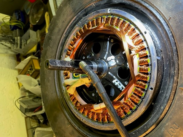

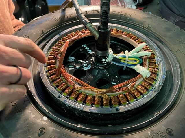

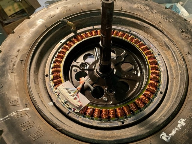

vielen Dank für Deine fachkompetente Darstellung. Ich bin auch gerade dabei bei einem Nova Motor eRetro Star den LingBo Controller zu applizieren und bin dabei auch an die fehlenden Motor Daten gestossen in der Grundbedatung (Phase Shift und Poolpaare)
Ich habe deswegen den 2kW Motor geöffnet um Klarheit zu bekommen. Der Motor läuft zwar, aber ich bekomme entweder
a) nur ruhigen aber schwachen Motor-Lauf (imax=4A, Phase Shift +60° PP:28) oder
b) unruhigen instabilen Lauf hin (imax=12A, Phase Shift -60°, PP: 28) Controller hängt sich auf ect.
Deswegen hier mal die Bilder des Motors ZN 60V 2000W K38 M0282
Hierbei zähle ich :

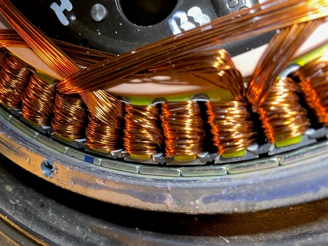

Magneten: 52
Spulen: 48
Verbindungskabel zwischen rechts und Links : 18

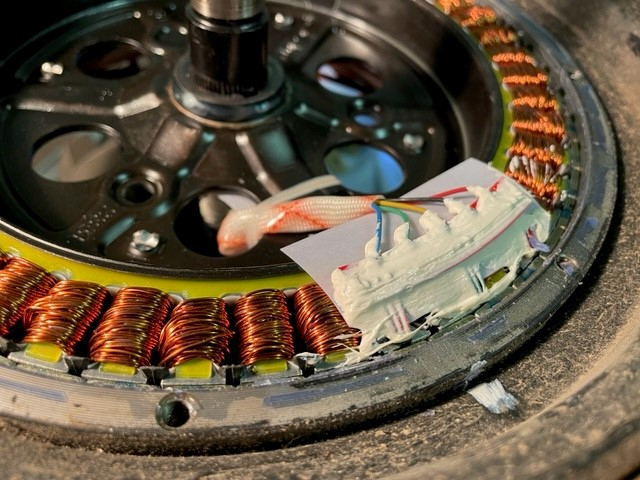

Hall Sensoren: 3 (5 Kabel: 3 mal Hall plus Masse plus 5V)
Jetzt ist ja nun die verbreitete Meinung dass das 28 Poolpaare sein sollen (was auch zu ZN 60V 2000W K38 M0282 passen würde)
Ich bin mir aber noch nicht sicher, ob es nicht 52/2 also 26 Polpare sind.
Ich bin gespannt über Euer Feedback, Grüße Tobias

Nun, wenn dein Motor 52 Magneten hat, dann gibt es nur eine richtige Einstellung, nämlich 26 Polpaare
3 nebeneinander liegende Spulen sind immer U V W. Was hattest du denn vorher für einen Controller? Typenschild?

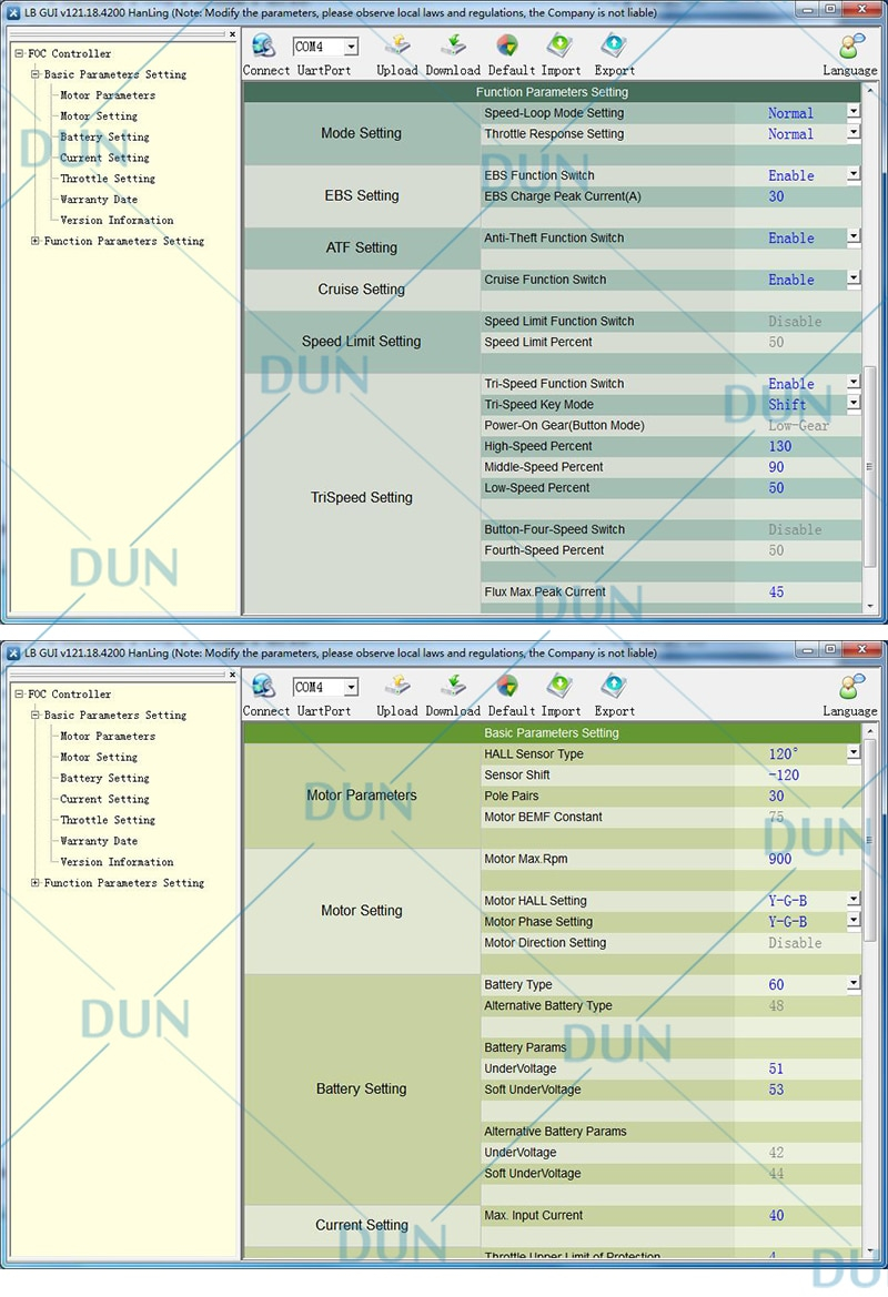

Einen Lingbo zu parametrieren sollte kein Hexenwerk sein. Polpaarzahlen gibt es wohl sehr viele: 26 oder 28 oder 30. Ich probierte einen Hall Shift - 60° oder auch -120° wie im Beispiel oben. Bosch hat eine Partnerschaft mit Lingbo. Die "Bosch" Controller kann man nachträglich nicht parametrieren.

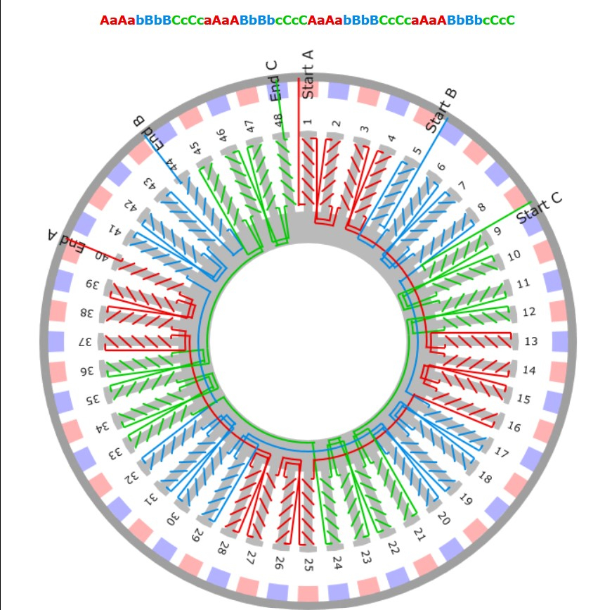

mit 48 Spulen und 52 Magneten / 26 Pol-Paaren rechnet das Programm folgendes aus:
Dann wären immer vier benachbarte Wicklungen von der gleichen Phase durchströmt
AaAa bzw. UuUu und die nächsten vierer dann VvVv sowie WwWw.
Diese Konfiguration sieht auch von den quergespannten Wicklungsverbindungen passend aus.
Die Hallsensoren stehen sehr eng und einer zwischen den Spulen und zwei mittig. (Sensorabstand innerhalb eines Pol-Paar ~240° von 360°)
Du könntest alternativ auch mal Phase shift 120° oder -120° (je nach Drehrichtung) probieren und natürlich 26 Pole Pairs.
Wenns nicht hilft in 60° Schritten im kompletten Winkelkreis testen.
