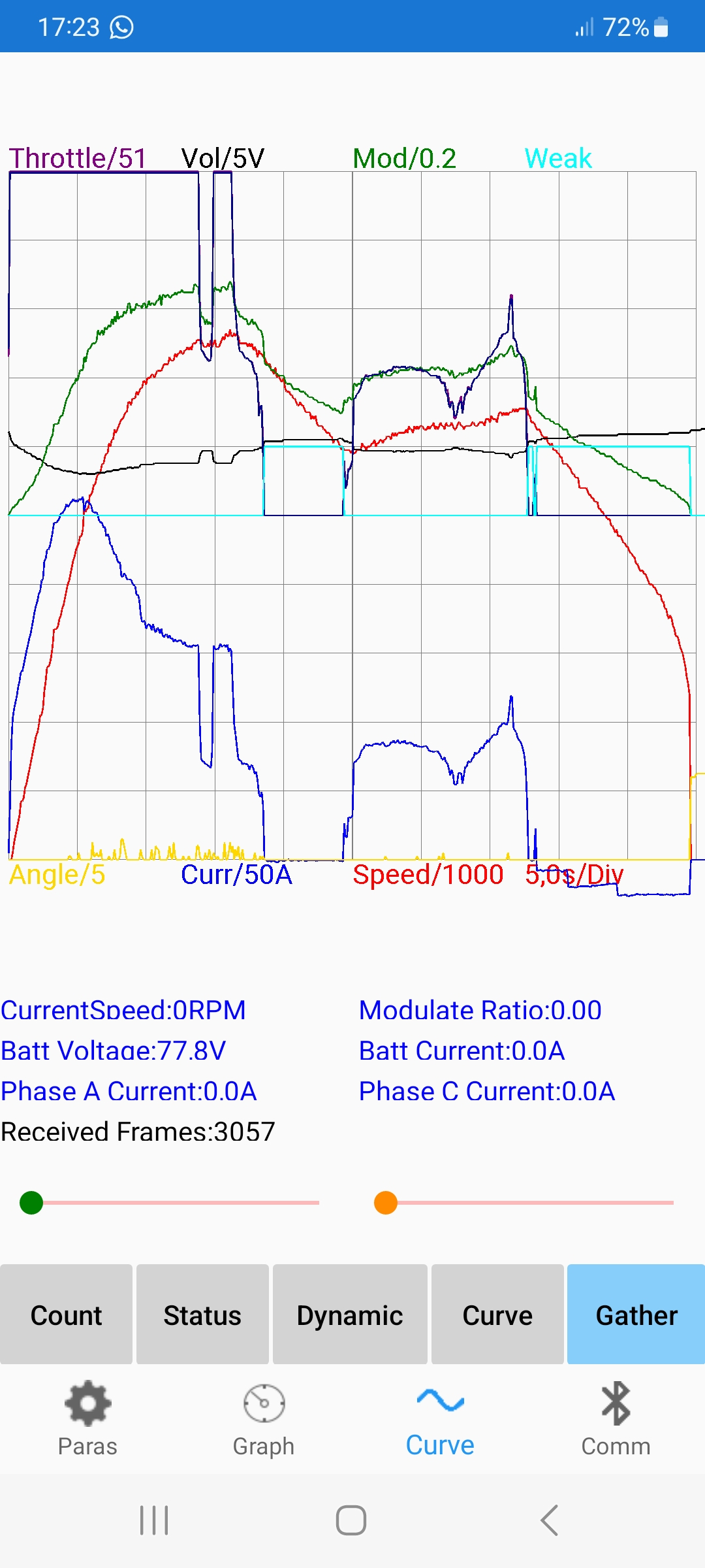

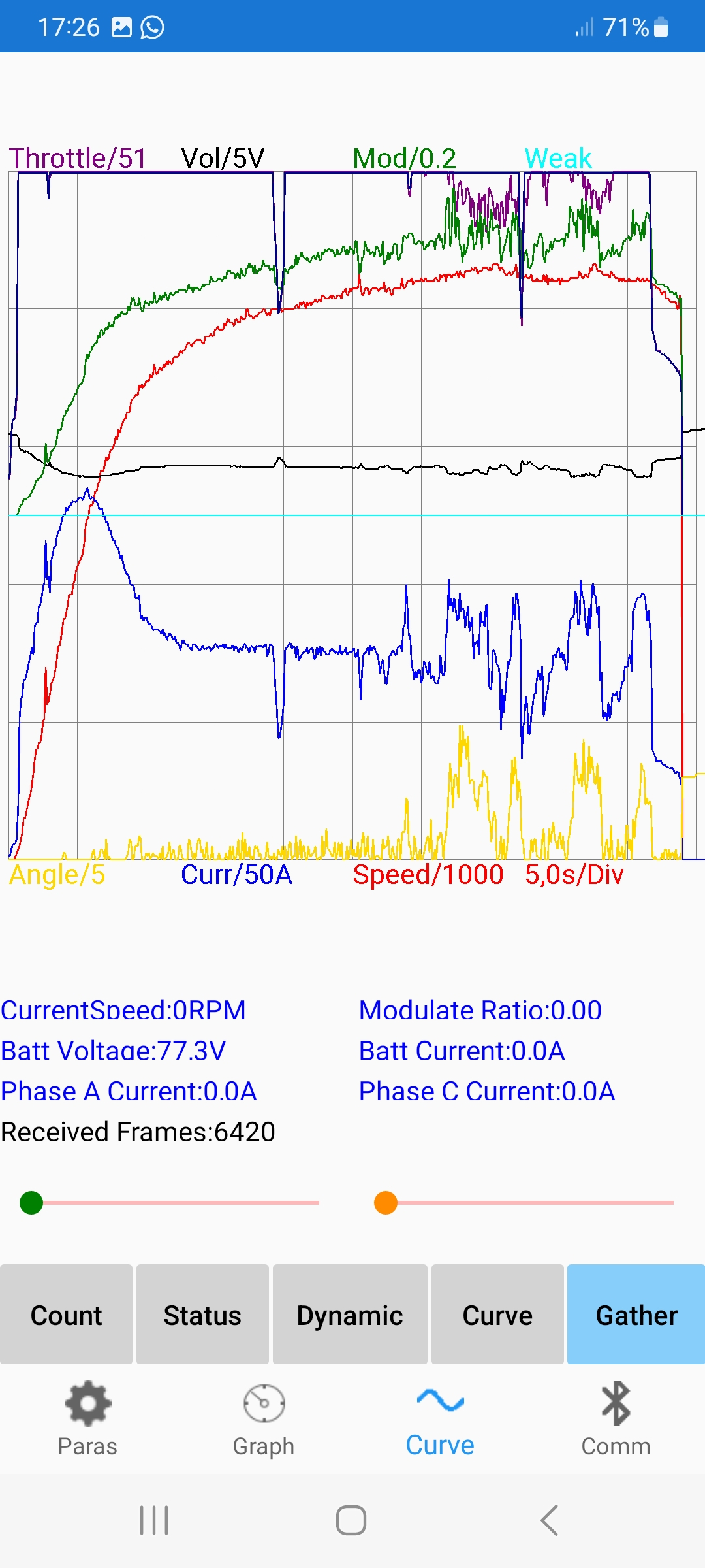

Re: Fardriver ND Controller App 2.X.Y Parameter Beschreibung
Curve
Beschreibung des Menus Curve, was einem Datenlogger entspricht.
Laut Anleitung kann das aber nur 55 Sekunden aufzeichnen.
Mal zwei kurze Beispiele eines ND72680
Rot-----Speed-----Geschwindigkeit, ich vermute mal in E-rpm die Umdrehung per U/min wäre dann E-rpm/pole pairs= U/min
türkis--weak------für mich ist das eine Meldung vom Controller das bei bei Gas weg die Feldschwächung aktiviert sein muss um den Controller nicht zu killen
gelb----angle------hier steckt für mich die Feldschwächung dahinter
lila----Throttle----Gasgriff Stellung / Spannung
grün----Mod-------Modulation Rate ---- keine Ahnung

Count
Status hier werden alle aktiven Eingänge und auch alle möglichen Betriebszustände und Fehlermeldungen angezeigt
Dynamic
Curve
Gather hier werden die oben gezeigten Logs angezeigt
