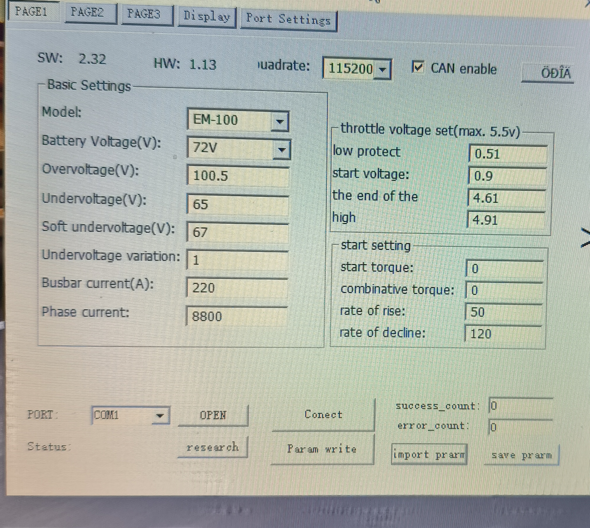

Hier mein Programmcode: LG Knatterkiste

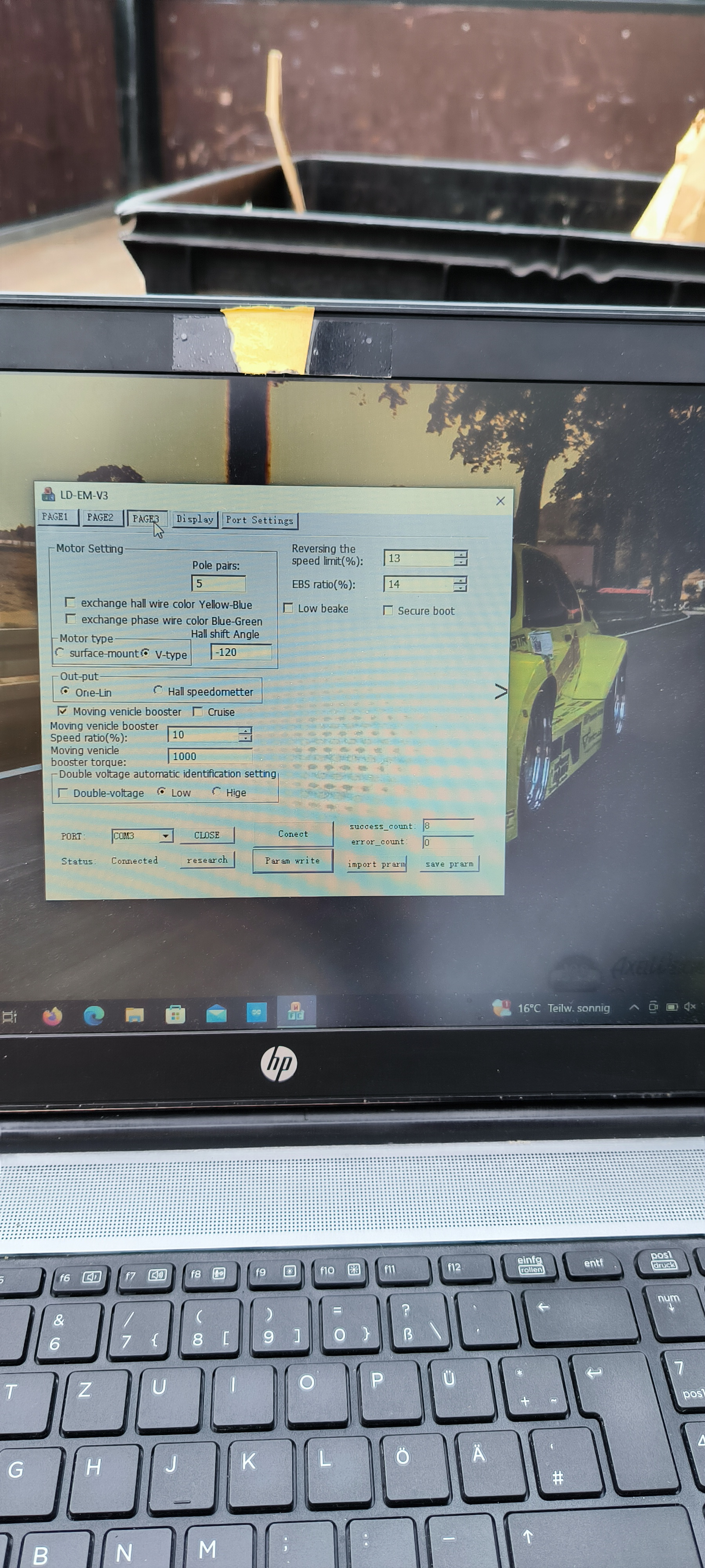

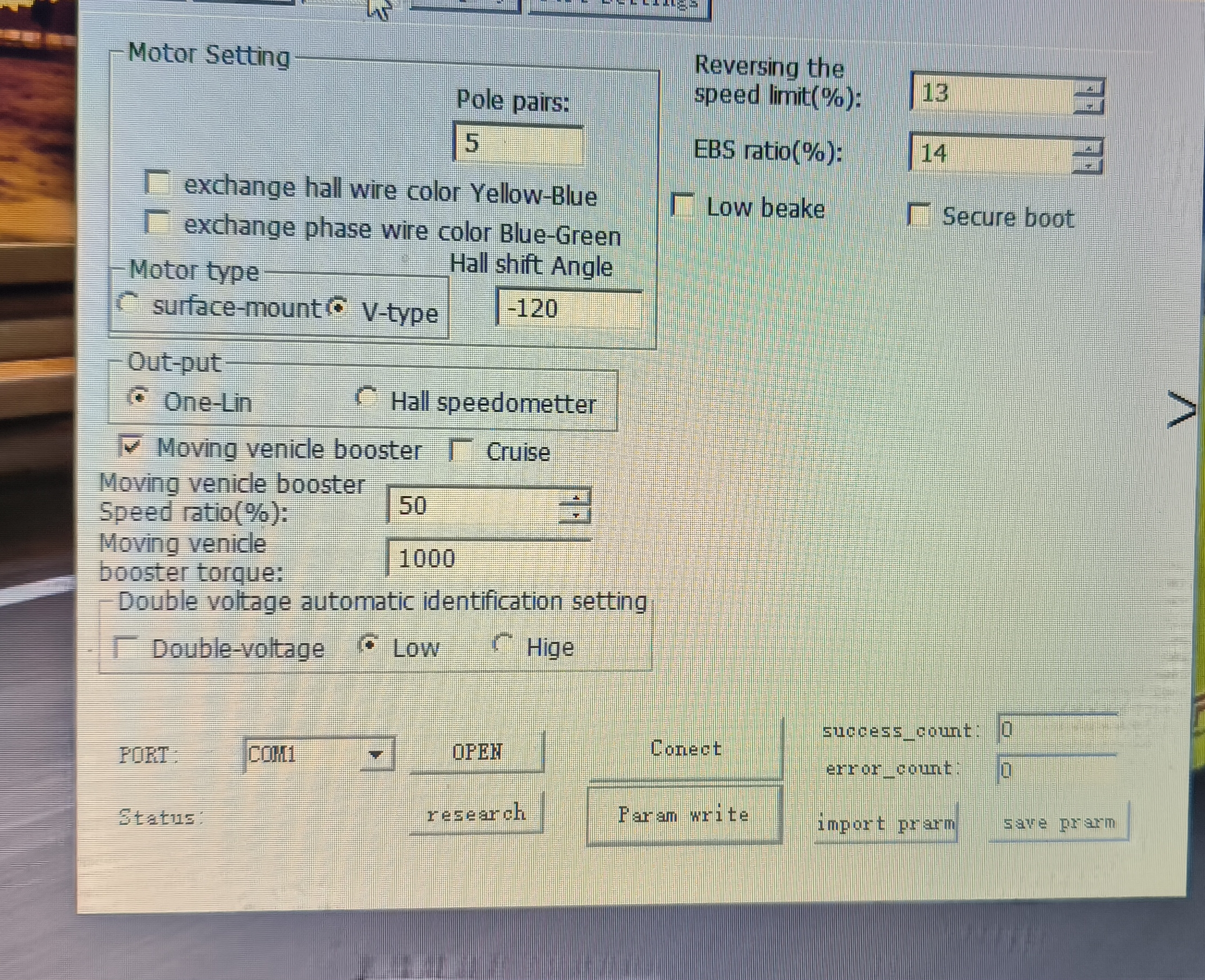

wichtig bei Votol ist, dass wenn er dreht (Fahrzeug vorwärts), die RPM niicht mit negativen Werten sondern mit positiven Werten angezeugt werden.
Da hatte ich immer Probleme bis ich die Farbtausch-Häckchen gesetzt hatte und mit positiven RPM-Werten verschwanden die meisten Probleme davon.
Wie sicher ist die aktuelle Einstellung -120° beim Sensor shift-Winkel? Läuft der Motor auch mit -60° oder plus 120°?
Gibt es irrgend einen Grund, den moving vehicle booster bei 10% der Maximaldrehzahl zu aktivieren?
Probier mal niedrigerer Werte für das obere Regelbereichsende ("the end of the") aus. und variier mal die obere Abschaltschwelle ("hihg") beim Gas-Signalwert.
Die Strombegrenzung bei busbar current funktioniert zumindest bei meinem VOTOL nicht. Da wird nur die Einstellung "Current-Limitting" vom Sport/Boost-Mode übernommen, wo bei Dir 220 Ampere stehen. Könnte etwas hoch sein, 220 Ampere für den Motor.

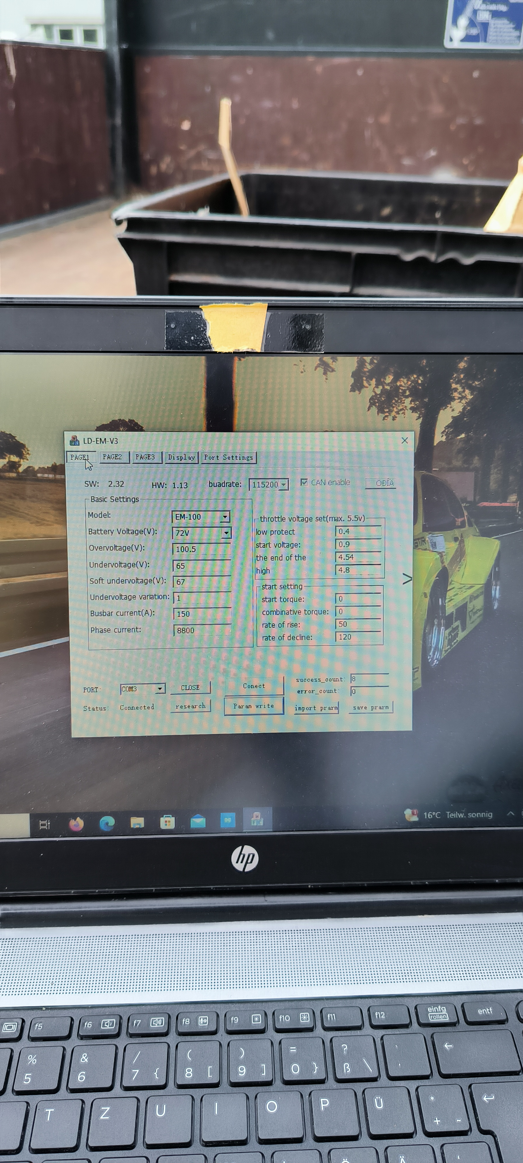

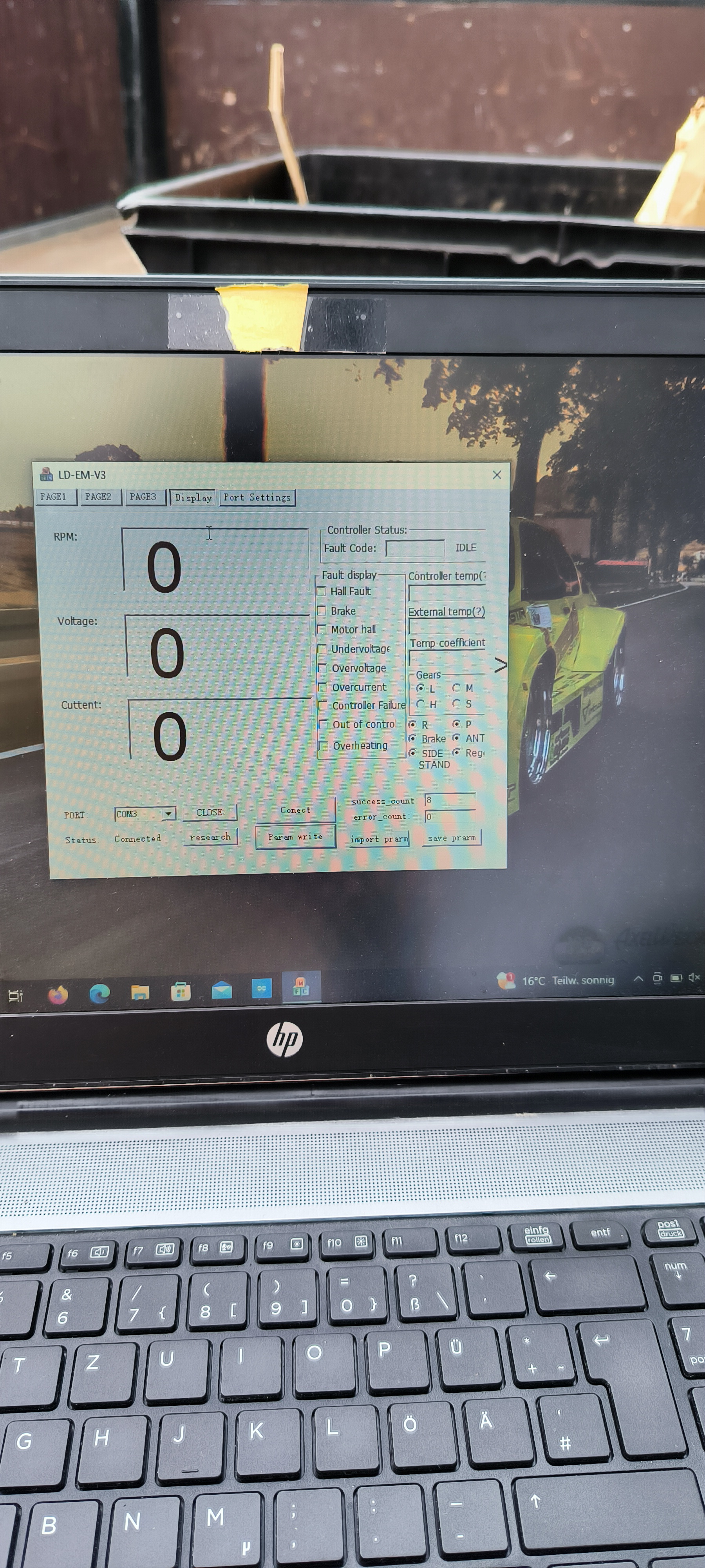

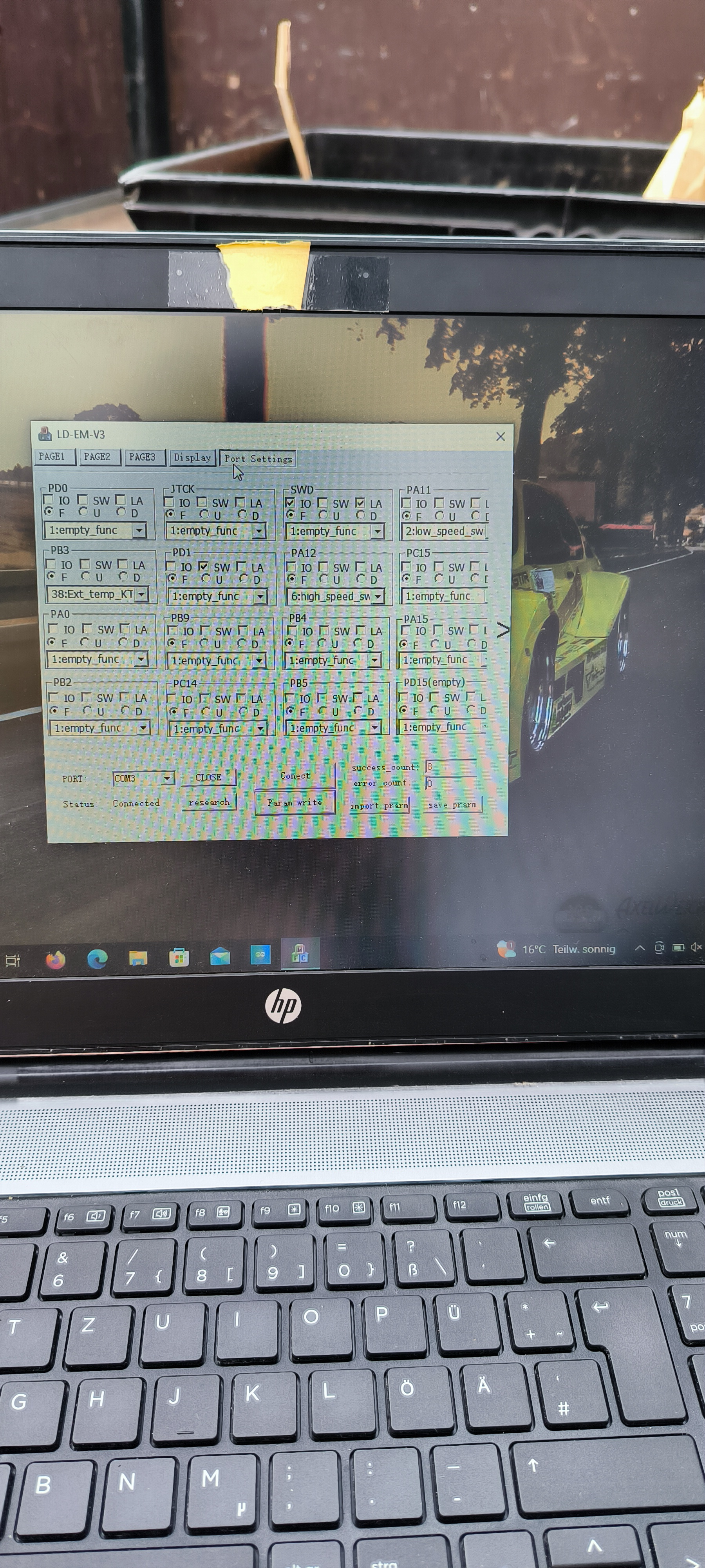

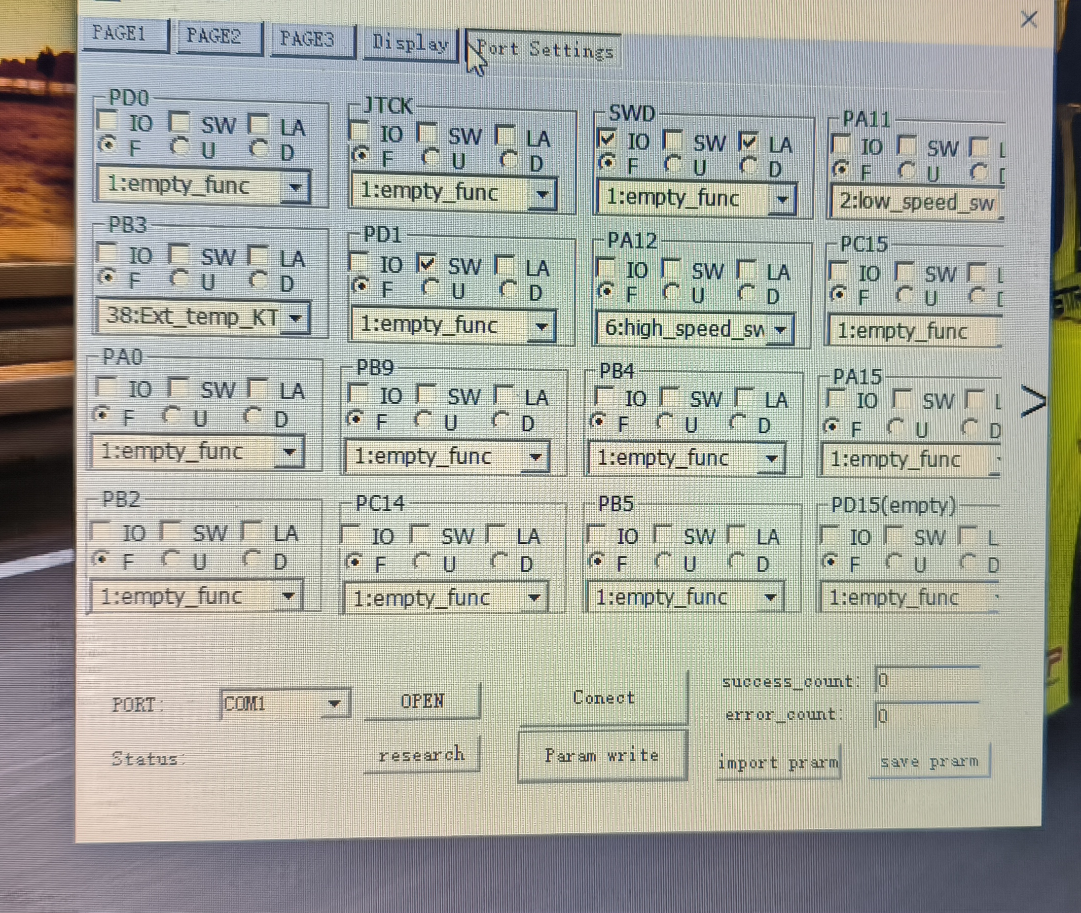

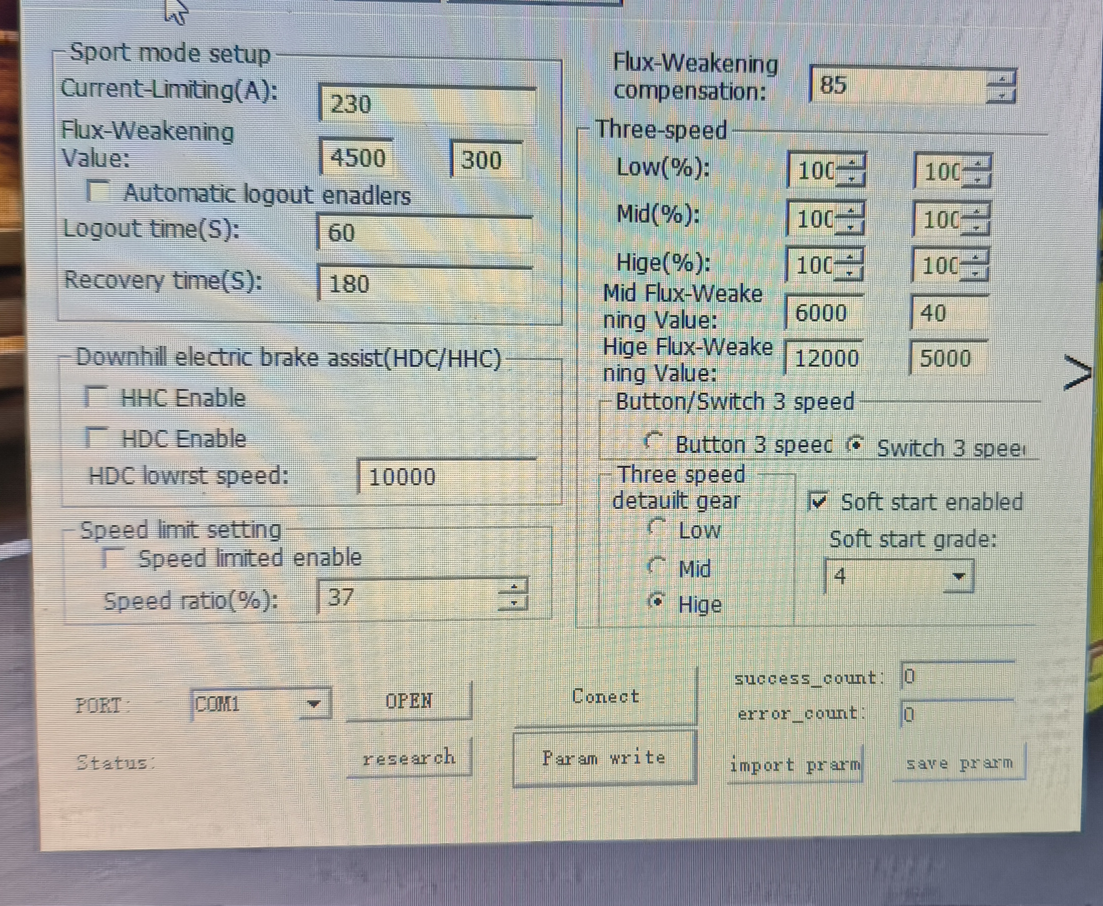

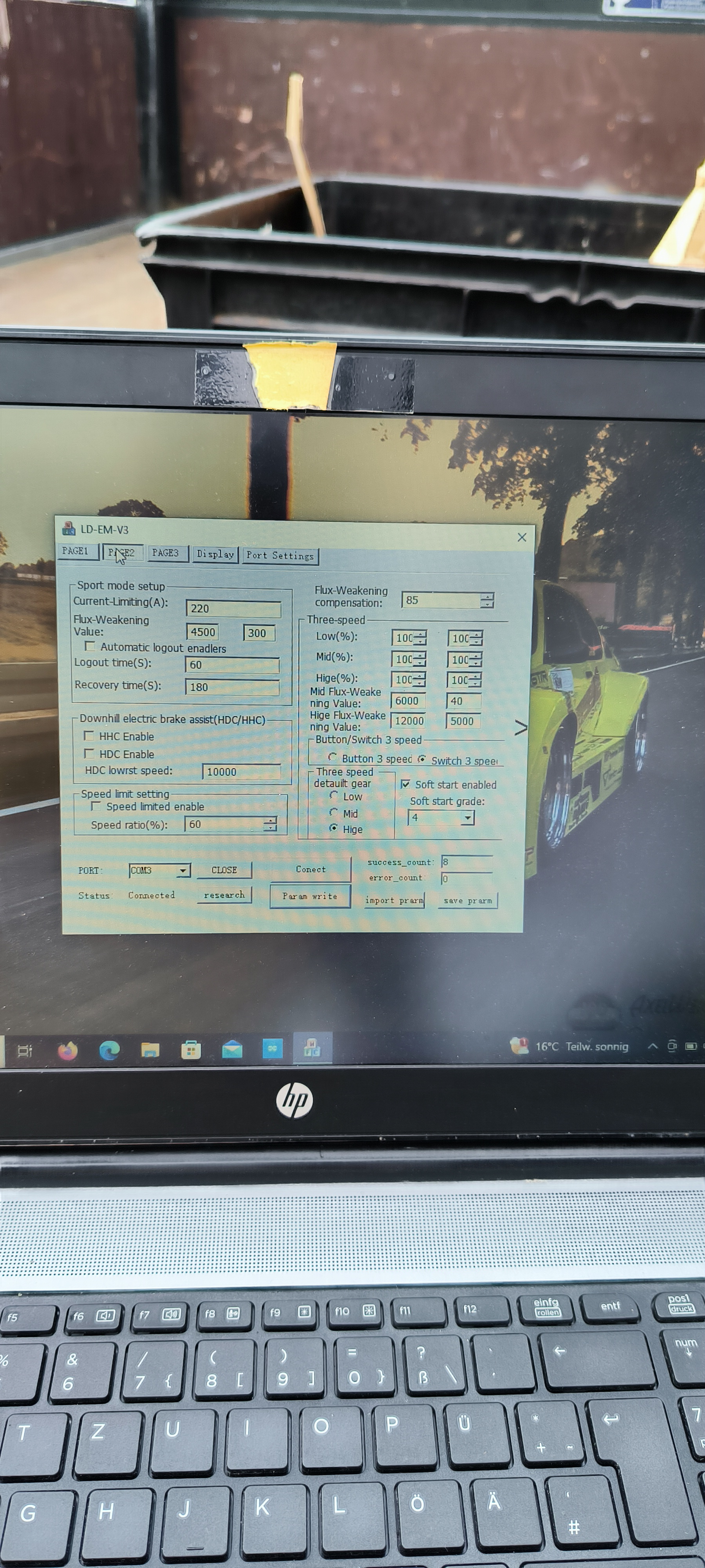

Hier noch die Bilder von meinem momentanen Code.

- Beiträge: 6970
Re: Problembehebung: Qs 138 mit Votol em 200
auch wenn es ein 120°-Motor ist (Abtastung in 120°-Folge), wären es -60° als wahrscheinlichste unjustierte Einstellung des Hall-Sensorversatzwinkels. Die genaue Montageposition weicht ggf. wenige Grad von der Ideallage ab. Es gibt auch Ideallagen der Montagewinkel bei 0° und 120°. Gängiger ist -60°.
Das würde ich ausprobieren.
Der Motor muss bei Betätigung der Bremse (auch der Vorderbremse) in den E-Brake-Modus wechseln. Dazu EBS aufdrehen auf z. B. 30%.
Tut er dies nicht, sind die Einstellungen nicht korrekt.
Die Motordrehzahl bei HDC zu limitieren hilft, bei Problemen mit Überdrehen. 10.000 RPM sind da etwas hoch.
