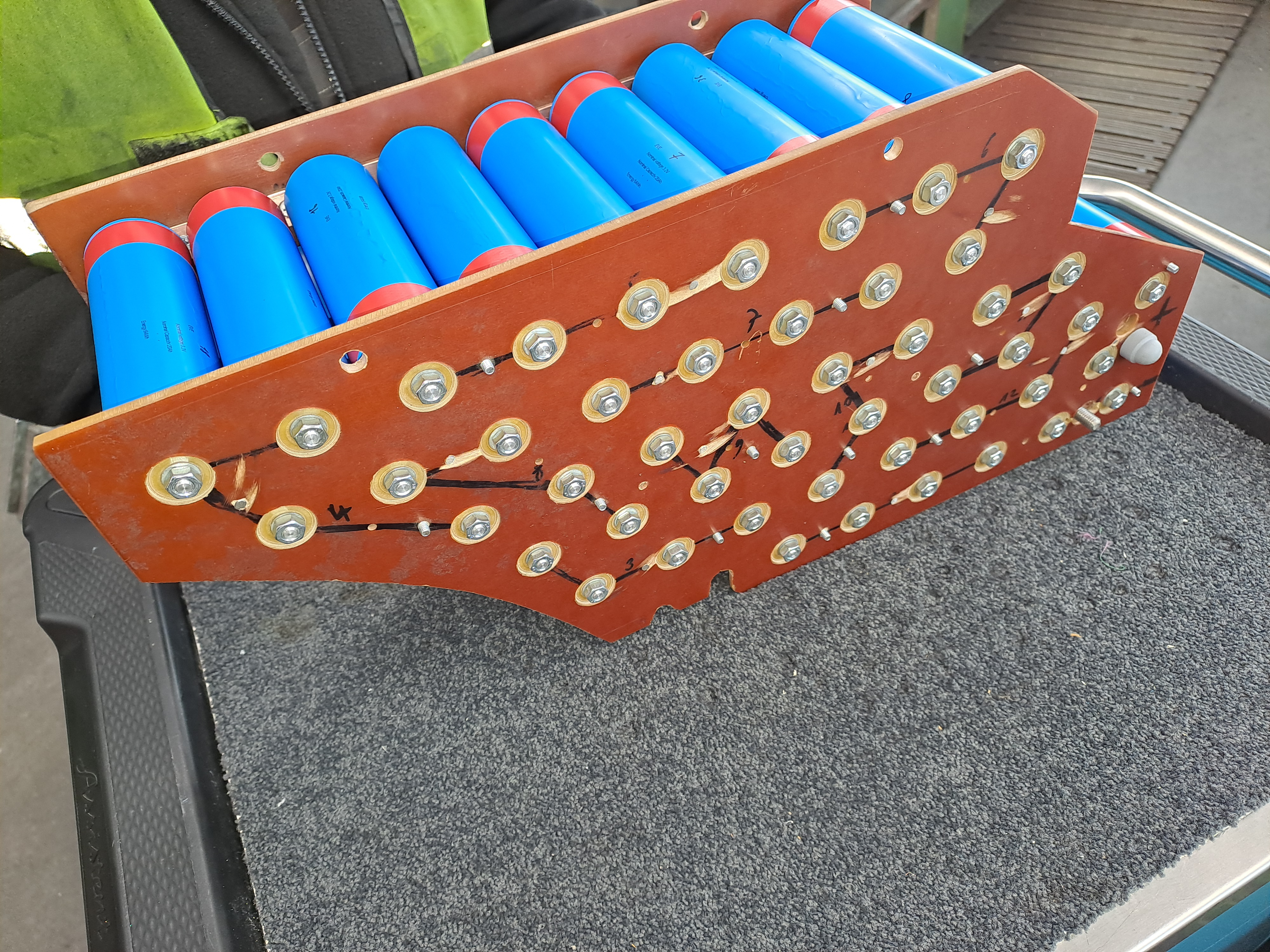

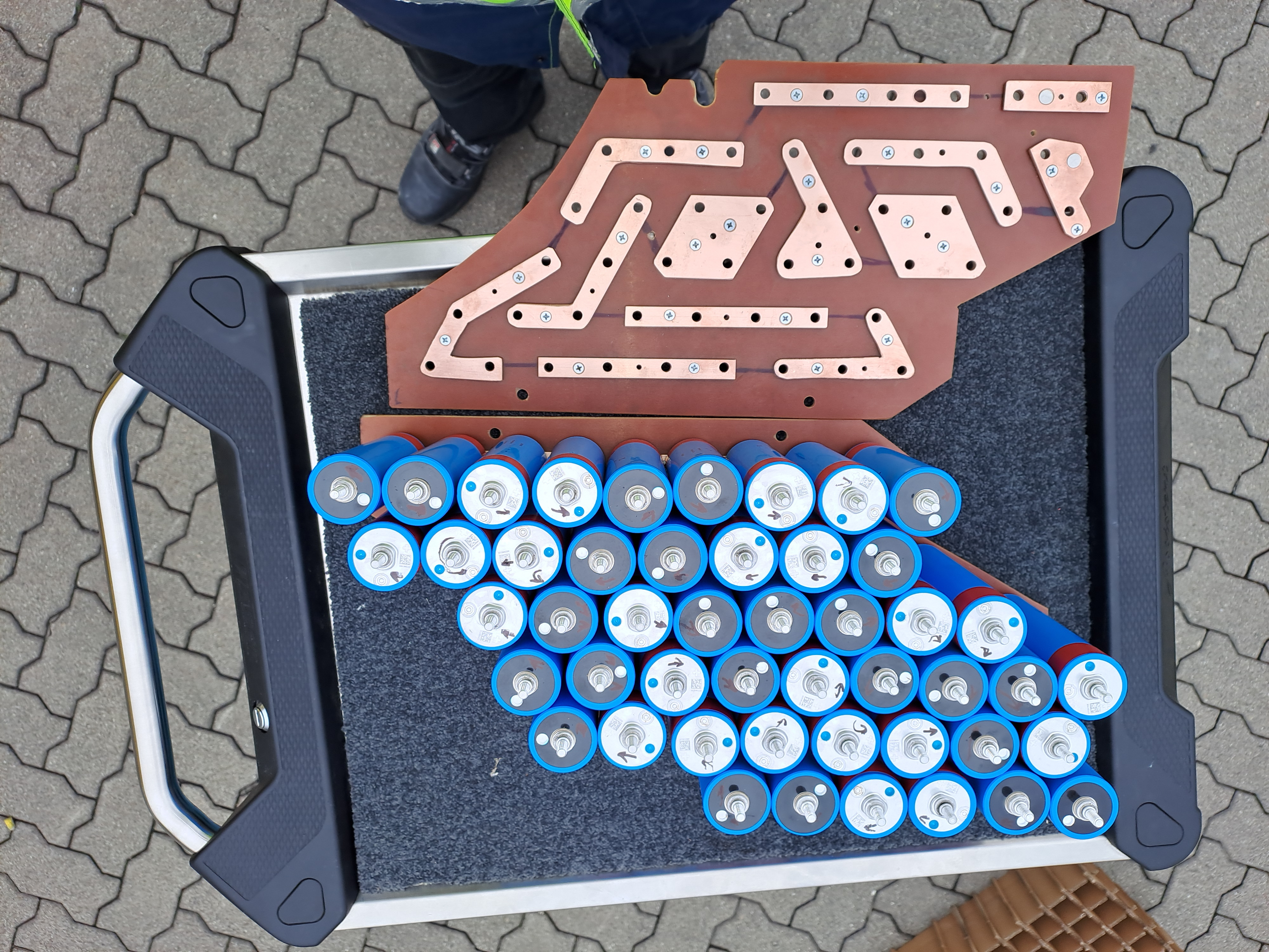

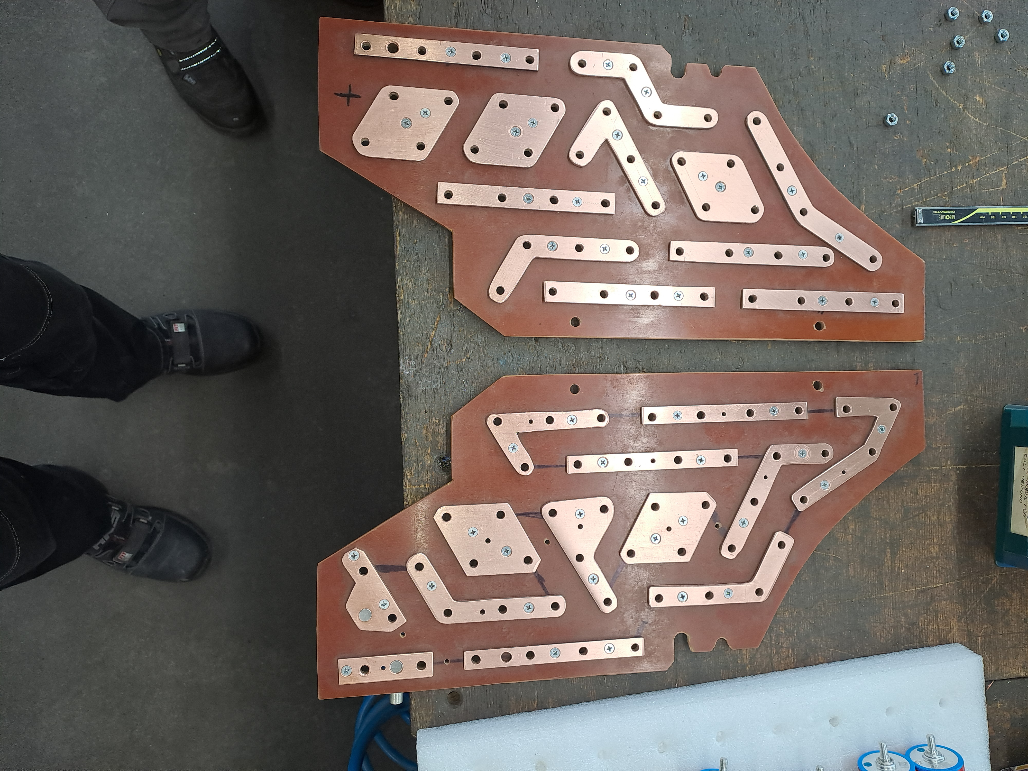

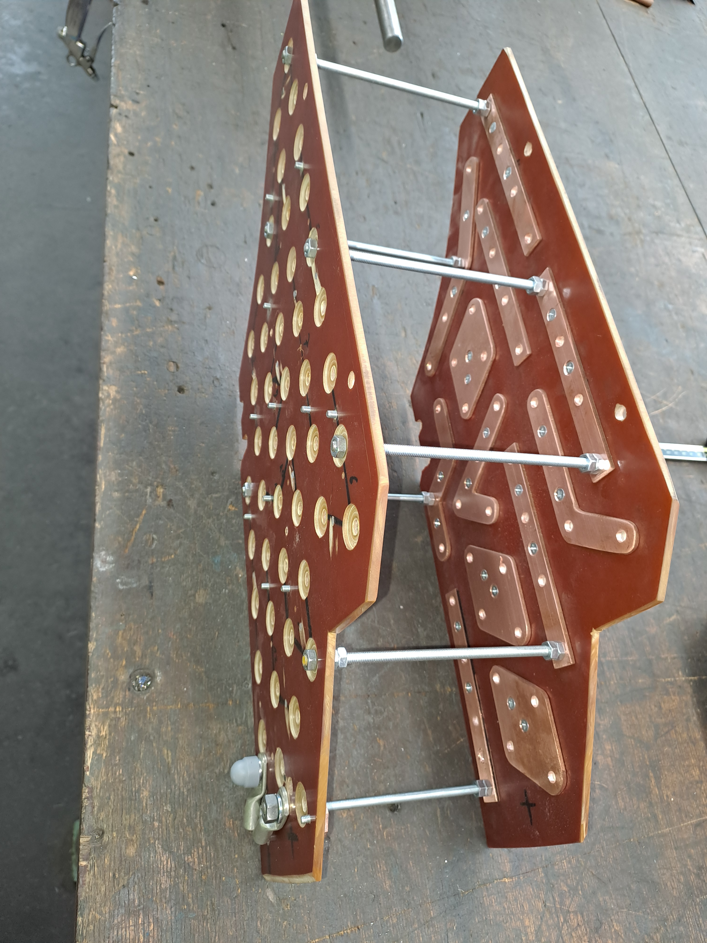

Die Kupferverbinder sind ca 40mm² im Querschnitt, der Anschluss der BMS Einzellleitungen geht über Senkschrauben nach außen , da könnte es Meßfehler und Übergangswiderstände geben. Plus und Minus ist mit dick Kupfer nach außen geführt.
Die Batterrien sind zwischen den Pertinax Platten eingespannt und der ganze Block kann im ganzen aus dem mit 1mm starkem Kevlarpapier isolierten Blech Akkukasten entnommen werden.
Die ganzen Schrauben sind vor dem einsetzen noch mit Kunststoffkappen versehen worden.
Feldschwächung ist aktiviert da sonst die Bella nur 65 auf der Rolle macht. Mit FW sind gut 85 auf der Rolle möglich.
Bin gespannt wo der Hund begraben liegt.
Ich vermute auch das es am Batterieaufbau liegen könnte.
Die Idee ist zwar gut birgt aber doch einige Fehlermöglichkeiten.

Hm, die an den Bohrungen verbleibenden Querschnitte scheinen groß genug um dass es keine relevanten Spannungeinbrüche geben sollte und über die BMS-Anschlüsse fließen keine nennenswerten Ströme.
Meiner Meinung nach dürfte das kein solches Problem geben.
