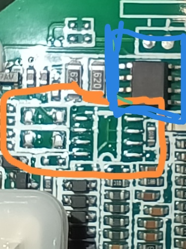

Re: LBMC072252HJ5LPC-29M
Nabend
Ich will ja den Controller auf 84 volt bringen,
so das ich ein 20s verwenden kann,
aber der Chip 485 Scheint in meinen Controller nicht vorhanden zu sein
Hat vielleicht einer ein Foto von einen offenen Controller 72252 zum vergleichen
PS: oder ist es der Chip in blauen Rahmen .
Weil im orange ein Chip fehlt
Mfg

- Beiträge: 6970
485 hört sich nach dem Kommunikationschip für RS485 an.
Da fehlt es offenbar an der Schnittstelle für die Kommunikation.
VG
VG

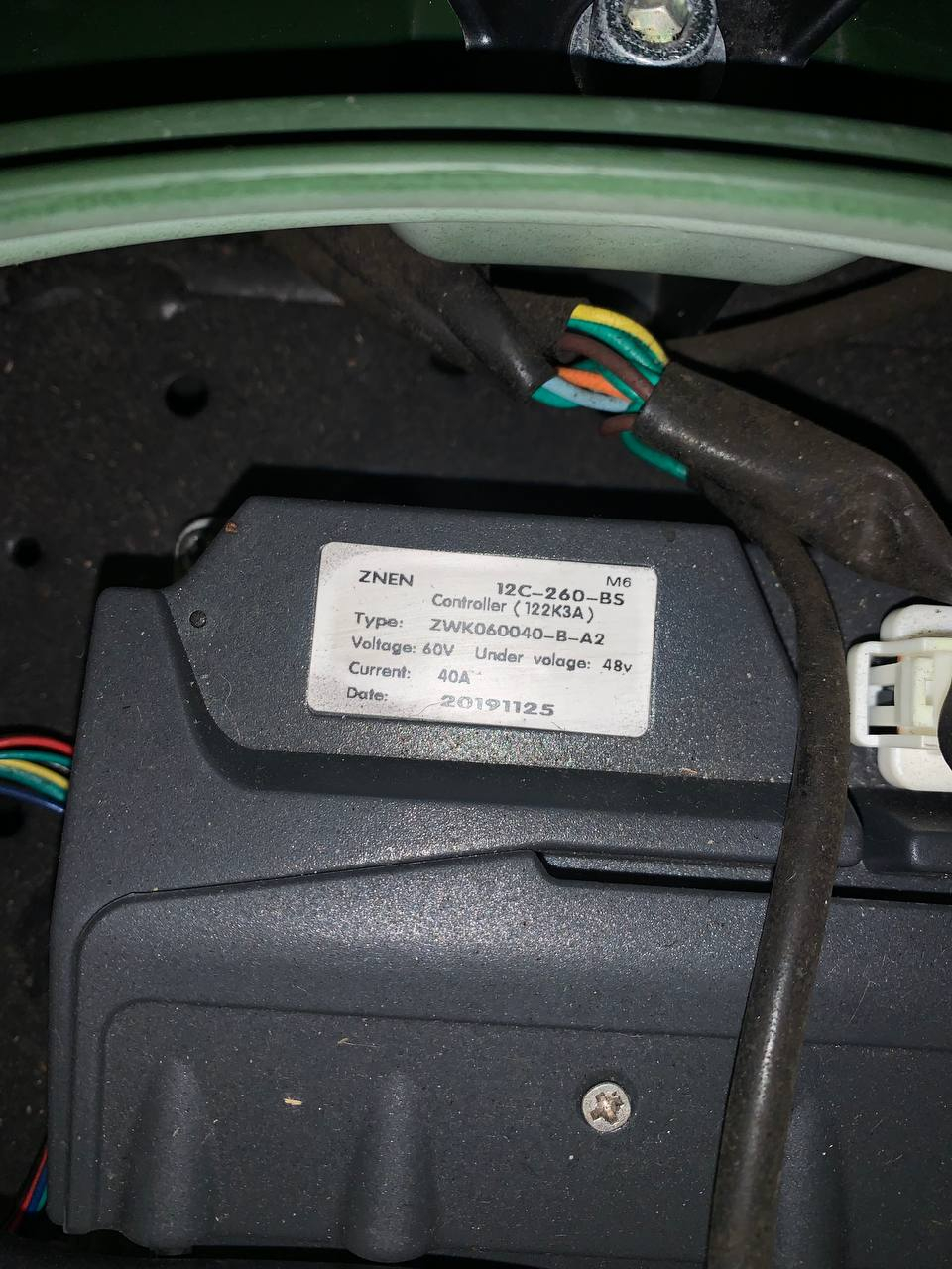

Grüße aus Australien, entschuldigen Sie die Übersetzung ins Deutsche.
Ich habe einen Controller, der diesem hier ziemlich ähnlich ist, aber er wird für einen Hersteller ZNEN hergestellt, wie Super Soco.
Ich frage mich, ob irgendjemand etwas über dieses spezielle Modell weiß, da die Programmieranschlüsse über ein leicht zugängliches Kabel erreichbar sind. Es gibt überhaupt keine Kommunikation über den seriellen Anschluss. Ich werde versuchen, die Firmware zu dumpen.
Thank you!
Thank you!
