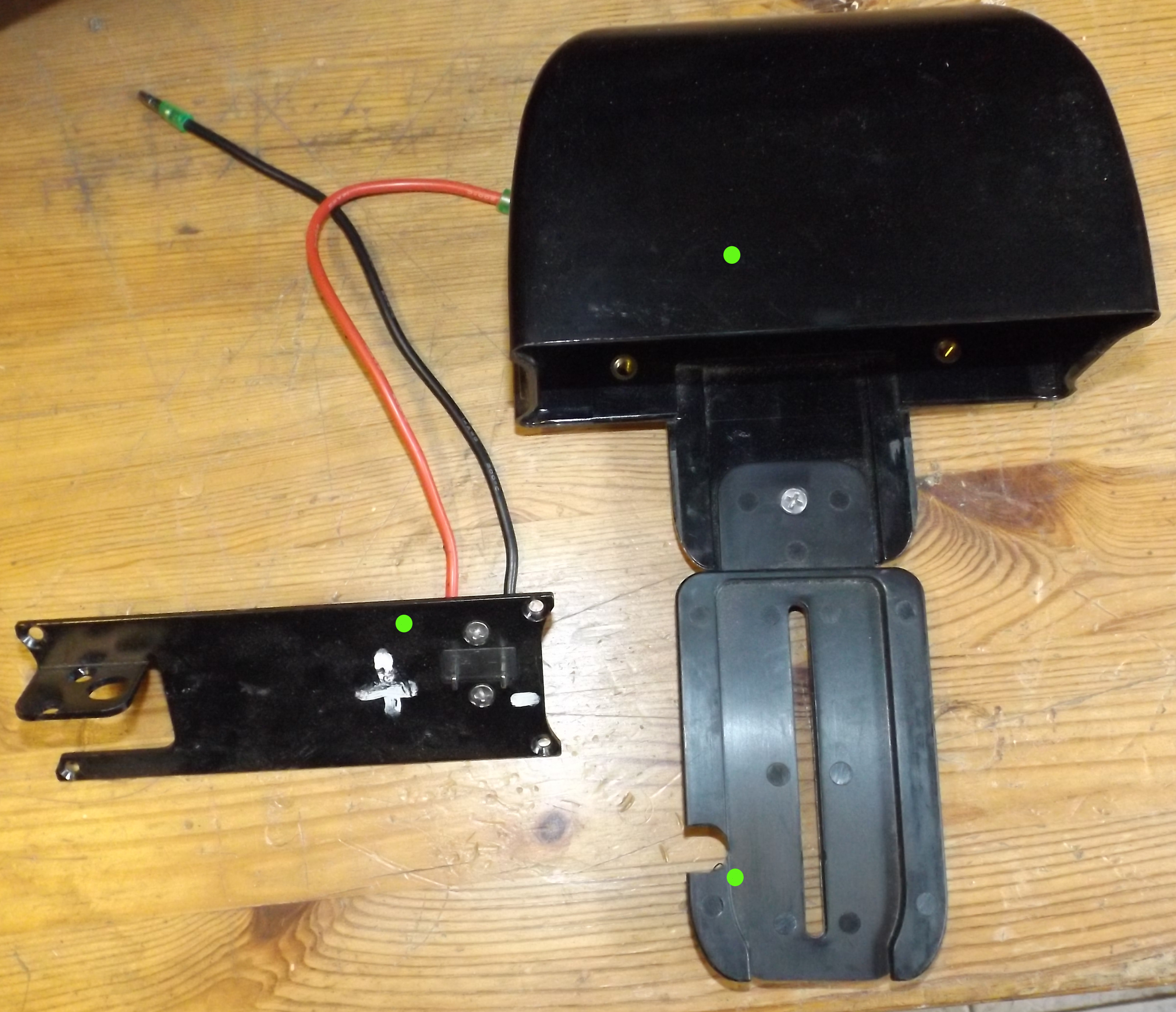

Die Plastik-Kappe für den Akku hat hier der Hersteller offenbar mitbenutzt, um die Controller-Elektronik unterzubringen.
Das war ja eine meiner Überraschungen gewesen. Ich hatte gedacht, daß auch dieses Ding vom Hersteller des Scooters ist. Aber die scheinen praktisch denkende Verbauer von Halbteilen zu sein.
>Zumindest wenn die Steckverbindung zum Akku mit zwei Polen (+ und -) auskommt.

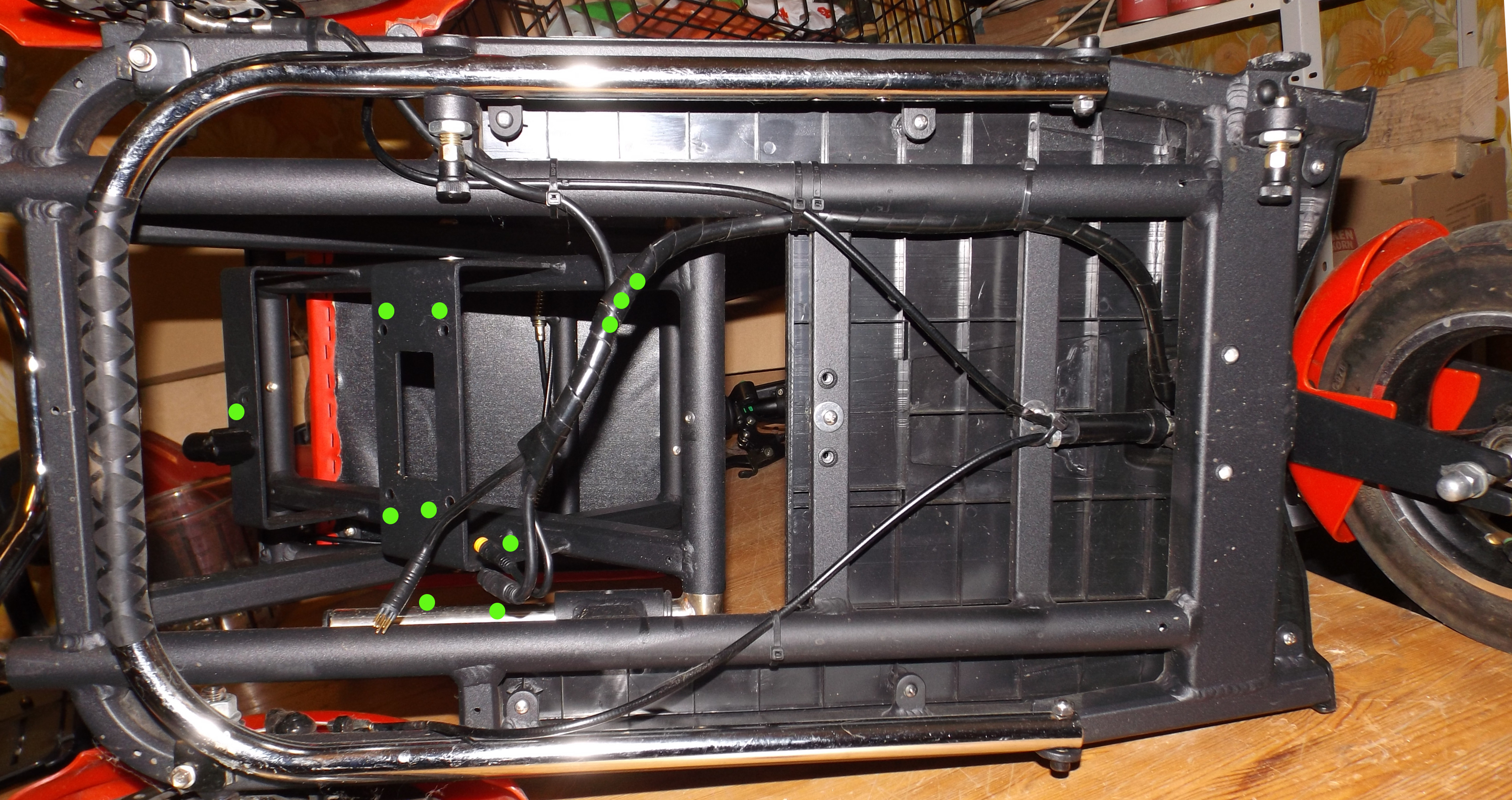

Wenn ich das richtig gemacht habe, müßte jetzt HIER das Foto sein:
Grüner Punkt links: hier sitzt (schlecht erkennbar) die Addrettierung für den Akku.
Grüner Punkt rechts: hier ist die viereckige Aufnahme, in die die Kappe geschraubt wird.
Das Skript hat alles durcheinander geschmissen. Das Einbauen von Bildern ist den Programmierern anscheinend nicht geläufig...

OK, die Fotos sind gut zu sehen. Entscheidend wäre jetzt ein Bild vom Controller.

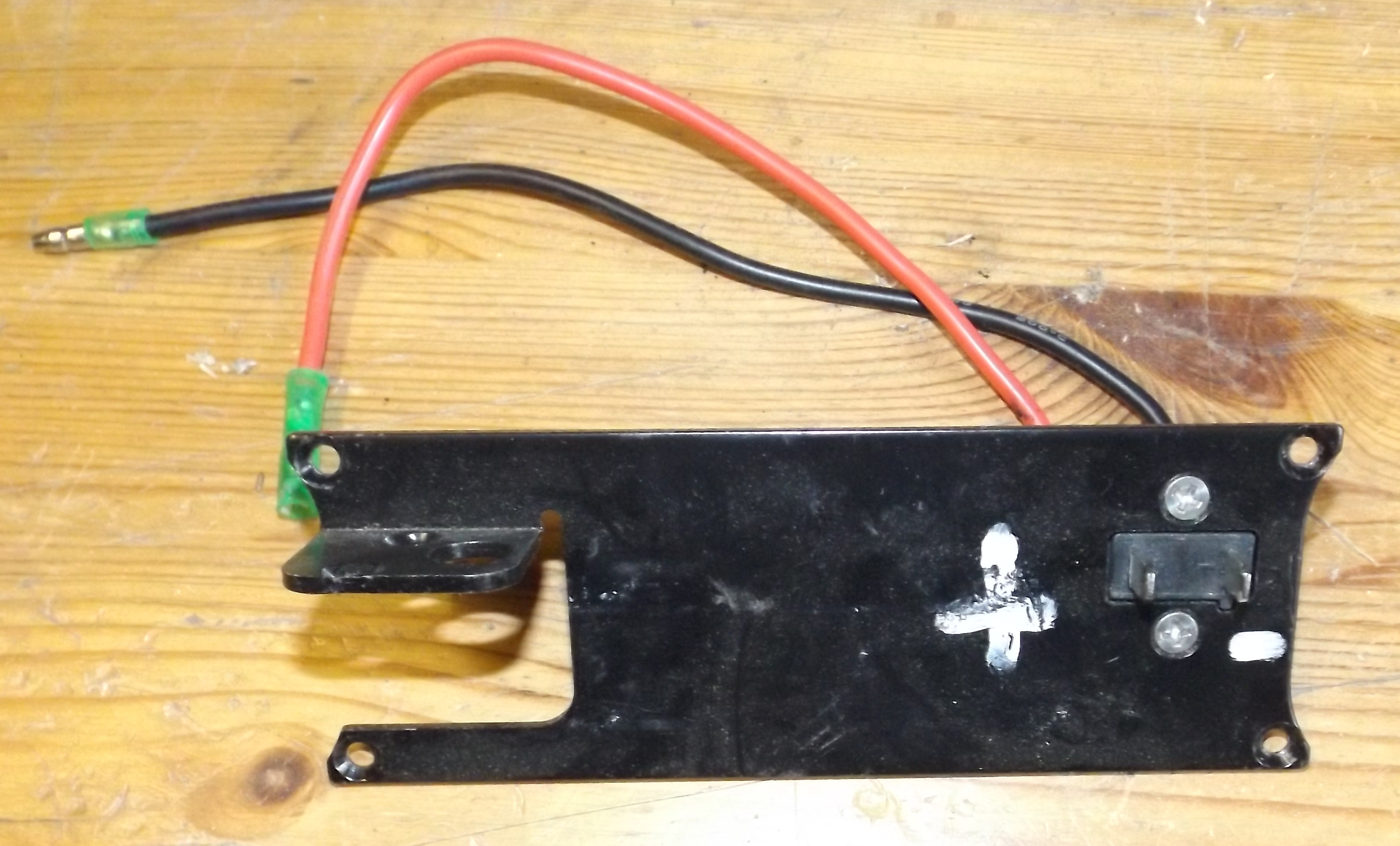

> Du schreibst, dass dort drei Kabel herauskommen. Allerdings sind das wohl gummiummantelte Leitungen, bei denen man nur am Ende sieht (bzw. an einem Stecker sieht), wieviele Kabelandern darin gebündelt vorhanden sind.
Diese Platte sitz mehrere Zentimeter tief in der Kappe:
Das Loch links ist EBENFALLS für die Arretierung des Akkus.
Auf den zweipoligen Anschluß rechts wird der Akku draufgesteckt. Ein neuer Akku muß also diese Stelle treffen. Oder man baut komplett ALLES um, was ein Horror wäre.
Hier ist die größere Sicht:
Die mit weißer Farbe angebrachten "+" und "-" haben mich das Schlimmste ahnen lassen. Der Besitzer hat davon keine Ahnung, also war es der Experte. Hat der da "Strom" draufgegeben?
Die anhängende "Zunge" wird am Ende an einem Metallrohr angeschraubt. Wenn ich das richtig sehe, dient die Zunge auch als Führungsschiene für den Akku.

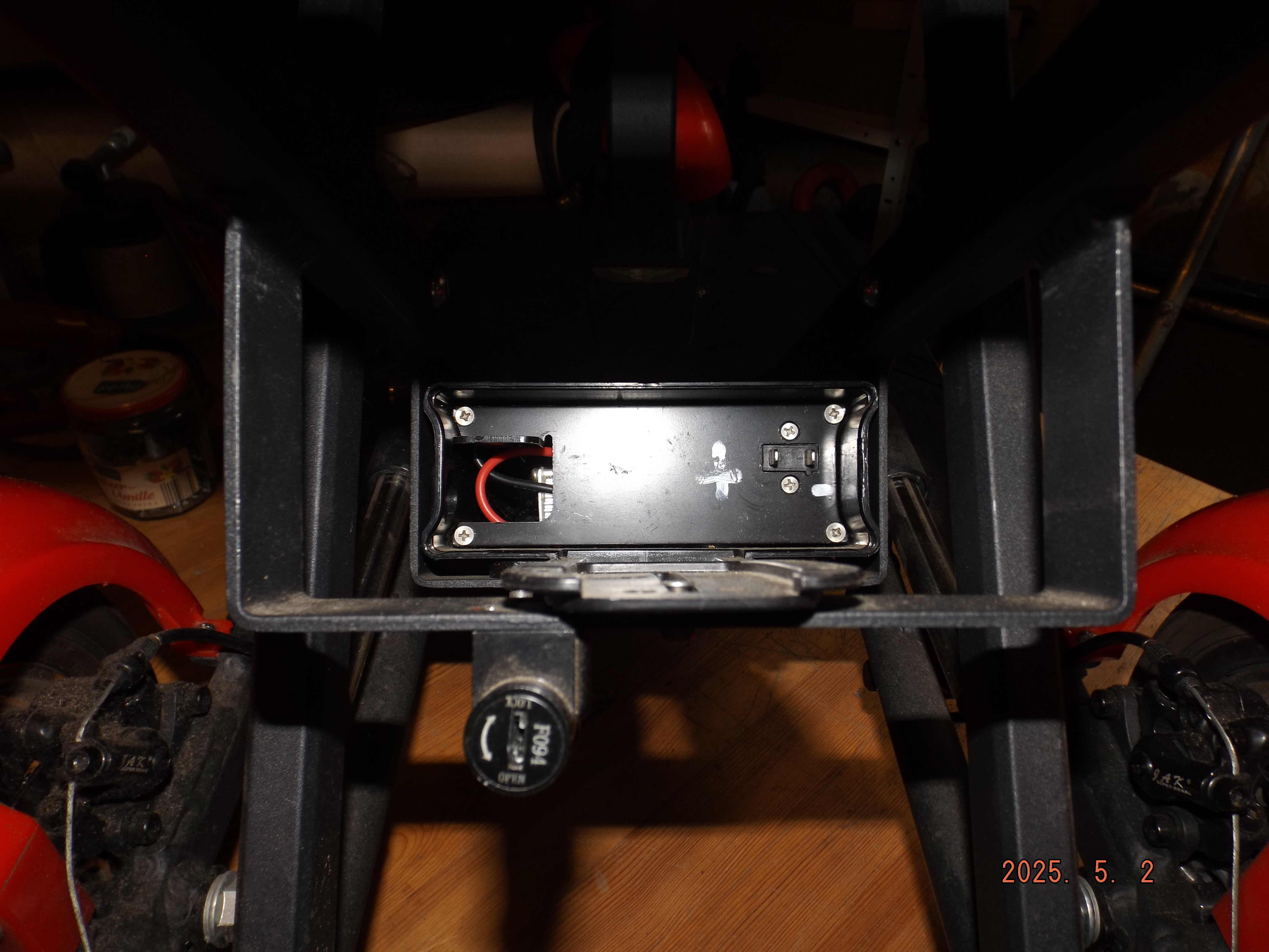

Dieses Bild zeigt die Position des Akkus vor dem Ausbau der Kappe. Die rechteckigen Metallfassungen bedeuten nichts Gutes: Man ist gezwungen, die Abmessungen des Phylion-Akkus einzuhalten. Wie gut ist die Beschaffbarkeit davon? Ich habe das dumpfe Gefühl, daß das ein altes Modell ist und schon beinahe ausgestorben ist.
Kaputte Akkus, mit denen ich experimentieren könnte, kosten immer noch 50 Euro. Das ist für Schrott verdammt viel Geld. Und das Risiko eines Neukaufs möchte ich nicht eingehen, solange ich das mit Controller und Motor nicht geklärt habe.

Das sind alles die Führungen und Kontaktstifte vom Akku. Da sehe ich überhaupt keine Problem, einen -beliebigen Akku mit der passenden Spannung einzusetzen und mit einer Kupplung zu verbinden.
Aber in dem einen Ausschnitt der Grundplatte sind zwei Kabel zu sehen (rot und schwarz). Darunter ist eine Ecke vom Controller zu erkennen. Den brauchen wir!
Und bitte noch mal die Stecker/Buchsen so fotografieren, dass man sie analysieren kann. Wo gehen die Kabel vom Motor hin?
