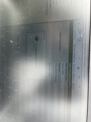

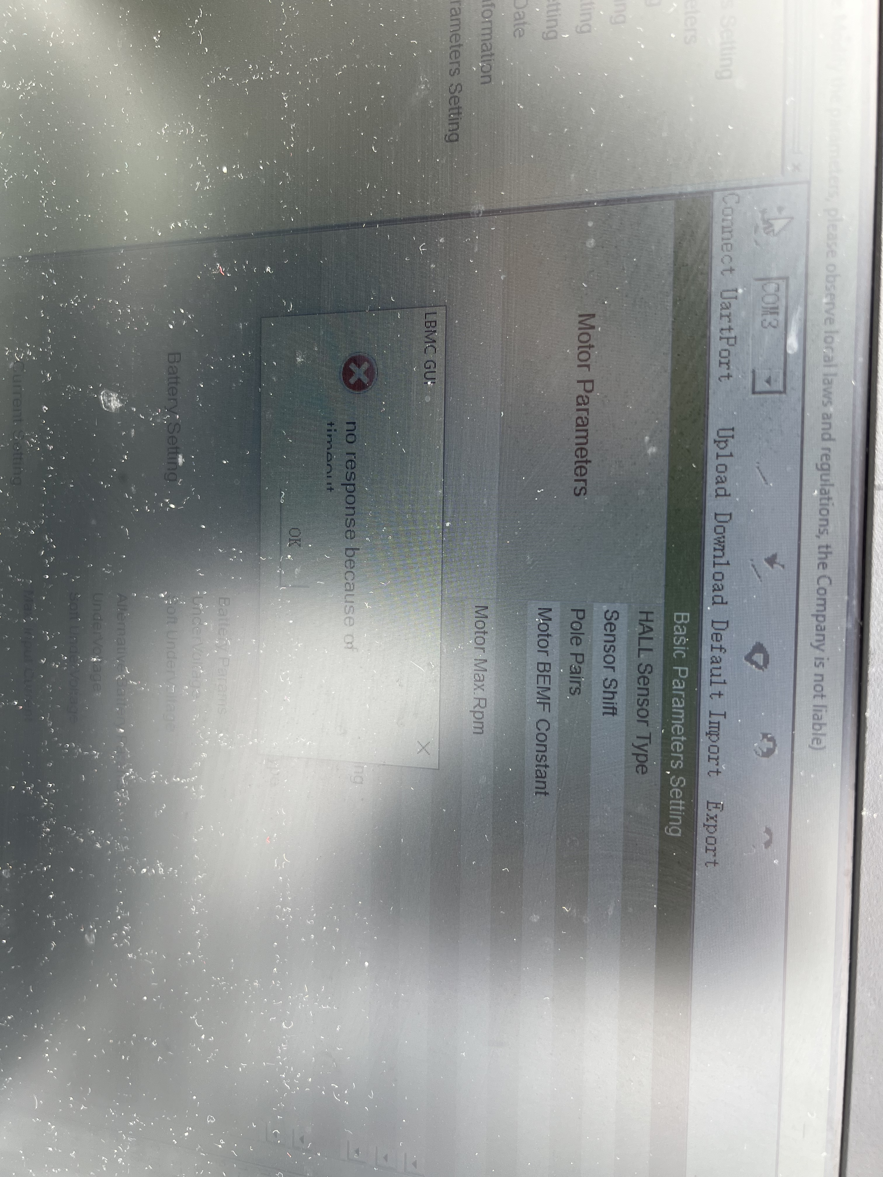

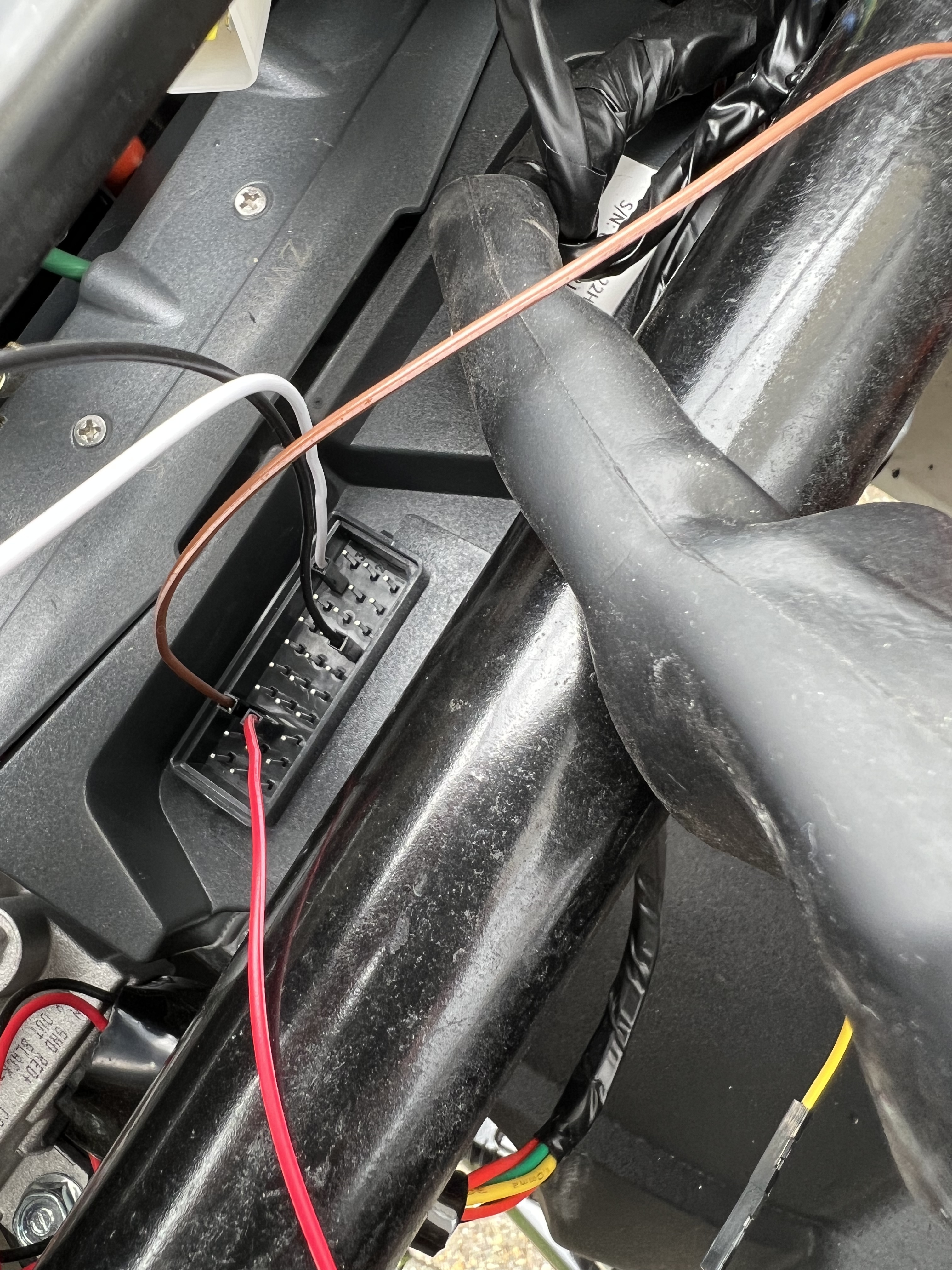

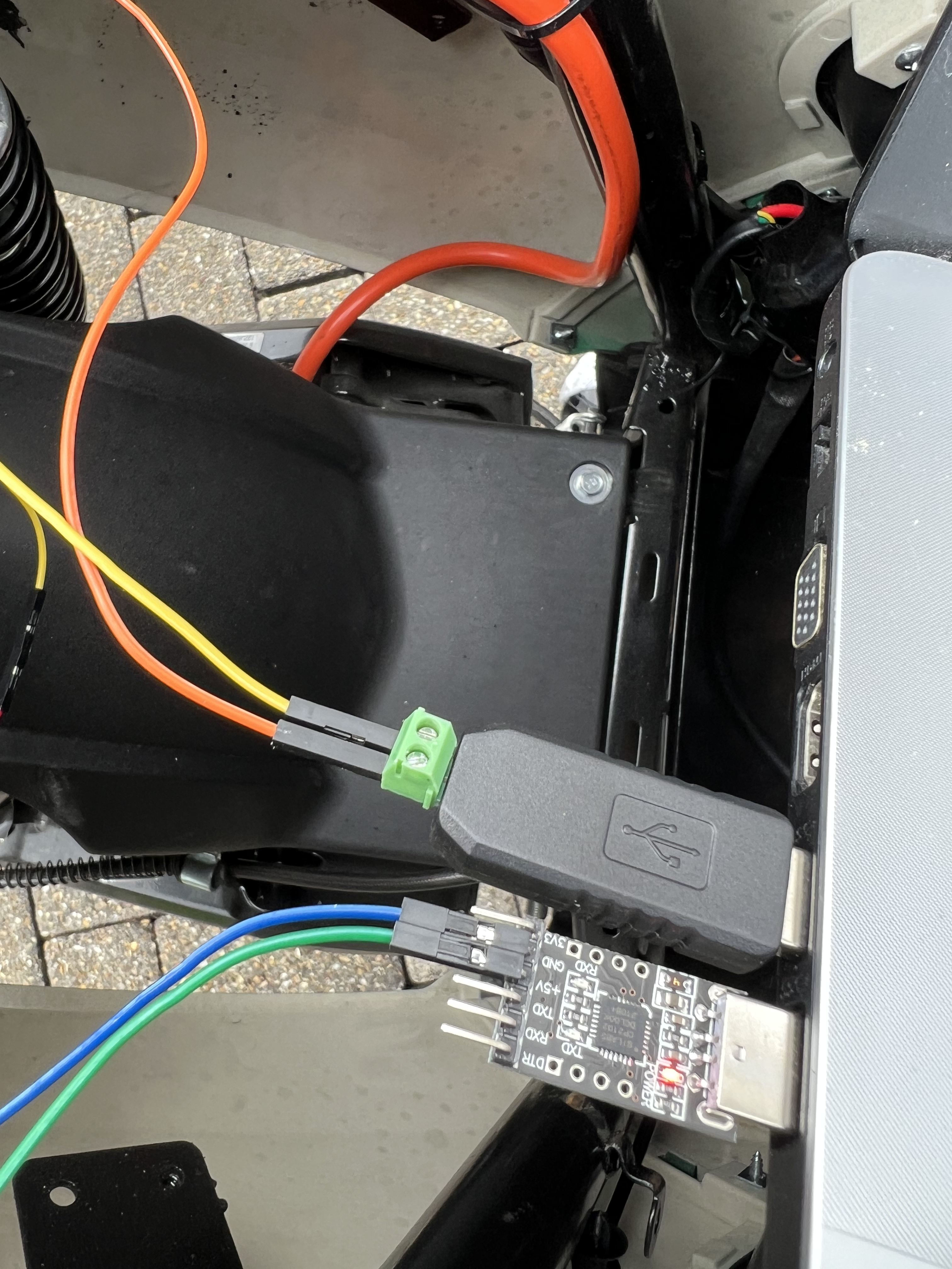

Hallo Zusammen ich habe es jetzt mal probiert. Leider bekomm ich bei beiden Sticks die die Timeout Meldung
Ich habe es erst komplett über den Ttl Stick probiert die klappte nicht und dann habe ich ihn nur für die Stromversorgung genutzt und wollte den anderen zur Datenübertragung nutzen hat auch nicht geklappt tx und rx tauschen bringt auch nichts.
Vielleicht hat ja jemand eine Idee was ich falsch gemacht hab oder einen anderen Ansatz.

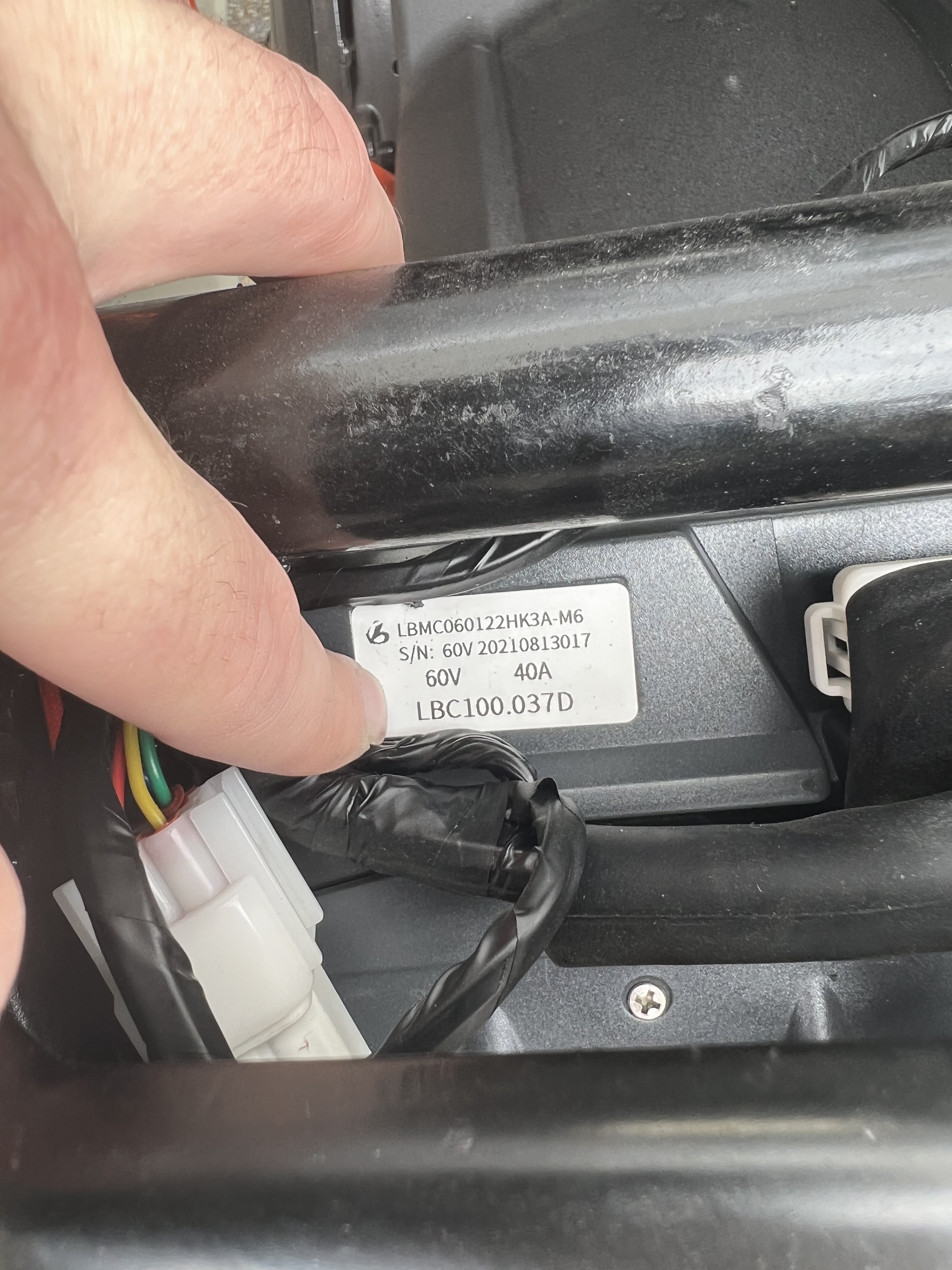

@ Nevio:
Hast du einen 60122HK2A Controller? wenn ja dann klappt es nicht 2A bedeutet Software Version 2 und die gibt es nirgends, oder diese 2A Controller haben keinen GUI chip und können nicht parametrisiert werden.

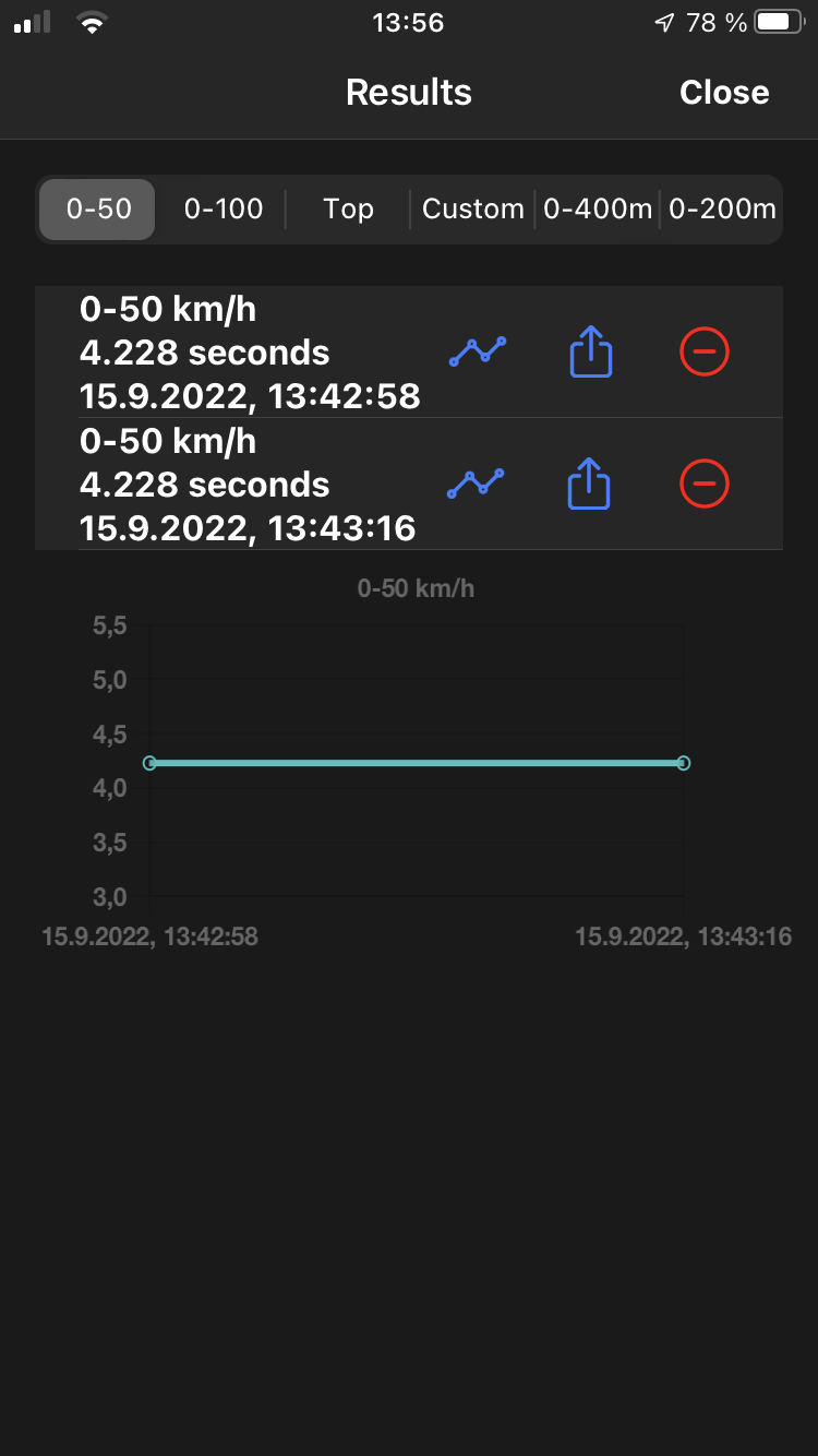

Mach doch bitte Mal mit der App Car Timer etc. Eine Messung 0-50 .Würde mich interessieren wie schnell dein Gefährt vorher/nachher zieht.
Meine Messung steht noch aus. Aktuell ist nicht so daß Wetter bei mir.
anbei meine Messung von gerade eben

Top, ich hab es vorhin in der Mittagspause versucht doch da kommt bei mir Quark raus...0,8 Sekunden ;) Ich muss mir erst einen Halter anbauen

@gundaf
Vielen Dank für deine Rückmeldung
Sorry hab übersehen dass ich in diesem Beitrag gar nicht meinem Controller gepostet habe… ich habe einen 3A Controller siehe Bild
