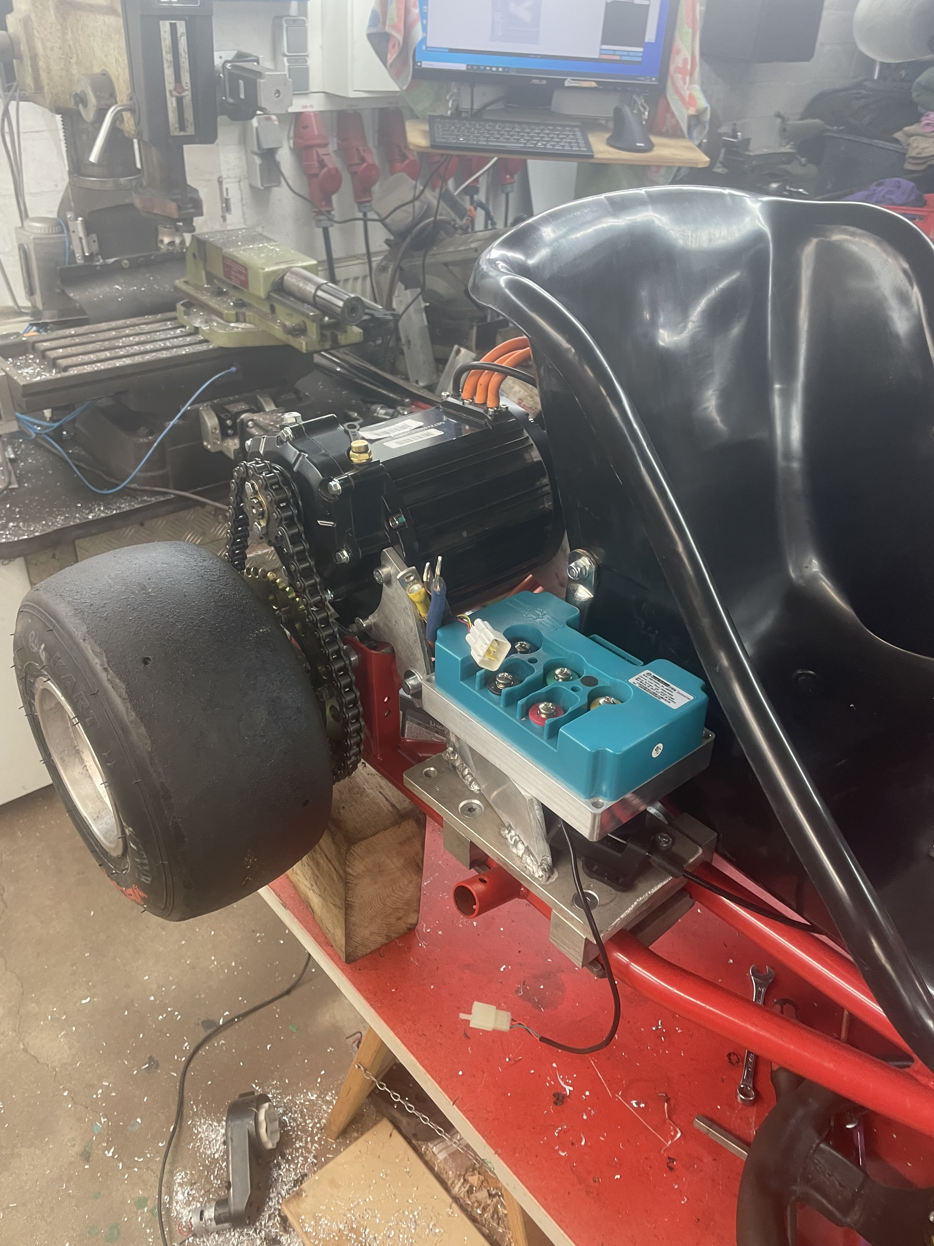

Re: Fardriver ND Controller App 2.X.Y Parameter Beschreibung
Hallo Dominik
Gibt es schon mehr über die Einstellungen zum Display. Ich habe einen QS138 mit einem ND 72680 Controller funktioniert soweit, aber das Display kriege ich nicht so richtig zum Laufen. Gruß Nico
Achso, es ist ein DKD Tachometer
Ich kann zum Thema Display nichts sagen, da ich keines besitze.
Reicht der 72680 für das Kart und ist das ein QS138-90H V3?
Bin derzeit auch am überlegen mit meinem Jungs ein Kart umzubauen.
Nen 72680 und nen 96850 hätte ich noch rum liegen und natürlich den QS138-90H V3
