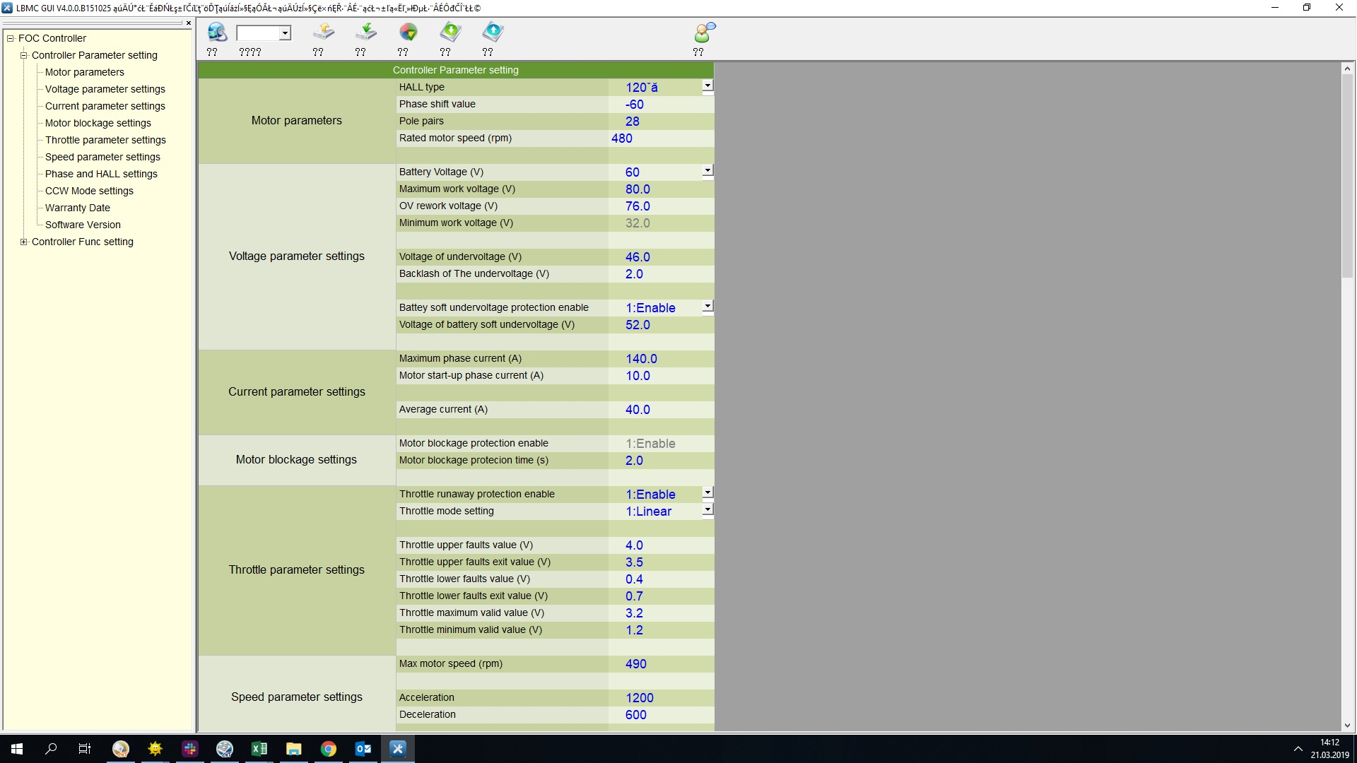

habe jetzt ja das Bosch-Datenblatt, was mich wirr macht;
sind die Motor-Parameter: Wie z.B. Hall Type 120`a - was bedeutet das?
oder eben dieses Motor blockage settings: das mit der Zeit von 2 sek. entspricht genau meiner Beschreibung, also wenn mein Rad gesprungen ist, war es ca. 2-3sek blockiert. Irgendwie ist da doch eine Art Wegfahrsperre im Spiel, welche ein wegschieben des Fahrzeugs verhindert. Und wenn, dann nur mit permanenter Verzögerung. Dieses "protection enable" also "Schutz ermöglichen" hat doch irgend eine bewandtnis. Ich dachte ok, mal die Alarmanlage simulieren; aber ohne Erfolg. Wenn ich den Lingbo Contoller verwende muss ich erst eine Taste drücken um alle Funktionen freizuschalten. beim nochmaligen drücken ist wieder alles tot. Ich habe jetzt mal die restlichen Kabel durchprobiert, wie zum Beispiel "R" oder "P" aber die bewirken da nichts, außer bei "R", dort springt der Motor zurück zu nächsten Punkt.
Ich kann es mir nicht Erklären , aber es muss doch möglich sein dies zu umgehen, zumindest als Eigentümer und nicht als Beschaffungs-Interessent.
Ich hänge das Daten-Blatt mal mit an.
Einen schönen Sonntag und Grüße aus Fürth
MAC

- Beiträge: 19433
Re: Votol EM-100 & EM-150 Controller
Hall-Schalter im Motor mit 120° Abstand, nicht 60° (das gibt es nämlich auch).
Motor Blockage PROTECTION: wenn der Motor mechanisch blockiert ist, z.B,. der Roller mit dem Vorderrad an einem hohen Randstein oder gar an einer Wand ansteht, dann herrscht quasi Kurzschluss zwischen den Motorphasen. Die 2s lang würde der Controller versuchen, mit dem Motor Start-up Phase current den Motor zum drehen zu bewegen. Wenn er das nicht schafft schaltet der Controller nach 2s ab, um seine MOSFETs vor Überhitzung zu schützen.

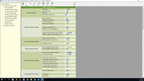

Hallo MAC,
die von dir geposteten Daten sind offenbar die Einstellungen im (bisherigen) Lingbo-Controller und Du könntest die meisten Daten auch in die Einstellungen des VOTOL-Controllers übertragen. Die Protection-Funktionen können im VOTOL natürlich etwas anders geregelt sein, als im Lingbo.
Der Effekt, dass sich der Controller nach 1-2 Sekunden abschaltet, wenn z. B. an den Hallsensoren keine Raddrehung zu erkennen ist, wird aber vermutlich auch beim VOTOL genau das sein, was MEroller (Hallo Mathias) zur Funktion geschrieben hat.
Die Blockaden werden im Controller programmiert bzw. durch Fehlprogrammierung erzeugt und sitzen nicht im Motor.
Ich halte fest:
Konstruktiver Phasenversatzwinkel/ Winkelabstand bezogen auf die Phasenlage, in dem die Hallsensoren die Magnete abtasten: 120°
-> also 120°-Motor -> kompatibel zum VOTOL
Hall-shift Angle: -60° (wenn Lingbo die Winkel gleich misst, wie VOTOL)
der stimmt so aber nur wenn die Phasenverkabelung positive Drehrichtung erlaubt, da "vorwärts gemessen wird"
Pol-Paar-Anzahl: 28
BusBar-Strom bisher am Lingbo begrenzt auf 40 Ampere (damit würde ich auch am neuen Controller zunächst beginnen)
Einstellung Drehzahl für 45 km/h: Sollwert: 480 rpm/ Maximalwert: 490rpm
Auch der Votol hat Schaltfunktionen die auf Port stettings freigegeben werden.
Bei die funktioniert R. Wird das R-Kabel auf Controller-Masse/GND geschaltet ist der Reverse/Rückwärtsgang-Mosus drin.
Wenn die Park-Funktion als switch aktiviert ist, kann mit P-Kabel an GND zwischen Park (tot) und RUN (Fahrbetrieb umgeschaltet werden)
Auch die Fahrstufen können so umgeschaltet werden.
Tipp:
alle Motor- und Hall-Kabel noch mal farbgleich zum Controller anschließen
Motor settings:
- surface Type (120°Type)
- -60° Hall-Shift Angle
Exchange-Felder zunächst deaktiviert.
- Test
- wenn keine Drehung: Exchange Phase aktivieren
- wenn immer noch keine Drehung: Exchange Hall aktivieren
- wenn dann immer noch keine Drehhung Phasenkabel Grün mit Blau (am Motor) tauschen und dann noch mal das Selbe:
- ohne Exchange
- mit Exchange Phase
- mit Exchange Phase und Exchange Hall
irgendwann muss er ja mal drehen und spätestens nach Tausch Phase Blau gegen Grün sollten mal der korrekte -60° Shift Winkel von ihm verstanden sein.
