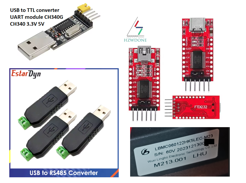

Hi all,
I'm trying to access my IVA E-Go S4 2.0 scooter controller to upgrade the speed but no luck so far, anyone succeeded in upgrading the speed to 54 km? According to the dealer it's possible by changing the software.
I've tried a combination of adapters and Lingbo software versions as specified in this thread but I keep getting timeouts. I connected the cables as specified in the first post, also tried switching rx and tx but no change. I'm assuming the top left pin is pin 1 and bottom right is pin 30.
Controller: LBMC060122HK5LEC-M23
Adapters + controller photo at the end of this post.
Anyone got any ideas how to make this work? Thanks in advance!
Ich versuche, die Geschwindigkeit meines IVA E-Go S4 2.0 Scooter-Controllers zu erhöhen, bisher ohne Erfolg. Hat es jemand geschafft, die Geschwindigkeit auf 54 km/h zu erhöhen? Laut Händler ist es durch eine Softwareänderung möglich.
Ich habe eine Kombination aus Adaptern und Lingbo-Softwareversionen wie in diesem Thread beschrieben ausprobiert, aber es kommt immer wieder zu Timeouts. Ich habe die Kabel wie im ersten Beitrag beschrieben angeschlossen und versucht, RX und TX zu vertauschen, aber keine Änderung. Ich gehe davon aus, dass der obere linke Pin Pin 1 und der untere rechte Pin 30 ist.
Foto von Adaptern und Controller:
Hat jemand eine Idee, wie das funktioniert? Vielen Dank im Voraus!
