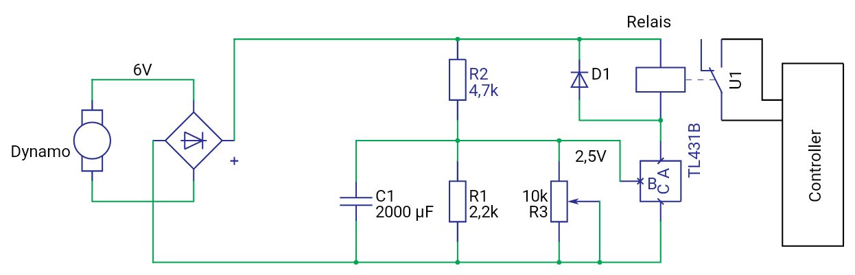

Der Cycle Analyst ist schon die Luxusvariante für eine Drehzahlbegenzung.
Die Lösung mit dem Fahrraddynamo kostet nur ein paar Euro, da ist das Porto teurer als die Bauteile.
Die genaue Berechnung kann ich erst machen, wenn du die Spannung des Dynamos bei der Endgeschwindigkeit misst.
Gruß Harry

Und Harry, für einen in elektronischen Dingen versierten Bastler ist Deine Lösung sicher die reizvollere, aber ich habe den Eindruck, dass samotorsport mehr an einer pragmatischen Lösung seines Problem interessiert ist, um sich mehr dem eigentlichen Umbau widmen zu können. Klar ist der CA ziemliches Overkill, nur um die Geschwindigkeit einzubremsen, aber er bietet eben diese Möglichkeit direkt "out of the box", aus der Schachtel raus, mit nur minimalem Bastelaufwand gegenüber einer selbst aufzubauenden Schaltung.
Aber diese Entscheidung können wir natürlich getrost dem Themenstarter überlassen

Die Dynamo Idee gefällt mir , aber ich hab noch so viel zu tun dass eine Out of the Box idee besser ist
