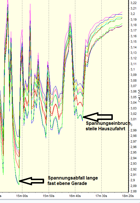

habe was den Controller betrifft eine ähnliche Ausgangslage wie du sie hattest: KBL72201 mit ähnlichen Problemen: vor allem Anfahrschwäche/Knarzen bei niedriger Drehzahl - interessanterweise auch beim Rekuperieren.
In den Beiträgen habe ich Deine Lösung verfolgt. Allerdings möchte ich im Moment nicht den Controller tauschen. Hast Du mittlerweile auch andere Lösungen probiert oder davon gehört?
Wenn ich mir nämlich die Zellspannungen laut Bild ansehe müsste es da noch einiges an Potenzial geben wie man den 72201 hinsichtlich Berg bzw. Anfahrschwäche optimieren könnte. Denn die wirkliche Belastung des Akkus ist offensichtlich im Moment nicht der Berg.
Hat sonst wer Ideen? Gibt es beim Kelly auch ein upgrade?

Nein, wir haben alles ausprobiert, aber der KBL72201 ist schlicht zu schwach für 5...8kW (mechanisch). Da helfen nur dickere bzw., mehr MOSFETs, was auch immer die Kellys machen, um auf derselben Basis z.B. meinen durchaus ausreichenden KEB72801X zu zaubern. Die Kosten sind zwar eine gewisse Hürde, aber der Austausch ist piepe-einfach (plug and play), und Du wirst wesentlich mehr Anfahrfreude haben mit dem stärkeren Kelly.
