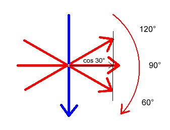

>> Nur die Grundwelle trägt zum Drehmoment bei.
Bringst du da nicht was durcheinander? Auch ein Gleichstrom erzeugt Drehmoment. Bei der Blockkommutierung dauert dieser Gleichstrom 60° elektrisch, und zwar von 120° bis 60° zum (rotierenden) Permanentmagneten (bzw deren Felder):
(streng genommen müssten entweder der blaue oder die roten Pfeile umgedreht werden - Gegensätze ziehen sich an)
Das Drehmoment ist zwar nur bei 90° maximal, aber auch bei 120° und 60° immer noch 86,6% = cos(30°)
Steht das Rad still (Bremse im Stand) dauern diese 60° ewig, Drehmoment ist aber trotzdem da.
Grüsse!
Zuletzt geändert von derPhil am Sa 1. Jul 2023, 05:04, insgesamt 1-mal geändert.
