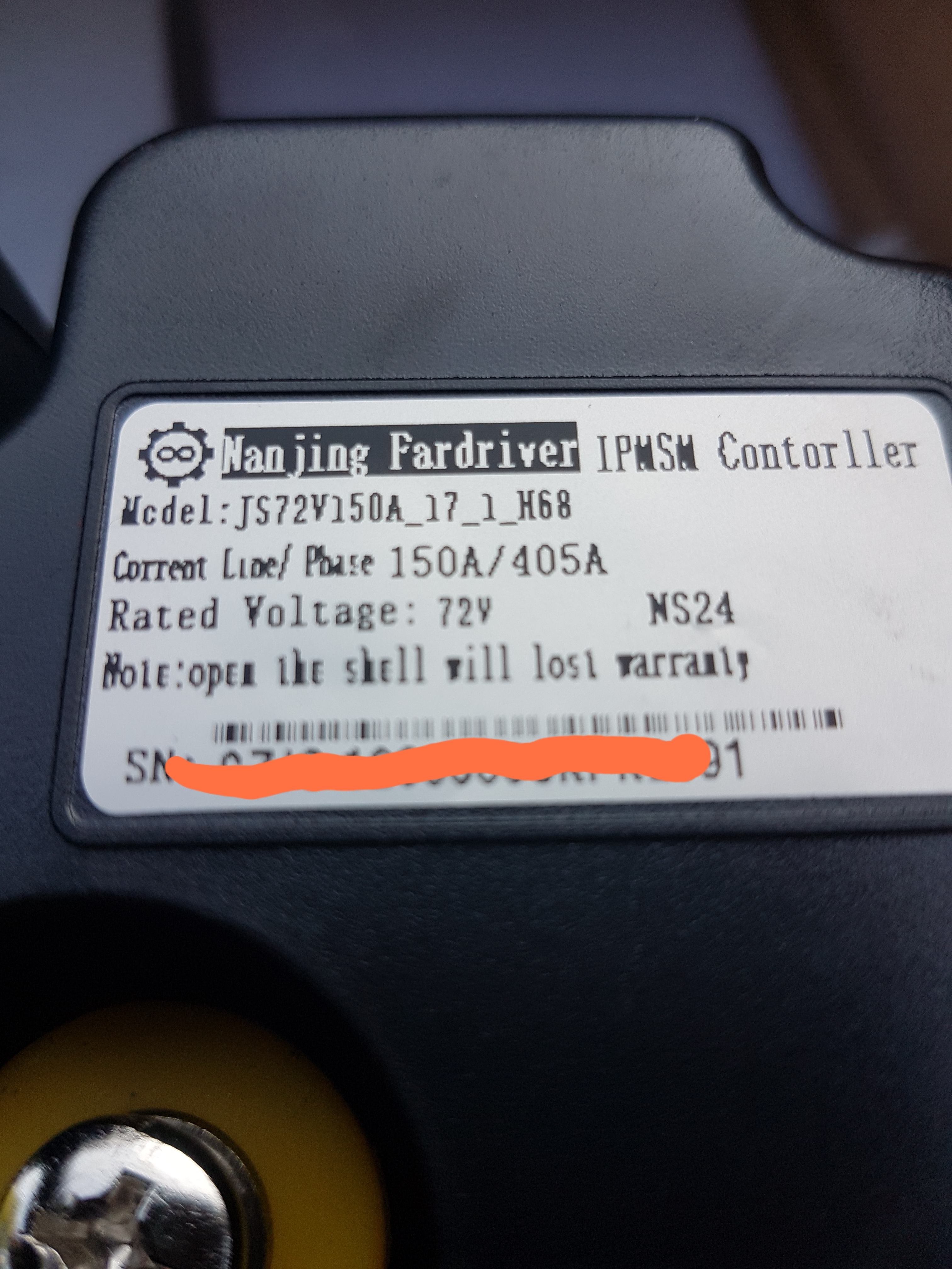

Danke für Eure Antworten !
Hab am WE den Sitz abmontiert und Fotos gemacht.
Wo bestellt man den BT-Dongle ?
Was kostet er ?
Hat der Controller die Cruise-Funktion (Tempomat) ?
Was kostet er ?
